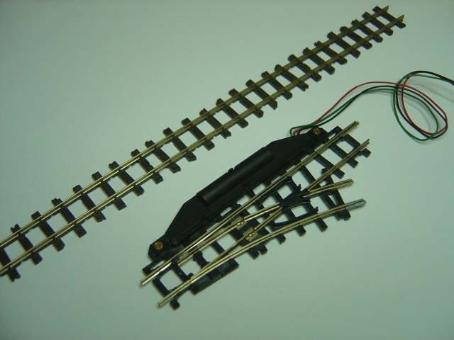

Raccorder du rail Roco sur du Peco ? Aucun problème, nous l'avons tous fait je pense ! :B3 : il suffit là aussi d'utiliser des éclisses Roco pour faire la jonction car les rails des deux marques ont la même hauteur, mais le Peco a un "patin" plus fin (donc des éclisses très fines qui acceptent mal le rail Roco). Mais rien de sorcier, même si tu débutes en H0e ! ;)
Pour le "look", les aiguilles "chantier" de chez Roco qui ont l'air de t'intéresser (ref. 32401 et 32403 comme sur la photo ci-dessous ?) auront des traverses sensiblement plus fines que celles de la voie Peco SL-400... cette différence d'aspect sera peut-être atténuée une fois la voie ballastée : le mieux est que tu te fasses une idée par toi-même, d'après photo ! :^)
voie Peco aiguille Roco.jpg (77.66 Kio) Vu 5590 fois
Message modifié le 14/3 : photo comparative Peco/Roco

Bien l'idée d'avoir mis les 2 sur la même photo, on se rend mieux compte des différences que sur internet en allant d'un site à l'autre.
Pour les liaisons, entre PECO et TILLIG, éclisses TILLIG ; entre ROCO et PECO, éclisses ROCO.
