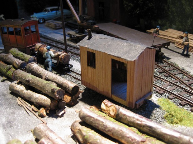

Messagepar pelican » 03 02 2012 à 11:31
Zébu a écrit:Et en effeuillant des mouchoirs en papier, ça marche aussi !
pour le IIm, le scotch carrossier, pour le On30; le mouchoir papier !! :prrrt:

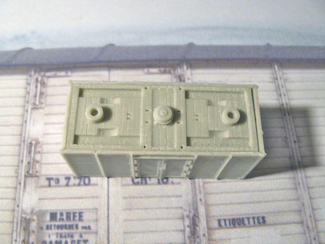

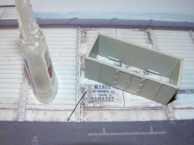

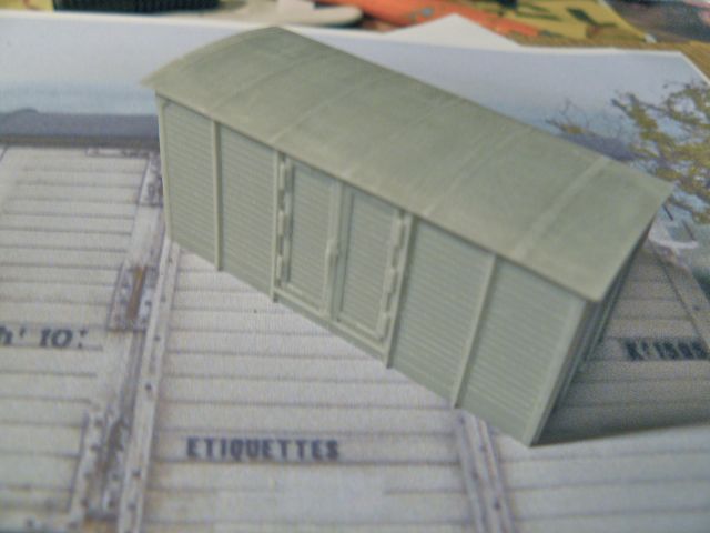

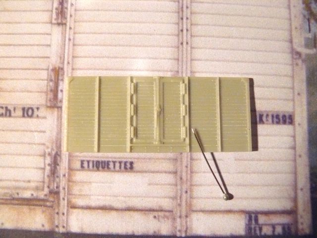

MONTAGE DE LA CAISSE DU COUVERT DE MAREE TdA.
D'abord, une légère regravure des frises. Au final, elle améliore bien l'aspect du couvert, évite un éventuel empattement lors de la peinture.
Montage des 4 faces, en vérifiant le bon équerrage.
Ajustage du chassis, un p'tit coup lime, c'est bien. Collage, plus tard.
Ajustage de la toiture, un p'tit coup lime, là aussi c'est bien. idem, collage, plus tard.
Facile. #B6
A suivre, après un petit détour outre-manche #B5 .
