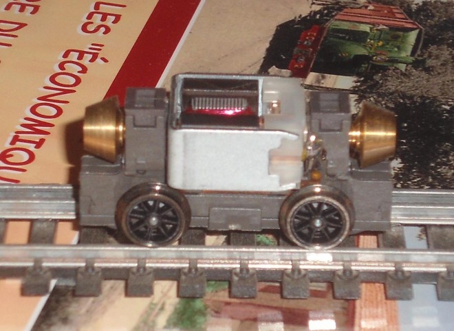

Bonsoir, je vais essayer de présenter au RAMMA le tramway de Charleville en Hom (époque 1900-1910, dans la célèbre Place Ducale), avez-vous un bogie moteur du commerce à me recommander, entraxe entre 18 et 24 mm, longueur dispo dans la caisse 40 mm ?

Il y a aussi un châssis/boggie moteur qui larche TB, qui équipe les autorails Saroulmapoul, chez PMT : http://www.pmt-modelle.de/2011/seiten/h0mantriebe.html

Messagepar Patrick ze rabbit Deludin » 12 03 2017 à 23:47
Je suis pas sûr qu'il y ait des roues à rayon chez PMT.
Mais bon, on revient au grand classique déjà signalé :
Entre axe le plus serré : 24 mm, le plus long quelque chose comme 31 mmm. Voir description là :
http://www.halling.at/themes/kategorie/ ... tikelid=76
et surtout le pdf en bas, y'a les cotes :
http://www.halling.at/data/datenblatt_0000034_1.pdf
Donc roues de 9 mm + boudin, 8 rayons.
Par contre, l'encombrement total en longueur, châssis comme volants d'inertie, fait presque 45 mm...
P'têt' que ce sera caché par la caisse ? Halling le fait bien :
http://www.halling.at/Oldtimer-Strassenbahn
'faudrait voir avec un plan exact du tramway à reproduire.
