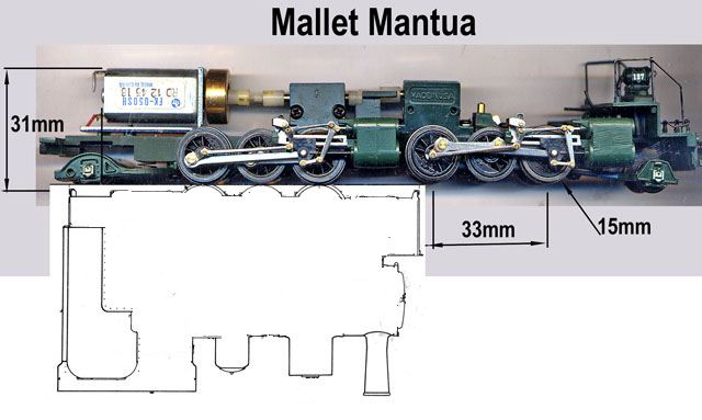

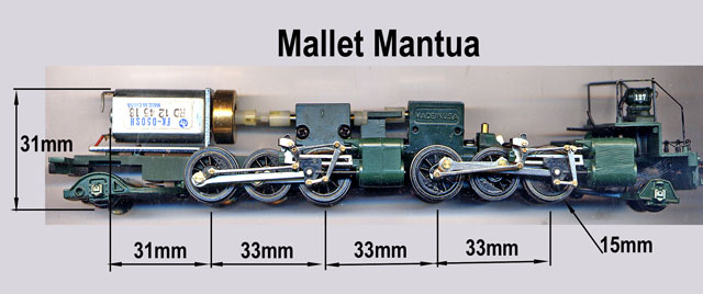

Désolé, je ne passéde pas ce châssis. Par contre, je viens d'ausculter celui de la Mallet Mantua.
mallet mantua red.jpg (60.18 Kio) Vu 7174 fois
Et là, miracle, il colle au quart de poil pour une Mallet Decauville marocaine (profil paru dans Voie Libre, censuré pour ne pas peiner François)):
mallet mantua-marocaine cens.jpg (74.24 Kio) Vu 7168 fois
Bon, d'accord, le moteur dépasse dans la cabine, mais on peut soit l'avancer un peu en installant une transmission "à boules" plus courte, soit au contraire l'installer dans le tender avec une transmission longue, soit enfin reproduire la "Marocaine" du TPT, sans tender at à cabine fermée. Je crois d'ailleurs que ce modèle est dans les cartons d'un artisan British.
Les ultra-pinailleurs diront que le châssis arrière devrait être extérieur aux roues, et que celles-ci ont un diamètre trop grand de plus d'un mm, et que les rayons... mais bon!
Encore une autre comparaison, avec une 030T Decauville (plan trouvé dans un vieux L, censuré idem)
mallet mantua-030decau cens.jpg (65.59 Kio) Vu 7168 fois
Là aussi, ça colle au poil, en avançant un peu le moteur si on veut totalement dégager l'intérieur de la cabine. Normal, les dimensions du châssis de la 030T sont identiques à celle de ceux de la Mallet (du coup, même remarque sur le diamètre des roues).
Et le truck avant, me direz vous? Eh bien, en installant un nouveau moteur (un peu plus court) au-dessus des deux premières roues, on obtient un autre châssis de Decauville ou de "Joffre", ou quoi encore?.. Je trouverai bien!
Du SM?... de la VNS?... une 230T bretonne HOm, après avoir diminué l'écartement? Bon, il est temps que j'arrête, sinon je ne vais pas dormir cette nuit! :G7

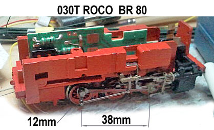

Tchou_tchou 01 a écrit::A1 Quelquechose sur le chassis de la BR 80 Roco ????
Merci
Tchou_tchou 01
tssd43 a écrit:Diamètre des roues 12 mm.
Empattement 38 mm (19-19)
030t roco.jpg (59.33 Kio) Vu 7123 fois
Merci tssd43. Si tu pouvais faire une photo (ou un scan) de profil, je pourrais établir une nouvelle fiche plus complète, comprenant les dimensions du lest..

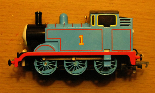

Je suis revenu de Ferroviart avec un modèle superdétaillé et 100% exact!
thomas (2).JPG (71.93 Kio) Vu 7005 fois
C'est le modèle Bachmann avec les yeux qui bougent! :ipb-251
Avant que vous ne vous inquiétiez pour ma santé mentale, il faut que je vous avoue que l'idée vient de Clos, qui l'avait lui même lue dans un autre forum, selon laquelle ce châssis pourrait servir à remotoriser la 131TB Hornby.
Bon, on est HS, mais déshabillons la belle (?) selon l'habitude bien établie dans ce fil.

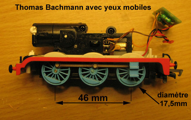

thomas (3).JPG (87.24 Kio) Vu 7003 fois
Eh bien, l'empattement fait exactement 2m à l'échelle 1/43,5, ce qui colle pile-poil pour un châssis de bicabine Blanc-Misseron. Bien sûr, on est en Oe et pas en Om, mais il n'est pas trop difficile de monter des axes plus longs.
Avec un peu plus de travail, on pourrait aussi utiliser ce châssis pour reproduire des locotracteurs et aussi pas mal de 030T classiques. Par exemple, pour une Corpet "standard" à empattement de 2,10 m environ, il ne manque que 3mm. Par contre, il faudrait remplacer les roues de 17,5mm par des roues de 20mm environ et, bien sûr, bricoler un embiellage.
Encore deux remarques:
-Le bloc moteur n'est pas fixé au châssis, mais à la caisse. Cela occasionne quelques difficultés pour le démontage et nécessitera de bricoler un nouveau système de fixation.
_Le gros cylindre encombrant qu'on voit à gauche du moteur contient le mécanisme qui fait tourner les yeux. On peut amputer le bloc moteur de ce dispositif et il sera beaucoup moins encombrant.
Je crois qu'il existait une version sans ce gadget, sans doute plus facile à utiliser.
