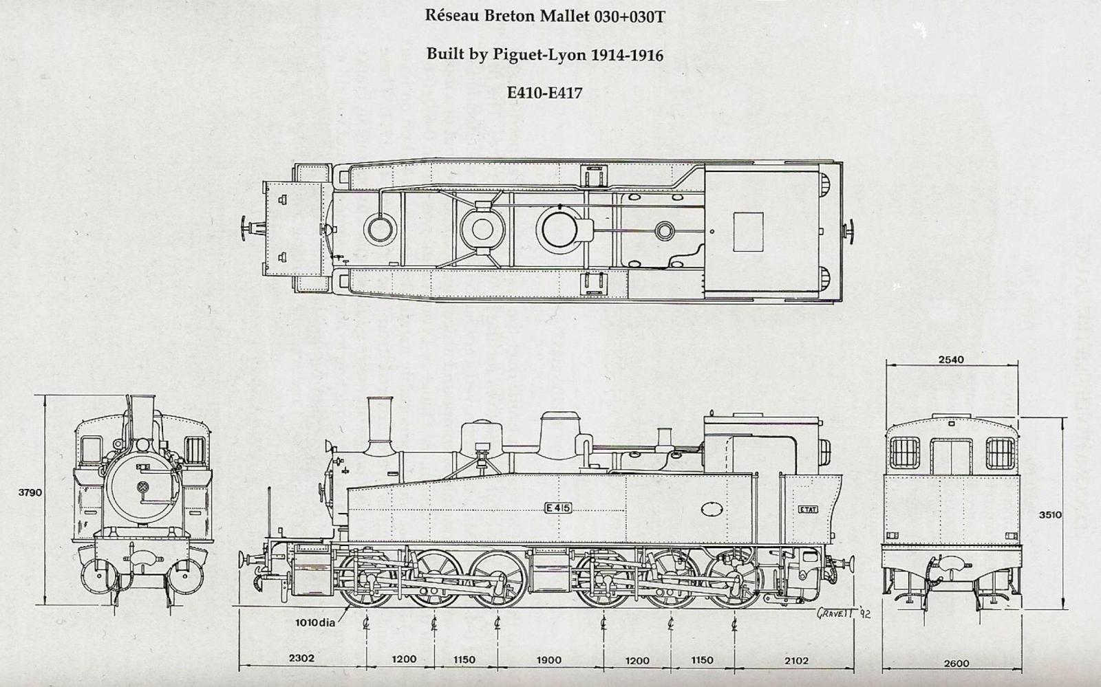

Messagepar Beyer-Garrat » 29 10 2010 à 18:49
PART 3
Réalisation :
Le type étant fixé une iconographie importante est necessaire je travaille avec des photos agrandie au format A4 pour les détail ,pas trop de difficultés de ce côté
avec les photos du BVA et un plan en élévation que m'a fourni l'excellent livre de Gordon Gravett sur le RB (merci a Cyril pour son aide :F5 )
Vue en HD cliquer pour agrandir

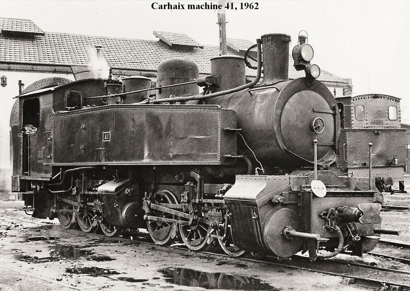

Petite question JP: pourquoi pas la "41" ? Y'a moins de place que dans les Piguet ?

Messagepar Beyer-Garrat » 29 10 2010 à 19:32
Storm a écrit:C'est beau la bourre… Sourtout quand c'est bien fait :rod_mdr2 Je vais le voir arriver à RE avec de la résine dans les cheuveux… :rod_mdr2
Parcequeue y a trop de dômes na ! je les trouve trop compactes et ramassées mais c'est affaire de goût :maitre:
