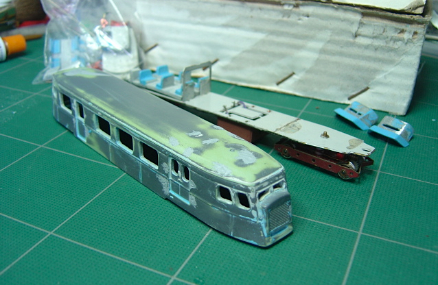

Voici ma contribution, avec une caisse que j'avais commencé à charcuter il y a quelques années.
Sur la photo de profil, on voit les gros coups de lime pour biseauter la caisse au niveau des fenêtres et le remplissage que j'ai dù faire dans les fenêtres pour les incliner dans le bon sens (enfin, on le voit à gauche, parce q'à droite, c'est du milliput blanc).
On voit aussi ces coups de lime sur la vue de dessus. Celle de face montre que ce n'est pas encore ça au niveau des largeurs de montants.
Comme ce n'est pas de la tarte de limer de l'ABS, j'ai remis les finitions à plus tard... en fait, j'ai tout arrêté. Il faut dire que le seul Billard qui m'intéresse maintenant, c'est celui à caisse étroite allongée.

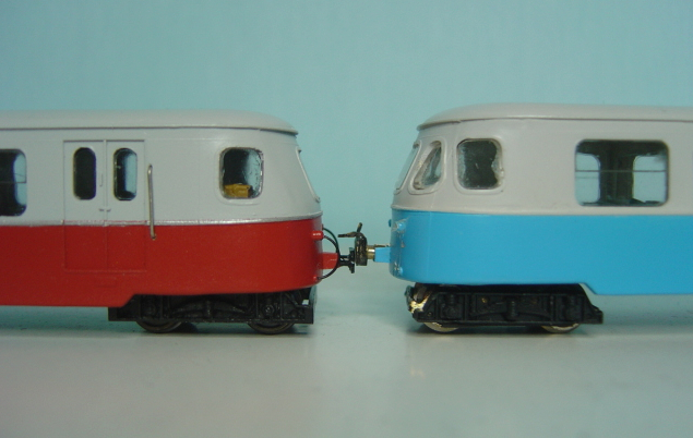

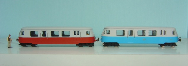

Storm a écrit:... Sinon, tu ne pourrais pas nous mettre des photos de comparaison entre la Mougel et la modifiée R3M Jean Michel ? pour voir si on peut baisser la caisse un peu plus #B5
En réponse à cette question posée sur le fil "Entraygues" ci joint les photos comparatives, réalisées sans trucage et sur fond neutre pour mieux voir la différence: :D
À gauche, la caisse Mougel récemment montée sur châssis "R3m" et, à droite, remorque en déco CP (ex "Metrazur06" ;) ) présumée "Mougel d'origine": on peut voir qu'en "rabotant" le haut des cloisons séparatives en résine du modèle R3m, on gagne déjà un peu en hauteur...
... la hauteur "gagnée" est bien visible au niveau de la hauteur du boisseau de tampon:
Sur le réseau, cette remorque n'a pas encore tout-à-fait le look "posé par terre" que je désirais, mais on y est presque: je pense qu'on pourrait "raboter" encore un peu, mais cette fois au niveau de la plaque de base du châssis R3m, pour qu'il s'enfonce un peu plus dans la caisse...
Cela dit, ce qui me manque le plus sur le châssis R3m ou plutôt sur ses bogies, ce sont les perforations rondes caractéristiques dans la traverse d'extrémité, que les bogies Mougel avaient... :idea:

Ca doit pouvoir se faire affectivement, c'est de la résine non? un petit pointage et un coup de drille avec un foret de 0.5 puis avec le diamêtre qui va bien en finition.
Merci pour les photos, j'attends une livraison et visiblement, il y a de quoi bricoller et obtenir un bon résultat, on voit bien que l'on peu encore descendre, le bogie semble pouvoir entrer dans la caisse :maitre: Merci Jean Michel #B6

Vi pour le perçage des traverses c'est pour cette raison que j'ai dessoudé l'attelage Mougel pour rendre visible ces perçages.L'esthétique de la caisse est améliorer mais elle effectivement un peu haute maladie chronique des matériels Mougel et Géco que l'on croirait perche sur des échasses :H1 :H1 :H1
A leur décharge la possibilité de tourner sur de petits rayon a du poser pas mal de pb aux concepteurs mais en étant astucieux des solutions existent ,demi habillage bogie (ABH) ou encastrement du bogie comme sur le Billard A150D2

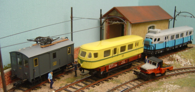

Bonjour ! :D ... petit "up" et (très) léger hors-sujet sur ce fil "A80D", puisque je me lance à mon tour dans la reconstruction d'un Billard Mougel: l'année dernière, lors de la récupération par le CFTE d'un lot de matériel CP, il y avait aussi un A150D (ici, derrière la caisse de R210 jaune) dont l'état n'avait pas permis une présentation, même statique, pour la "journée du patrimoine" 2009... #B8

De loin l'engin pouvait sembler faire illusion, mais son état esthétique et mécanique (comme son homologue réel, l'engin a manifestement beaucoup vécu !) nécessitait une révision "en profondeur" que je viens seulement d'attaquer: bref, à ce jour, j'ai ça sur le... billard ! ;)
