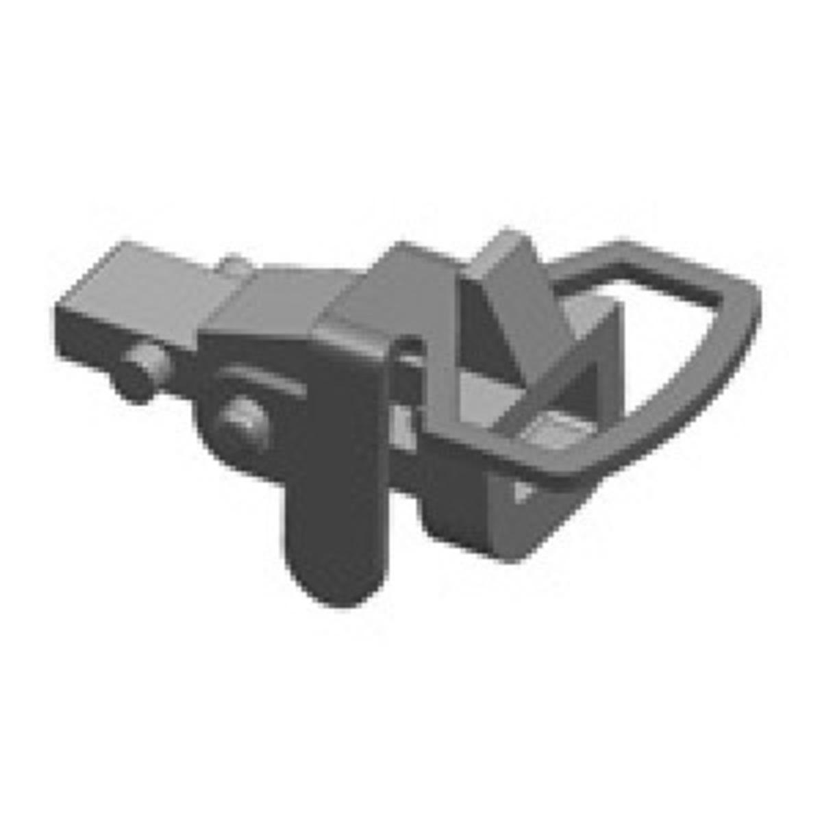

Cette référence Liliput, ça n'est pas pour les boitiers normalisés en N?
C'est la LILIPUT LI949100 :F9 Il y a la même sans boucle.

Storm a écrit:Cette référence Liliput, ça n'est pas pour les boitiers normalisés en N?
Bonsoir Pascal,
Ce sont les boucles qui équipent le matériel 00-9 de chez Bachmann : la 230T (sans boucles) et les wagons militaires (avec boucle). Toutes ces références sont équipées de boitiers à la NEM je ne sais plus combien correspondant aux logements des têtes N. Et comme Lilliput et Bachmann, c'est Kader, la même maison mère, les boucles ont dû passer d'une marque à l'autre...
En 00-9 industriel, je crois que c'est d'abord PECO qui a adopté ce genre de boucle et de logement. Heljan a logiquement suivi et Bachmann aussi.
