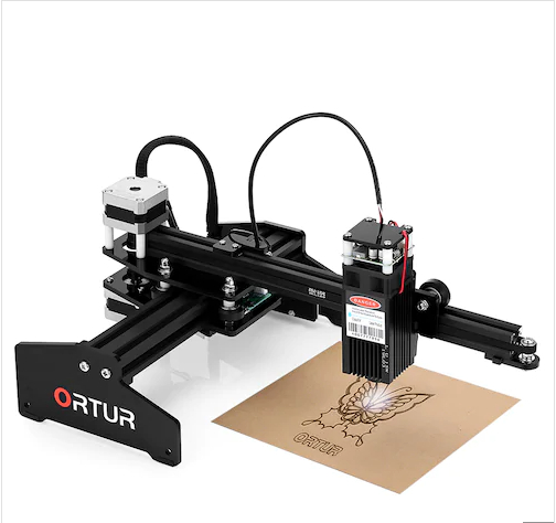

Pour ma par j'utilise une Orthur 25 w (option) rebaptisé " Tutur "
Très atypique son design permet de déplacer les pièces a graver ou découper sans être limité par un plateau les chagrins me diront oui mais elle doit manquer de stabilité C7
même pas! elle est livrée d'origine avec des équerres permettant la fixation
Actuellement vente flash en 15w a 148,86€ port en aérien 15,06€ prise fr https://fr.gearbest.com/laser-engraving-machine/pp_009731781853.html?wid=1433363#goodsDetail
et en 20w a 203,44€ https://fr.gearbest.com/laser-engraving-machine/pp_009749677454.html?wid=1433363#goodsDetail
Même pas le prix d'un loc Hoe ! :H2

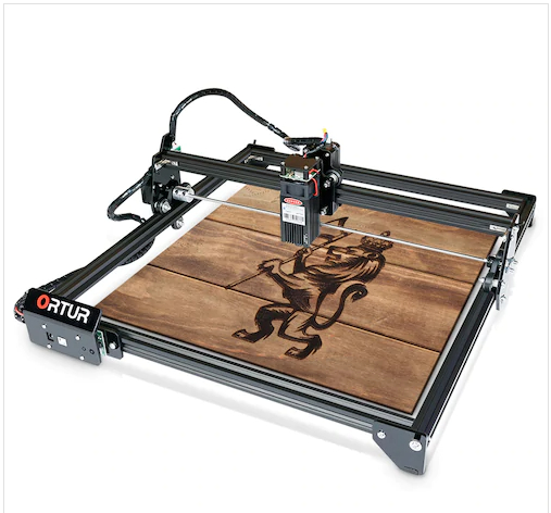

Orthur principaux fabricant Chinois de graveuse laser leds a sorti depuis un modèle 2 permettant des travailler sur une surface de 400 x 430mm avec un lock plus classique.
En 15w 181,94€ Livraison en aérien 10,69€https://fr.gearbest.com/laser-engraving-machine/pp_009734158273.html?wid=1433363#goodsDetail
En 20w 239,83€ Livraison en aérien 10,69€https://fr.gearbest.com/laser-engraving-machine/pp_009249139421.html?wid=1433363#goodsDetail
Il existe aussi un modèle 7W 153,82€ Livraison en aérien 10,69€ https://fr.gearbest.com/laser-engraving-machine/pp_009594933783.html?wid=1433363#goodsDetail
