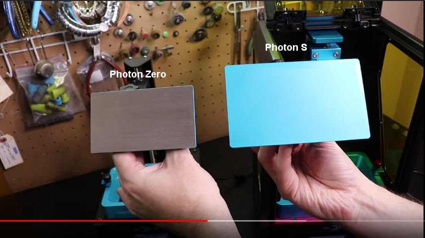

peut être oui ... mais non en fait: elle a une surface d’impression beaucoup plus petite #B8
- Photon Zéro : 97 x 54 x 150 mm
- Photon S : 115 x 65 x 155 mm
voila la difference de taille des 2 plateaux:
vidéo de Photon Zero vs Photon S ici https://www.youtube.com/watch?v=rHWO-iNzpxU
en plus, la structure de maintient du bras me semble plus légère que la "classique", entre autre le support de plateau triangulaire en tôle emboutie, bof bof :F9
y'aurait pas de marque dessus, je penserais à une copie "cheap" de la Photon par un concurrent :rod_siflet
