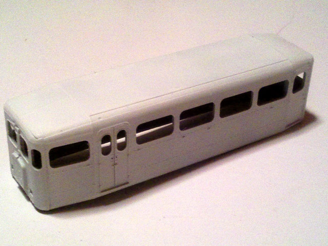

C'est sur que quand il y a besoin de putty, après sablage je passe un coup d'apprêt, en général une couche d'apprêt surfaçant de chez Railcolor, comme sur cette caisse proto de M31 (photo exclusive :rod_siflet ) :
Cyril
Messages: 3741
Messagepar Storm » 22 07 2012 à 23:50
C'est plus utile sur les caisses d'autorails dont les raccords se font sur les rayons :B3 Pour les wagons et voitures, l'intérêt est moindre si ce n'est pour voir les traces de colle :maitre:
