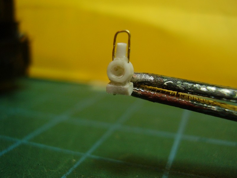

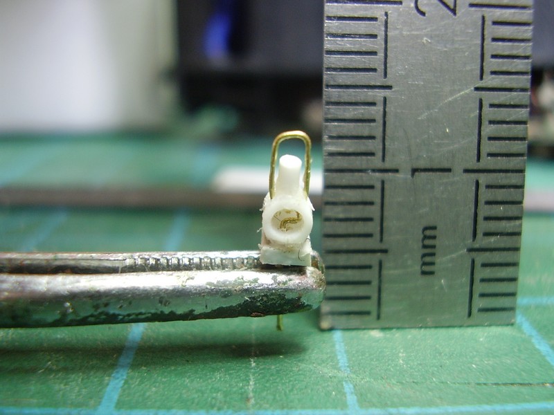

Voili voilou mes travaux du soir...
Une lanterne, pas magique mais qui de loin donne bien :rod_siflet
Et avec du cristal clear pour faire la lentille
Il ne va plus rester qu'à noicir le fil laiton , peindre le tout en noir et fixation sur la traverse avant comme sur la photo qui m'a servie de modèle jusqu'à présent. sur la photo la lanterne n'est pas équipée de l'arceau...mais ça fait plus joli :oups2:

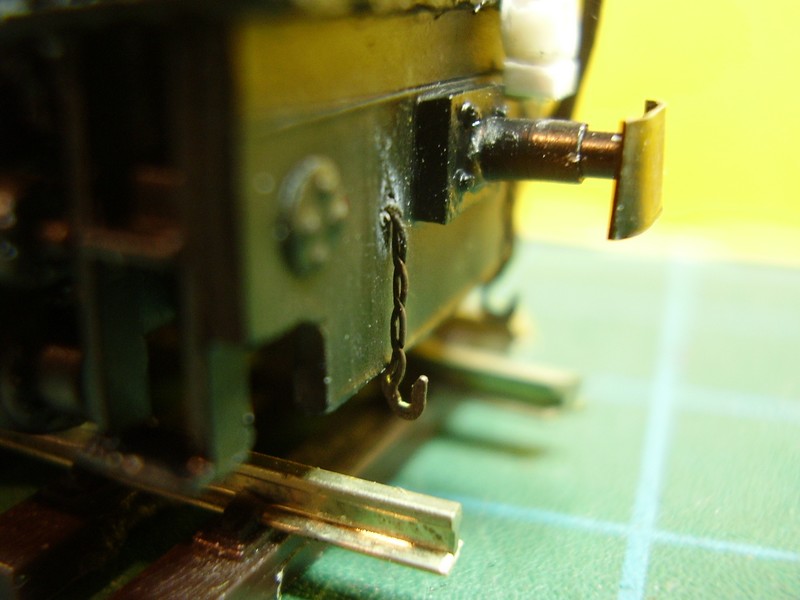

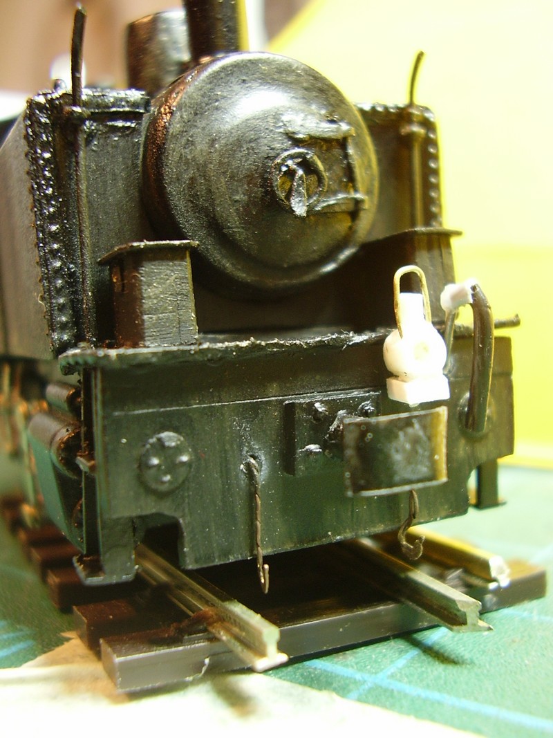

Juste en avant première, des vues de l'avant de la 040T équipée de la lanterne (non peinte).
Et une vue rapprochée de la chaîne de sécurité.

Ma lanterne est faite à base d'une rondelle de coton tige collée sur un petit bout de plastique (reste d'enjoliveur de fenêtre en PVC) et surmontée d'un bout de rond evergreen entouré d'un fil laiton de 0,18mm.
J'ai bruni le fil laiton, peint en noir la lanterne et en gris métalisé le cerclage de lentille.

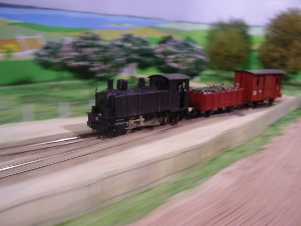

A toute vapeur sur la presqu'ile de Rhuys direction Port navalo
Un petit souvenir d'hier, je mettrai d'autres photos si certains se montrent intéressés :B3
