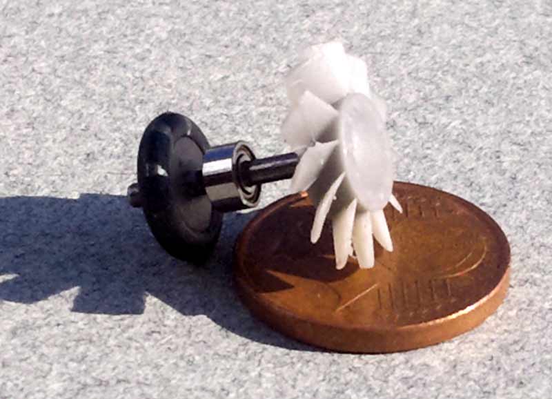

Quelques nouvelles des futurs modèles de la saison prochaine, mais avant tout j'ai pu valider le moulage et le fonctionnement des ventilateurs du B&L 600CV j'ai du juste changer le palier bronze par un roulement à bille (même coût !). Le ventilateur, le roulement et la poulie sont solidaires de la caisse, le moteur est solidaire du châssis, l'axe coulisse juste dans le roulement, le poids de l'ensemble suffit à plaquer le joint sur l'axe du moteur, l'entrainement se fait parfaitement.
Le ventilo sort très bien de moulage, le profil NACA série 6000 est parfaitement respecté :H2

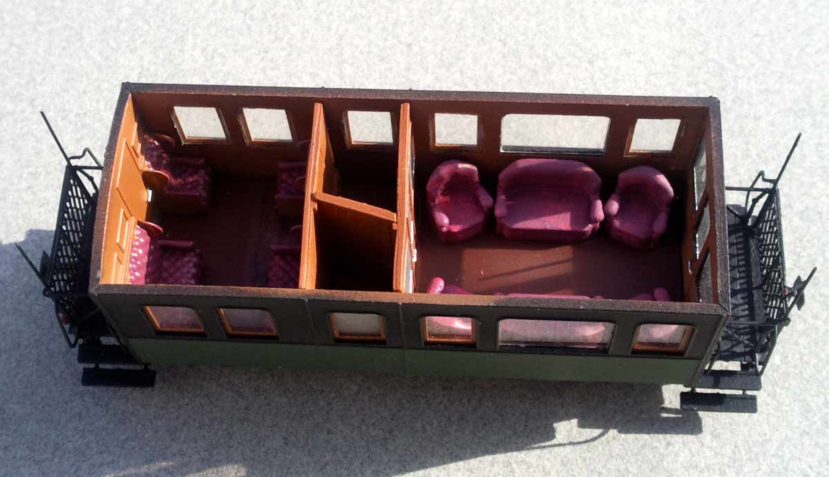

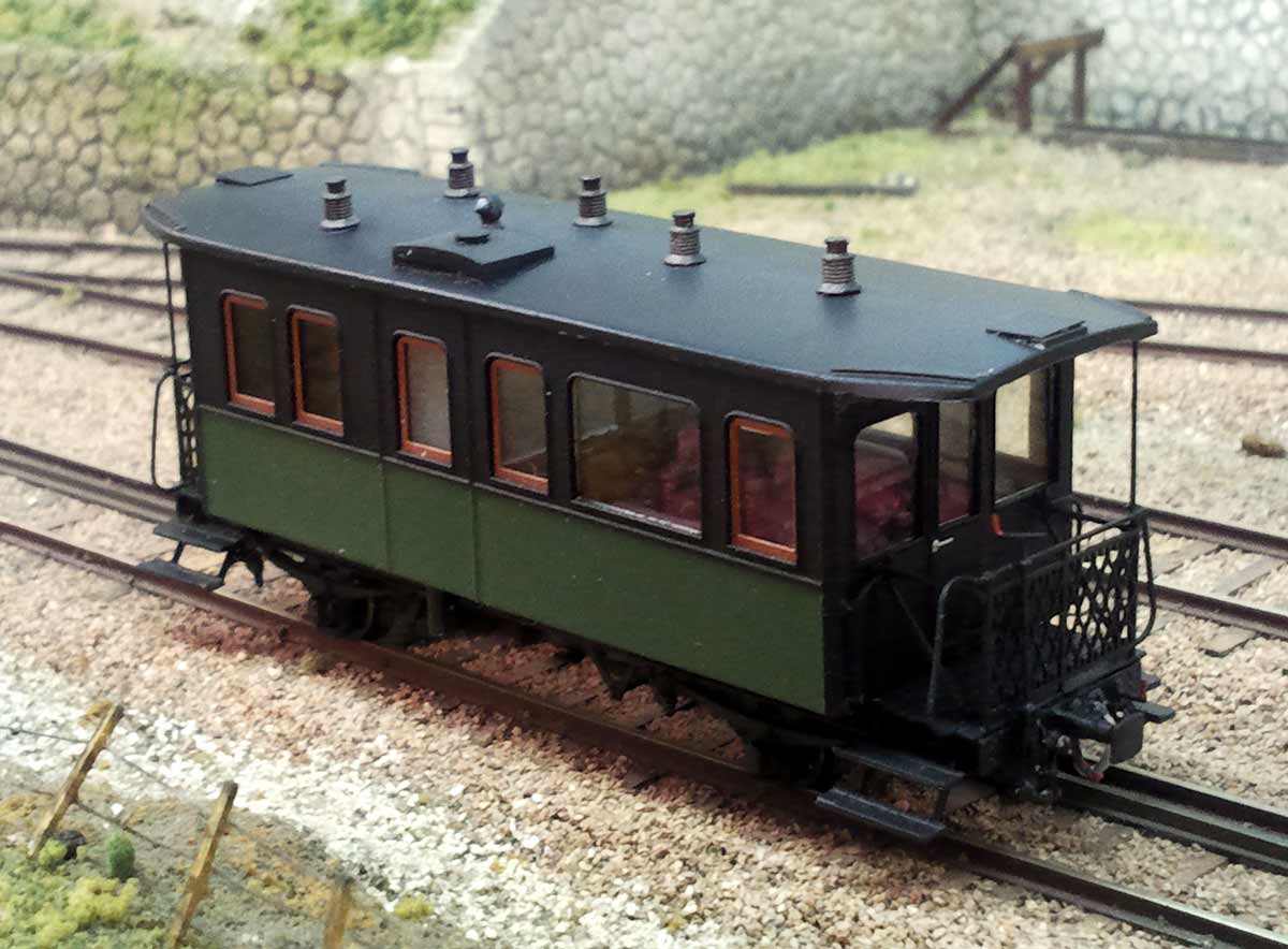

Un petit bijou a vu le jour, en l’occurrence la voiture salon des CFD Vivarais, l'intérieur est complet, le plus dur à été de retrouver dans nos peintures la teinte Fuchsia des sièges. Et je voudrais remercier notre ami MLM et toute l'équipe du GEMME qui m'ont procuré de nombreuse photos. Je n'ai malheureusement pas pu reproduire les fioritures de la cuvette des toilettes, détail sur lequel ils avaient beaucoup insisté, pas de papier toilette non plus H6.
Une vue générale de la bête :

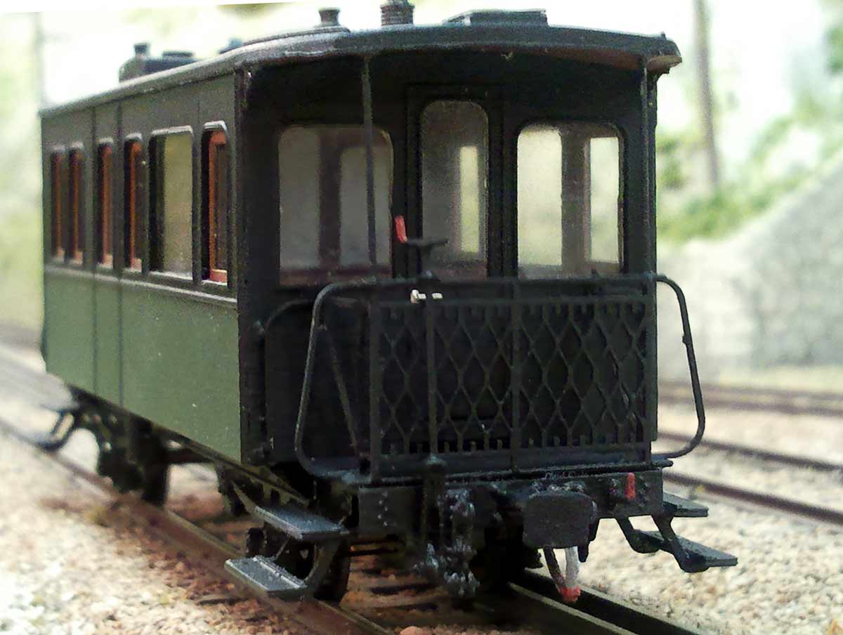

Gros plan sur la plateforme côté salon :
Les décalco ne sont pas encore réalisées, mais on pourra faire plusieurs versions, ici elle est en version origine avec éclairage à l'huile.

Je me verais bien assis sur la banquette avec un verre de bon petit blanc à la main! :prrrt:

V'la t'y pas qu'il peint les conduites de frein maintenant… :C4 :rod_siflet :rod_mdr2
Ne simplifie pas trop, après c'est plus marrant à monter C7 #B5 Pour la voiture salon, tu prévois les filets ou il faudra les faire pour une version "actuelle"? Et pour le PQ, tu sais bien que maintenant, ce n'est plus un problème… C7 :prrrt:

Question à Cyril, et peut-être à mlm #B5 : parmi les photos, y en avait-il qui montraient l'intérieur pour l'époque CFD (version "CB 1751" du train de secours) et/ou les tout débuts du CFV, à l'époque de la livrée bleu & blanc ? :^)

Concernant la fantastique galerie photo de JHM0284 :maitre: :maitre: :maitre: , il y a bien une très belle photo extérieure en livrée "deux tons bleuâtres" des années 60 dont je compte bien m'inspirer pour le futur modèle réduit Trains d'Antan #B6 , qui nous montre même au passage que les parois intérieures avaient conservé leur aspect "bois vernis"... :idea:
Pour l'intérieur proprement dit - et pour avoir voyagé dans cette voiture à l'âge de neuf ans, en 1970... ;) - je conserve le souvenir assez vague d'un aménagement sensiblement plus sobre que les grands fauteuils + divans qui seront rétablis par le CFV les années suivantes : peut être quelques banquettes fixes (+ des tabourets ?), qui pouvaient d'ailleurs aussi bien avoir été installées par le CFV naissant.
Sinon, en l'absence de photos d'époque, j'aurais toute latitude pour imaginer moi-même un aménagement plausible du compartiment "salon" de la version "CB 1751"... :^)
