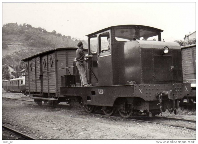

Messagepar chamb07 » 31 05 2012 à 17:05
je pense que Cyril veut parler du train de secours stationné au Cheylard comprenant le fourgon aux fenêtre en losanges, la voiture salon, la grue et un plat ou tombereau.

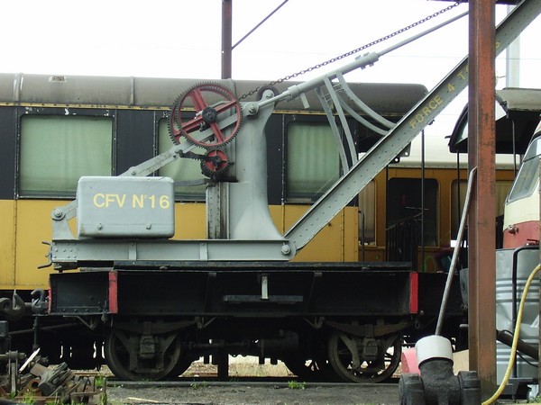

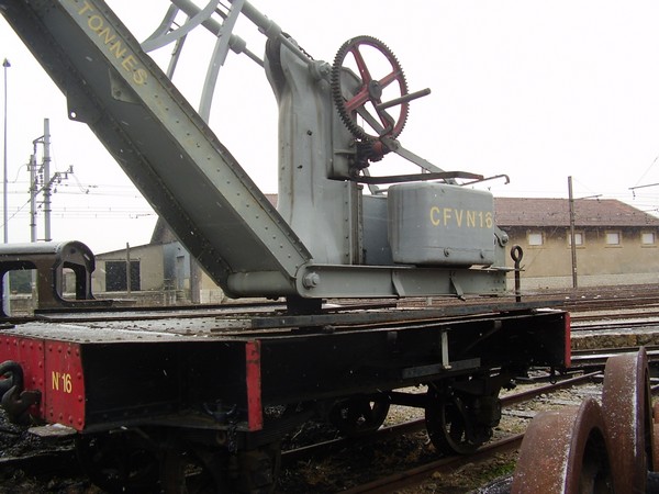

Messagepar Kazh du » 31 05 2012 à 19:31

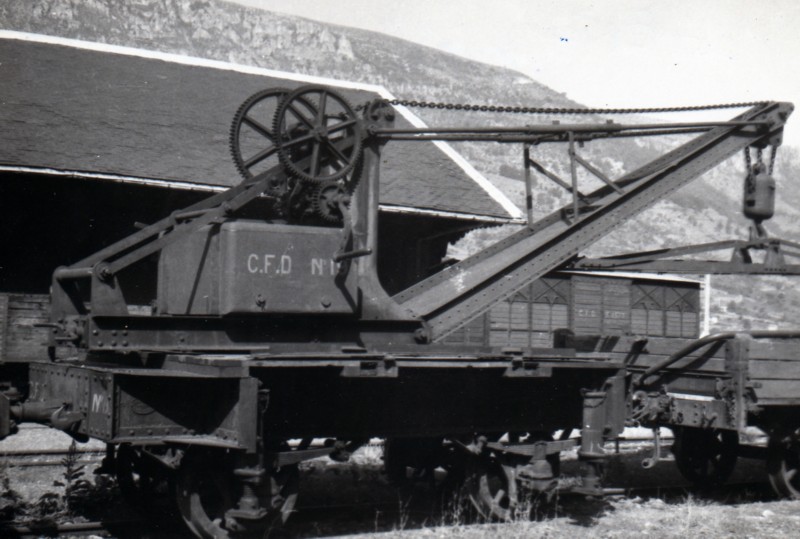

Je pensais pour celle-ci... #B5
Vue en février 2010...il neige sur Tournon.
Grue Vivarais_pme.jpg (76.89 Kio) Vu 4536 fois
Vue en avril 2007
J'ai quelques autres vues mais il faisait tellement froid et la lumière plutôt absente qu'elles ne sont pas d'une très bonne qualité :H2
Si c'est bien sur ce modèle que Cyril se penche c'est ma tirelire qui va être contente :C6
Rien de commun avec la grue du RB.
Messagepar chamb07 » 31 05 2012 à 20:18
La 19 était sur la Lozère, mais c'est la même qu'en vivarais.

Messagepar ytram01 » 31 05 2012 à 21:20
Il manque sur la 16 les 4 verins qui permettent de stabiliser la grue avant utilisation.

Messagepar chamb07 » 31 05 2012 à 21:31
elle sert peut-être plus pour la déco que pour une vrai utilisation.

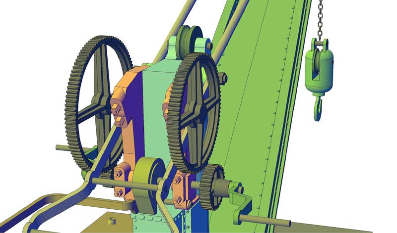

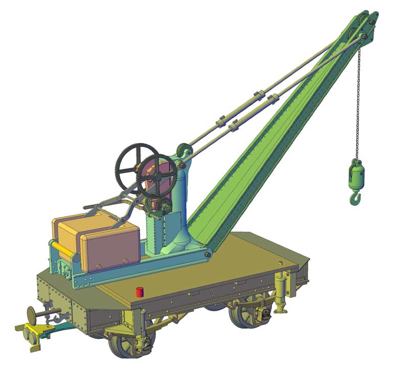

Le projet de grue avance, c'est un modèle assez complexe, j'espère maintenir le montage à un niveau assez simple, voilà un premier jet :
En revanche je cale un peu sur le tambour d'entrainement de la chaîne, je n'ai aucune photo de détail de cette zone, appel aux photographes :F5 !

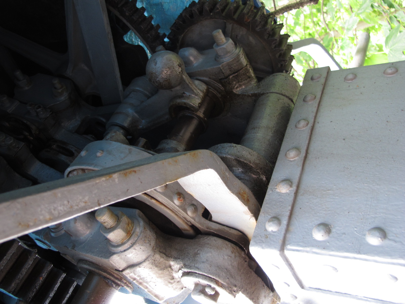

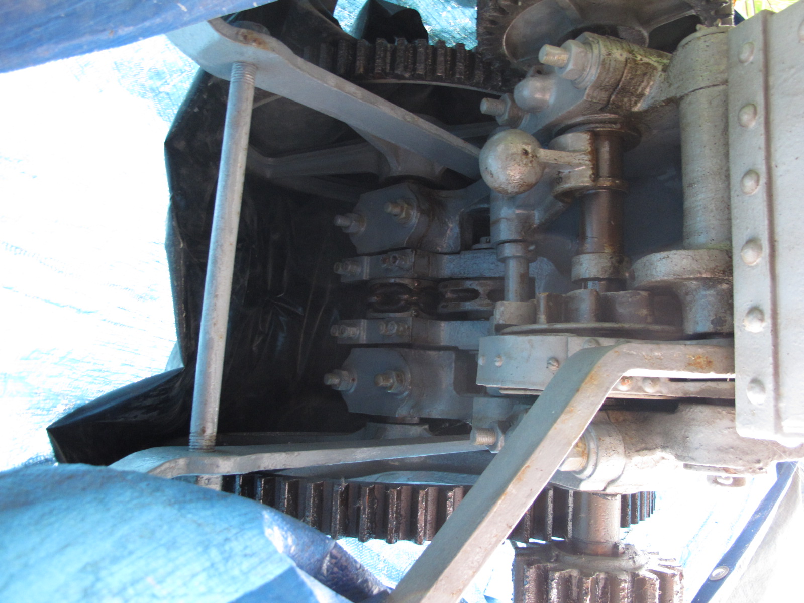

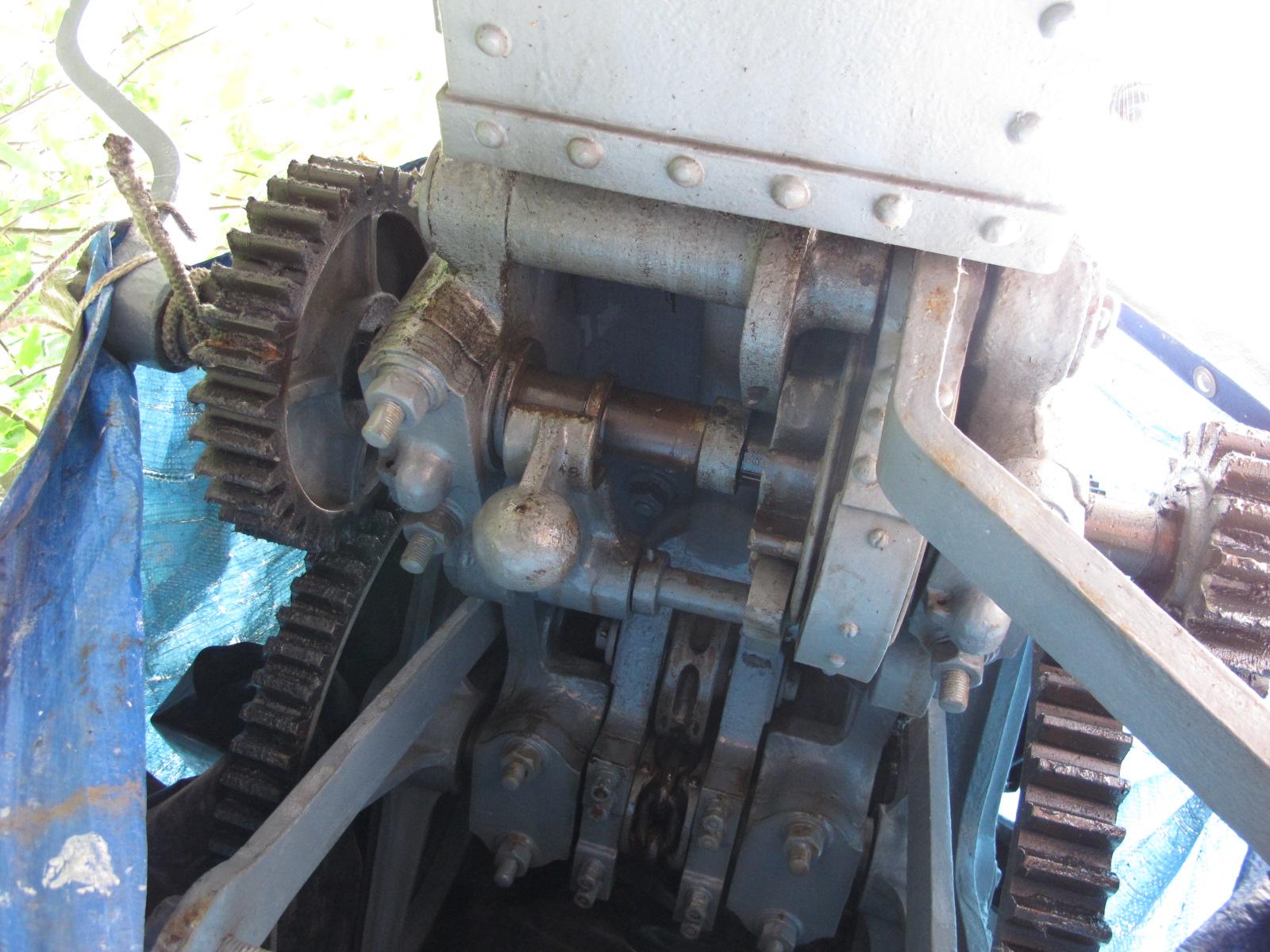

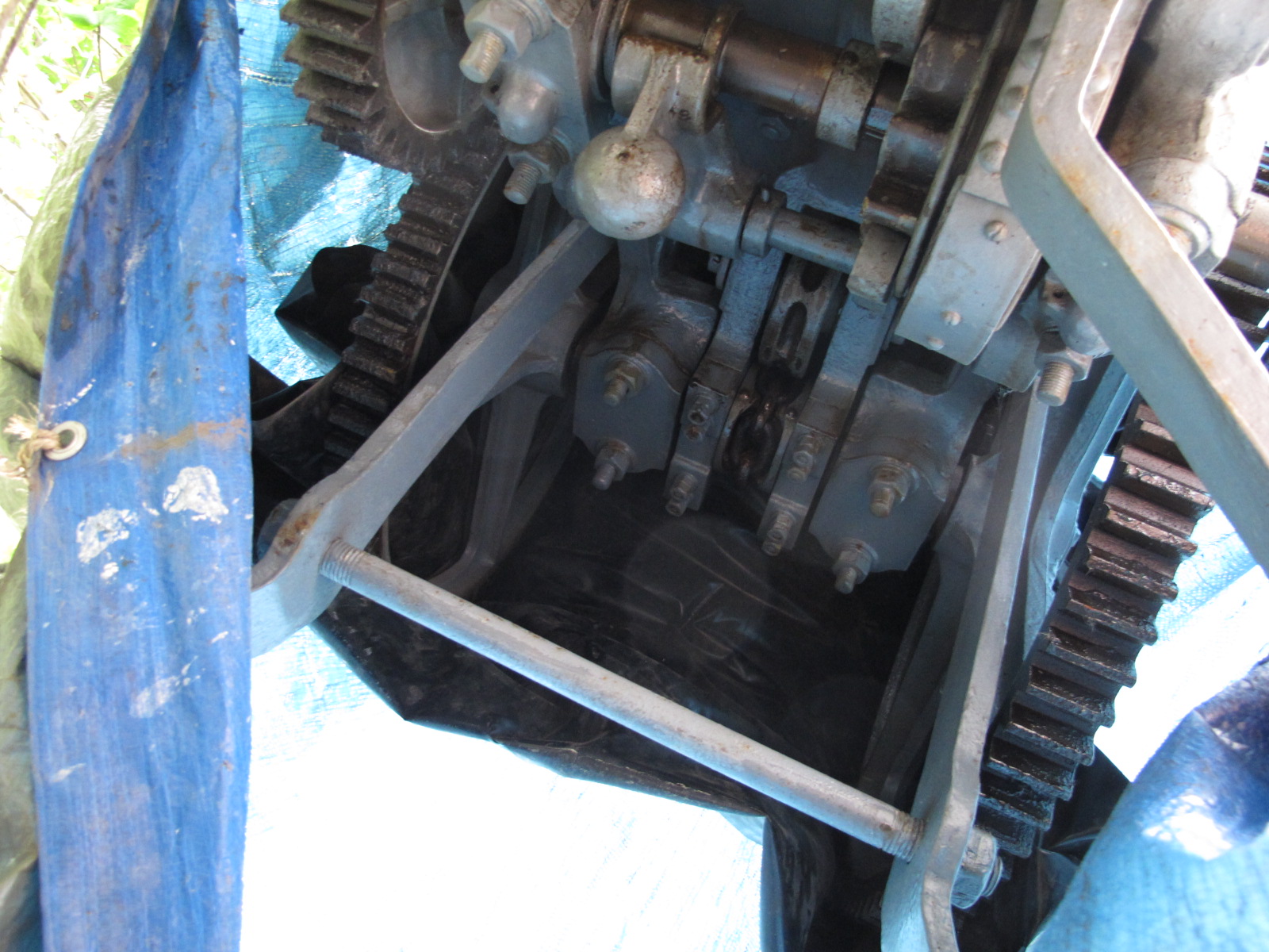

Bonsoir Cyril,
Quand j'y suis passé, le mécanisme était bâché, et la bâche bien soigneusement bridée, je n'ai pas osé y toucher.
Mais ce n'était pas bâché par le dessous, alors j'ai paparasité sous la "jupe" de la grue.
Je dégage toute responsabilité pour les torticolis attrapés dans l'examen des photos,
mais si ça peut servir, c'est de bon coeur.

Messagepar 3DMetrique » 02 06 2012 à 22:30
Génial, je me doutais bien d'un système d'entrainement de la chaîne maillon par maillon, avec le bac de réception sous le mécanisme. Je vais pouvoir continuer. Un grand merci, et tant pis pour le torticolis #B6 #B6

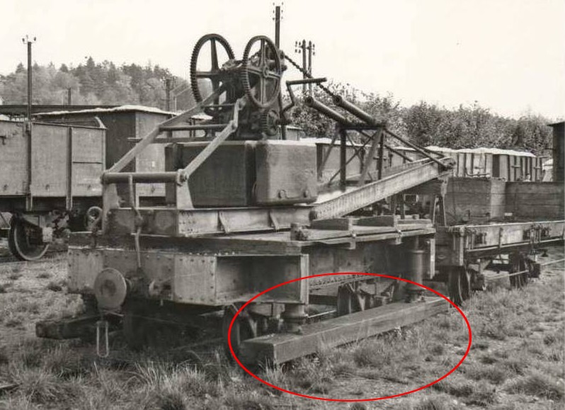

Messagepar Punavai » 02 06 2012 à 22:38
ytram01 a écrit:Il manque sur la 16 les 4 verins qui permettent de stabiliser la grue avant utilisation.
Non seulement les vérins, mais également les deux madriers qui servent de stabilisateurs en se posant sur les traverses et le ballast.

Messagepar 3DMetrique » 02 06 2012 à 23:19
C'est prévu, et ils seront en vrai bois d'arbre !
