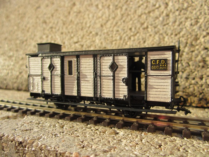

PS : à propos des plaques d'immatriculations, deux remarques sur ton fourgon gris clair "CFV" (joli, la teinte + peinture des montants ! ;) ) :
- à moins que ça n'ai été changé sur le CFV, ces plaques étaient posées "côté gauche" des faces latérales, voir notamment les belles photos de la galerie de "JHM0284":
face latérale droite (= plaque sous la vigie)
face latérale gauche (= plaque à l'extrémité opposée à la vigie)
- la vigie doit être du côté "niche à chien"... mais peut-être n'avais-tu pas encore collé la toiture pour la photo ?
ça fait aussi partie des petits détails (mentionnés dans la notice je crois, mais qui peuvent passer inaperçus à la lecture) qui peuvent éventuellement être utiles aux autres... :^)

Messagepar Storm » 29 03 2012 à 08:47
La toiture n'est pas collée et posée à l'envers, bien vu #B6

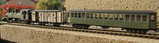

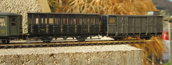

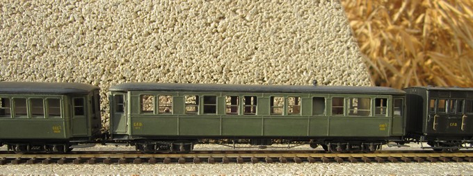

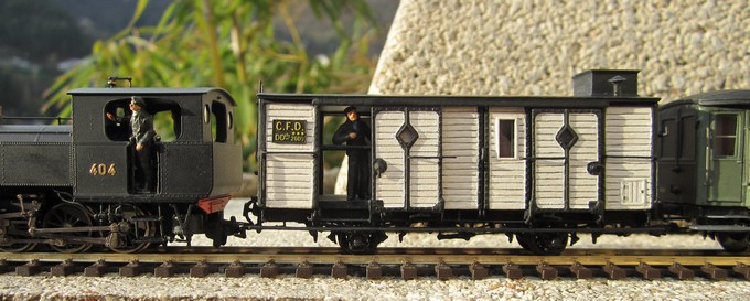

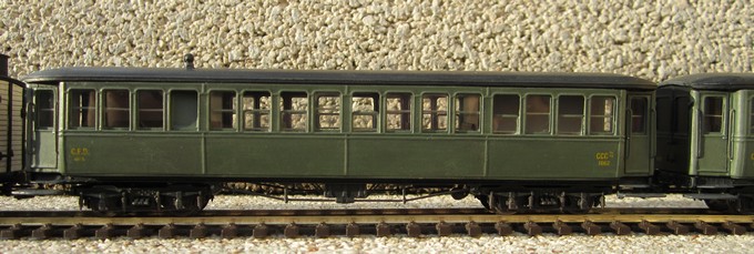

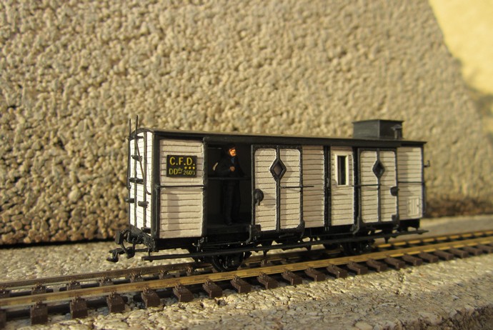

Messagepar chamb07 » 06 04 2012 à 20:16
un petit clin d 'oeil à la collection CFD vivarais de Cyril (photos prises chez moi en face de la gare du Cheylard) et pour fêter mon 400 ème message. ;)

Messagepar Douglas » 06 04 2012 à 21:04
Très beau montage! :maitre:
Douglas
Messages: 5125
Messagepar malletslm » 06 04 2012 à 21:18
Magnifique ! :shock: : il ne manque même pas les barres horizontales rabattables :D derrière les portes ouvertes du fourgon DD 2603... et sur les portes ouvertes on voit même les petits loquets rabattus à la verticale !!! :shock: :shock: :shock:
La rame complète #A4 #A4 #A4 est une petite merveille ;) : tu vas pouvoir commencer à reconstituer d'authentiques "spéciaux" FACS (ou autres) des années 60, là ! #B6
