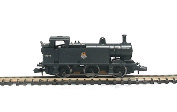

Messagepar Tyrphon » 06 01 2014 à 00:05
020 n°15 Corpet-Louvet a écrit:eh bien pour te dire j'avais tout juste pensé à une 030 PMT :D3 mais la question encore qui se pose serait dans trouvé une H4
De toutes façons, la 030T PMT a un moteur trop long et en porte-à-faux. Voir le "104" de malletslm. J'ai réussi à l'utiliser en déplaçant le moteur, mais c'est de la charcuterie!
Les 11 et 12, provenant de 030T St-Léonard, si je ne m'abuse, ont un empattement de 2,40m, soit 2,76cm en HO.
Pas facile à trouver, même en N, surtout que le châssis est extérieur aux roues. Pour quelqu'un de pas trop pinailleur sur l'empattement et qui pratique le HOe (ou qui sait changer les axes), le locotracteur Class 08 Graham Farish avec son châssis extérieur pourrait convenir.
Pour les locotracteurs baie de Somme (301 et 351-52), c'est carrément un empattement de 3m, soit 3,45 cm en HO. Autant dire qu'on ne trouve rien en TT!
Là, j'irais encore chercher chez Graham Farish, une 0-6-0 T 3F du LMS, bien que les essieux ne soient pas tout-à fait équidistants.

Messagepar malletslm » 06 01 2014 à 08:07
La "pêche" de Tyrphon #B6 dans le catalogue Graham Farish est toujours aussi fructueuse... E2
Pour ceux qui veulent faire de "l'esprit métrique" sur voie de 9 mm (et ils ne seraient pas les premiers ! :F5 ) l'idée est très séduisante :^) : et je confirme que le locotracteur N "à longerons extérieurs" roule bien, coûte environ 80 euros et... son châssis (à encombrement "moteur" très réduit) se marie agréablement avec le locotracteur CFD "X" d'Ivan, par exemple ! ;)
