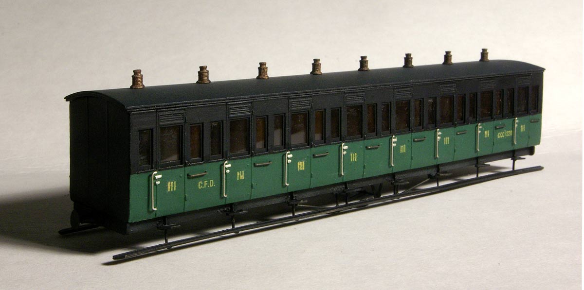

Ouf, 48 fenêtres plus tard, la caisse de la CCC CFD des Charentes est enfin terminée, les bogies attendent des modifications pour faciliter l'inscription en courbe. Ce genre de caisse me plait bien, et je pense pouvoir continuer par quelques cages à poules ayant roulé du côté du Vivarais. En ttendant, il me reste à monter la ABC Charentes, quelqu'un aurait-il une petite idée du schéma de couleur, quid des cages à poules du Vivarais pour les 1ère et 2ème classe ?
Elles ont des tampons ronds, vive les Charentes, elles ont des tampons ronds...

Ah oui :C4 Ca j'aime beaucoup :rod_coeur :rod_coeur Je les verrais bien couleurs "PLM" comme les voitures Vivarais, ça devrait faire une belle rame #B6

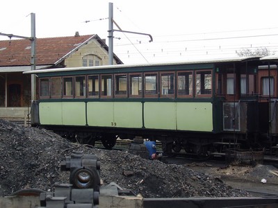

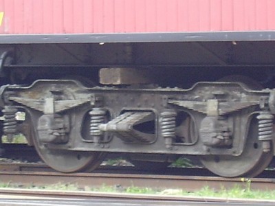

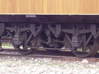

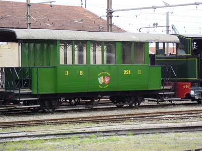

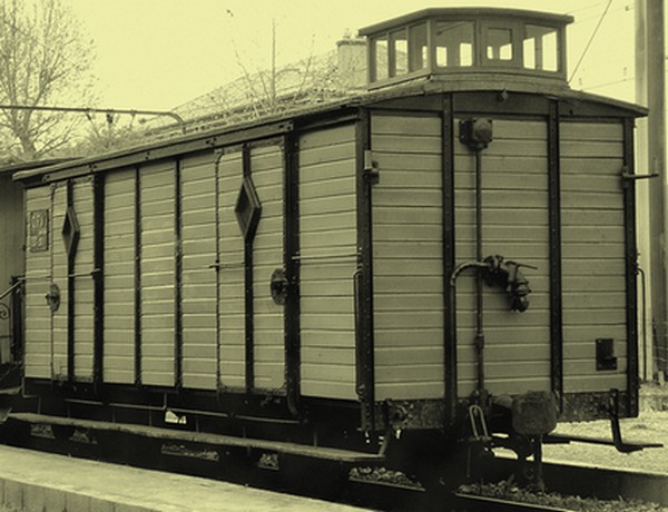

J'ai quelques photos de voitures et wagons du Vivarais....
Une petite rafale, #B5

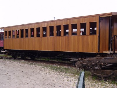

Messagepar Kazh du » 25 03 2010 à 20:36

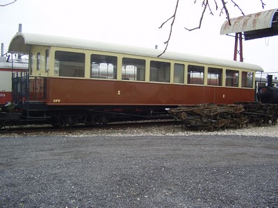

J'ai oublié ceci... :rod_siflet
Messagepar Kazh du » 25 03 2010 à 20:43
Ouhla, j'ai ripé...c'était celle là :oups2:
Photo d'époque... novembre 2007

Superbe ! E2 E2 E2 ... j'avais bien noté dans la rubrique "brèves" du site internet #B5 qu'il y en avait une en "montage-test"...
Il y aura donc deux modèles "Charentes", CCC et ABC ? ... et même des modèles "Vivarais" ensuite ? :ipb-251
Pour les couleurs CFD-Vivarais, je suppose que tu connais les deux remarquables clichés de "cages à poules" à deux essieux "dans leur jus" que l'on peut voir sur le site Loco-Diffusion ? Loco-Diffusion
Comme la ABC est verte est noire, j'ai tendance à croire que tout le parc était vert et noir quelles que soient les classes, au moins à une époque...

J'avais déjà vu les photos de ces voitures dans leur jus, maintenant que j'ai trouvé une astuce pour réaliser les marchepieds facilement, je vais m'amuser à décliner ces voitures dans toutes les versions :ipb-251 :ipb-251 :ipb-251 :ipb-251

Joli modéle, 3Dmétrique. :F5
En plus des versions CFD, j'imagine comme Storm une déclinaison touristique, plus chatoyante. Avec 2 ou 3 voitures, cela ferait une belle rame.
Mais j'attends avec encore plus d'impatience le De Dion version Somme. :rod_coeur

C'est bô ! #B6 E2

Cyril, s'il s'agit des voitures De Dietrich, d'après les plans d'origine, pour les CCCv le bas de caisse était vert jusqu'à la ceinture avec un cadre noir de 40 mm. IL y a un filet rouge qui encadre le vert.
Je regarde pour la mixte.
A+ Michel
mlm
Messages: 2737
Messagepar mlm » 26 03 2010 à 12:52
Cyril, s'il s'agit des voitures De Dietrich, d'après les plans d'origine, pour les CCCv le bas de caisse était vert jusqu'à la ceinture ( enfin un peu en dessous environ 70mm) avec un cadre noir de 40 mm. Il y a un filet rouge qui encadre le vert.
Pour la mixte, le bas de caisse est identique (couvre joints entre les compartiments compris).Mais les filets changent de couleur selon la classe: 1er classe jaune, 2ème vert, 3ème rouge.
Pour les 2 types, les filets de classe, sont tracés aussi sur la partie supérieure également en concordance avec ceux du bas. (largeur des filets 6 mm) au niveau ceinture la distance entre les filets est de 36mm (cote "intérieure") et ils passent au dessus de la gouttière des portes.
J'allais oublier: les dossiers sont noirs.
A+ Michel
PS: si quelqu'un a des photos cd ces voitures ( et de Hormes et Buire) .........nous serions nombreux à aimer les voir
