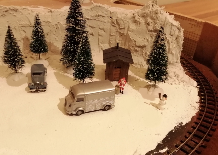

Là, c'est le Zozio qui pollue :rod_siflet
Mais il est pardonné, Papa Noël utilise des Citroën pour ses livraisons. #B6
Et non pas un banal traîneau ou une vulgaire voiture.... C7

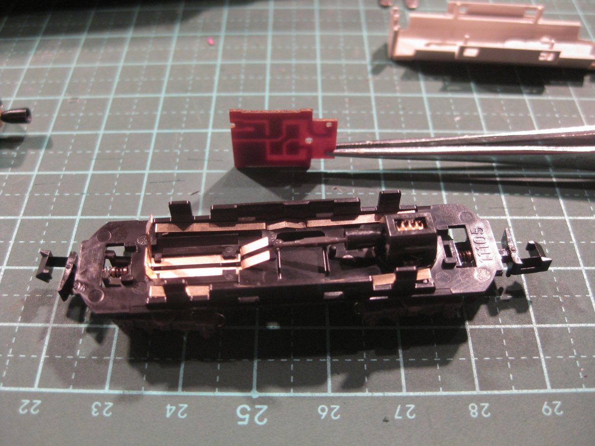

Vu qu'on est en theme de HS je pose ma petite question, est-ce que le chassis à bogies que j'ai vu sur le site peut etre raccourci/rallongé ? :D

De mémoire, il n'y a qu'un bogie moteur, tu demontes l'autre et tu peux allonger mais la ré-integration du bogie d'origine sera pas forcément facile , raccourcir par contre, vu les dimensions, ca paraît difficile.
J'ai un projet en court utilisant le chassis de cette façon, clipsé dans une adaptation avec un essieu a l'arrière
Tu as besoin de quoi en dimensions centre bogies a centre bogies et entre les essieux de bogies ?
Il y a toute une gamme de chassis plus long chez Tomytec dans la même fourchette de prix, peut être que ce dont tu as besoin (ou quelque chose de proche) existe directement ?

Brico HOe a écrit:De mémoire, il n'y a qu'un bogie moteur, tu demontes l'autre et tu peux allonger mais la ré-integration du bogie d'origine sera pas forcément facile , raccourcir par contre, vu les dimensions, ca paraît difficile.
Merci pour la reponse, ce que je n'ai pas compris de ces chassis et quelles seraient les differences entre eux, vu que les schemas paraissent bien etre le meme pour tous.
Mon but serait d'augmenter le distance entre les bogies, je l'ai deja fait sur un chassis Roco en lui refaisant les arbres de transmission et je me posais la question si on aurait pu faire le meme. :D

Messagepar Brico HOe » 16 12 2019 à 22:03
La seule différence entre les 3 ce sont les flancs des bogies et comme y'a qu'un cardan, c'est plus facile de bouger le bogie qui n'est pas moteur #B5

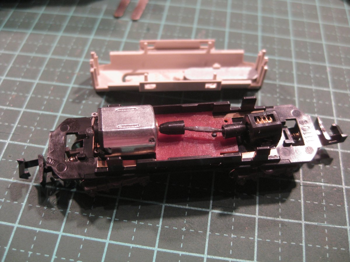

Messagepar Brico HOe » 17 12 2019 à 21:30
En fouillant sur le net, voilà la bête sans carter moteur et démontée :

Messagepar Franco » 18 12 2019 à 21:10
Merci pour cette trouvaille .... reste à comprendre pourquoi un seul bogie moteur :D3 mais, si après tout ça roule bien vaut pas la peine de trop demander.

Messagepar Storm » 18 12 2019 à 21:18
Ca roule très bien oui et ça doit être encore mieux lesté :B3 #B5

Messagepar augerd » 18 12 2019 à 21:52

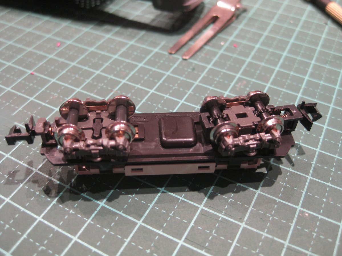

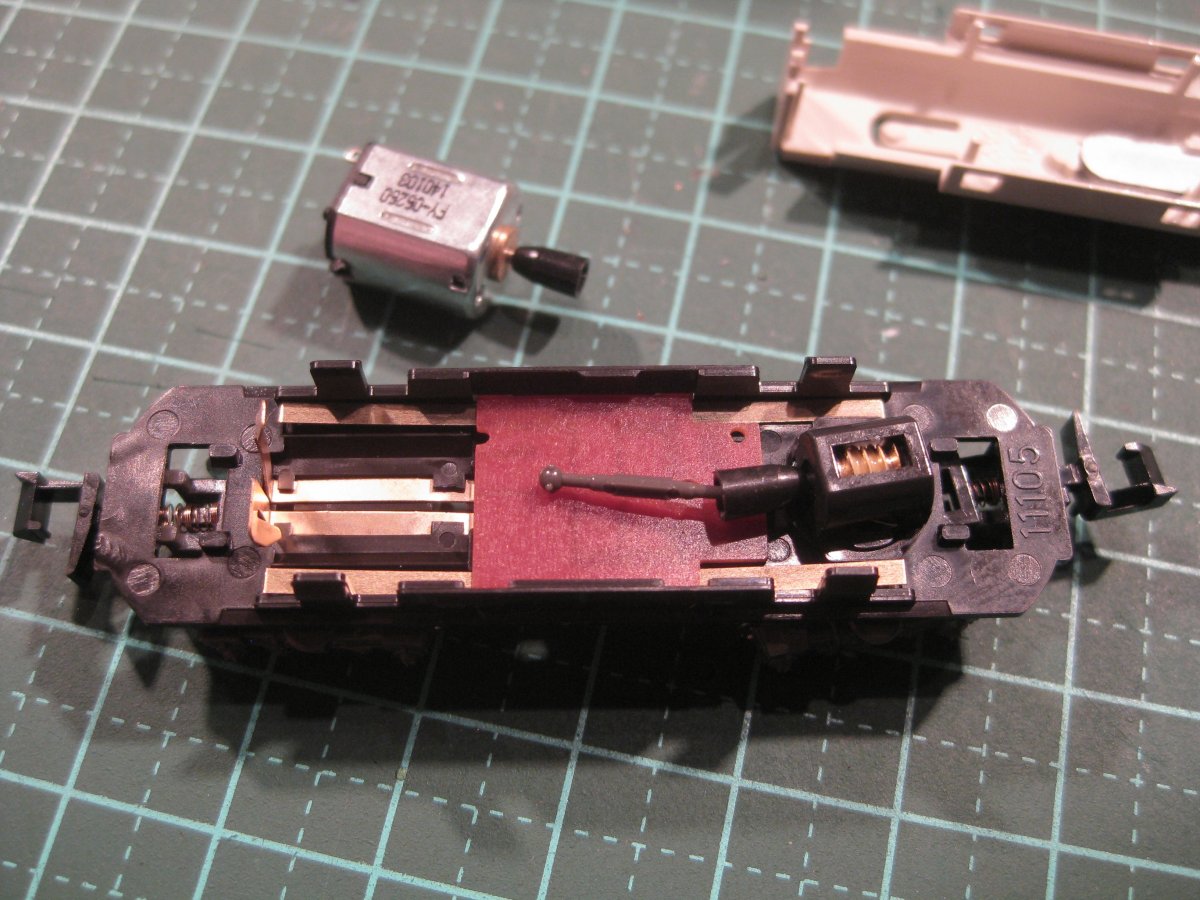

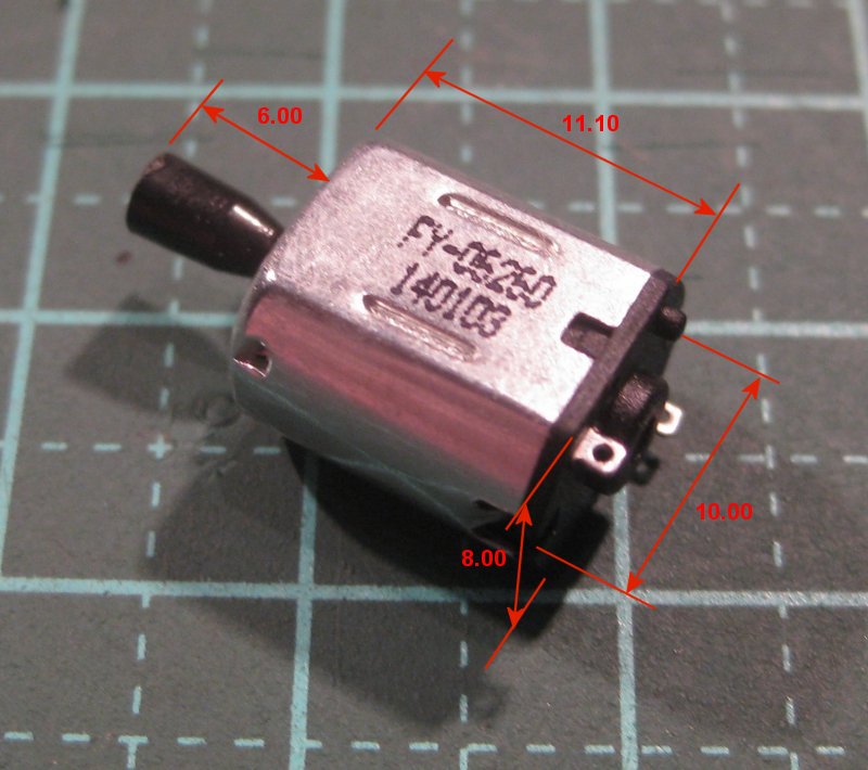

j'avais démonté le châssis Kato 11-107 y'a qlq mois ...
... une p'tite vue de dessous: on vois bien qu'un seul bogie est moteur ;)
et la suite ...
... et les dimensions du moteur 8-)
Dominique :F5

Messagepar pelican » 19 12 2019 à 09:43
On peut le rallonger ??? :D3
Je l'utilise pour mon rail bus : ça roule super bien :ok
