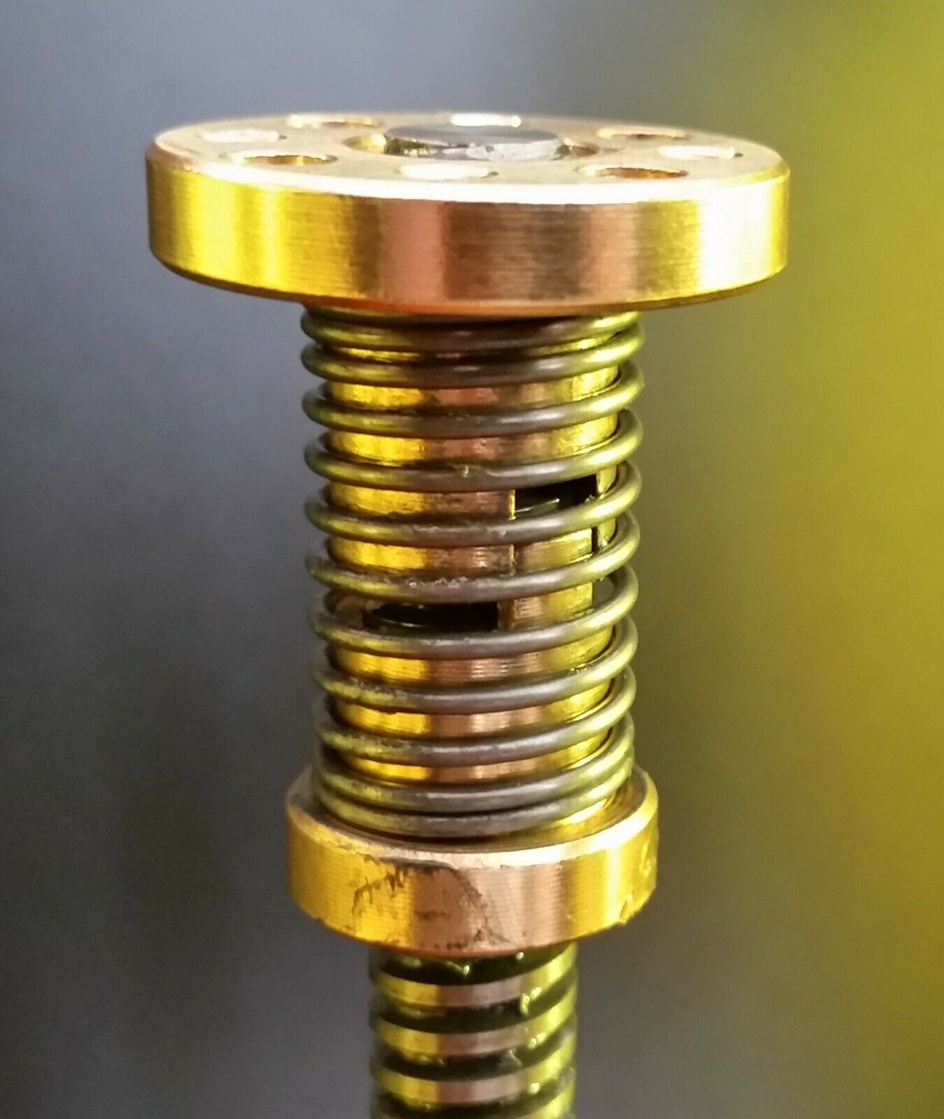

J'avais effectivement du "wobble" dans le bas de la glissière, c'est donc ce que j'ai fait, mais ça durci le glissement et apparaît alors du backlash H4 d'où ma décision de changer la glissière.

cette vidéo a au moins le mérite d'être bien faite, car il y a presque la même mais faite par un gars ... disons très chiant :E1
le problème c'est que faire un réglage à la louche pour un matériel de précision (surtout quand on veux une répétabilité inférieur à 40µ) sans aucun outil de contrôle et pour toute indication "ajuster au mieux", ça incite pas du tout, surtout que le glissement de la pièce apres "réglages" ne me semble pas génial pour un bloc monté avec des roulements à billes :?
sans trop bricoler, y'a un truc de base, le boulon à ressort comprimé pour l'axe Z ...
... qui sans risquer de désinguer l'imprimante peut améliorer pour pas chère: 15€ voir ici https://www.ebay.fr/itm/Anti-Backlash-Nut-Upgrade-for-Standard-Anycubic-Photon-3D-Printer-Spares/163803559408
mais si on veut vraiment améliorer cet axe et que l'on à pas un laboratoire de métrologie à portée de main, le kit de Jackson est vraiment La solution à mon humble avis :maitre:
Dominique ;)
