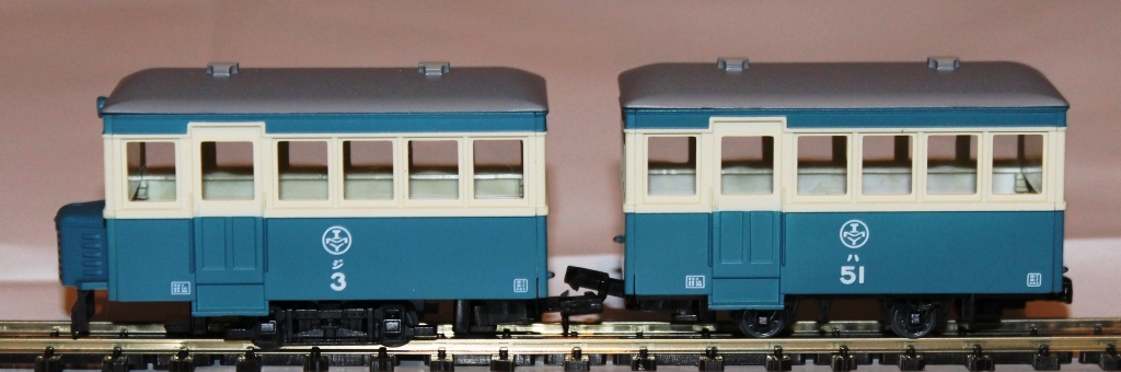

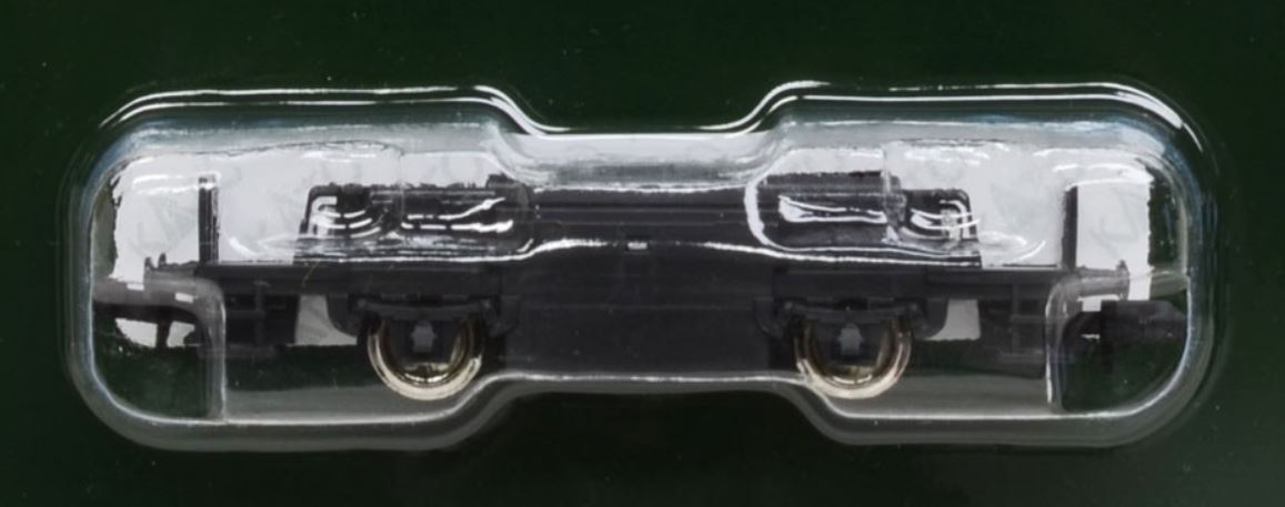

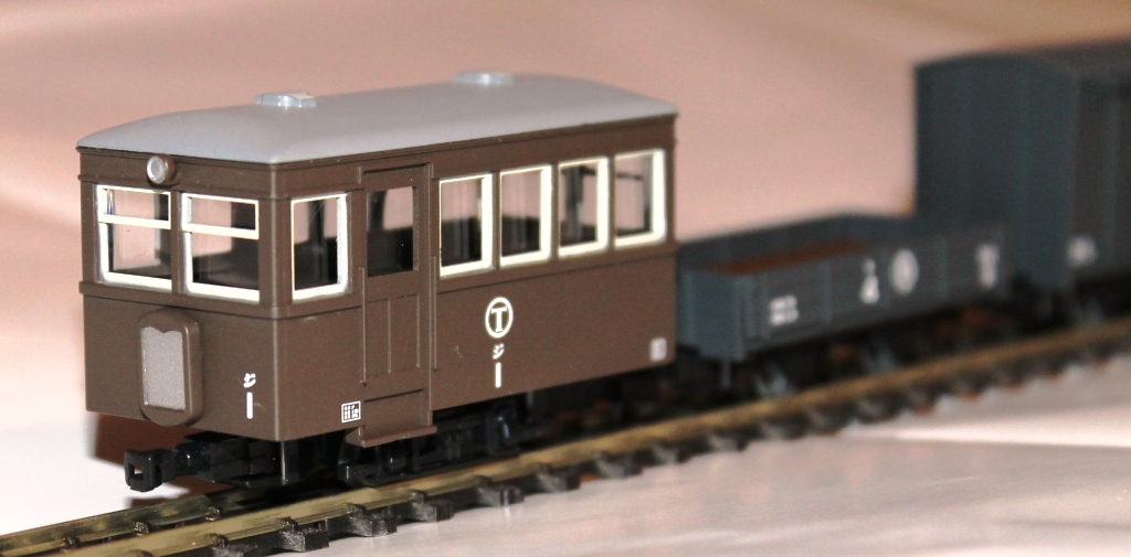

Messagepar Patrice Roussiale » 06 12 2019 à 16:09

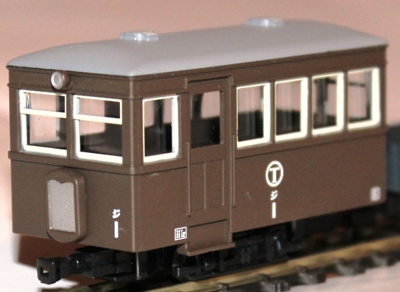

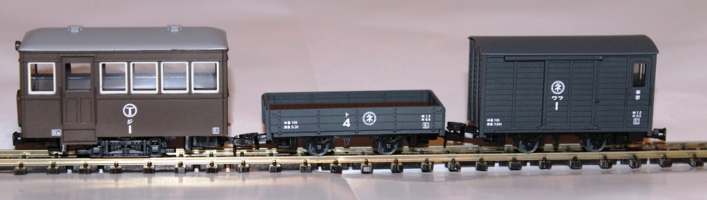

Arrivés à l'instant. :ipb-251
Toujours aussi craquants.... :rod_coeur
(Cliquer sur la loupe pour les avoir en meilleure définition).
C'est sûr; il va falloir trouver quelque chose de mieux comme châssis moteur pour les autorails #B7 .
Les wagons, ben, au détail, ... on va dire que je radote. :mrgreen:

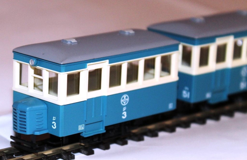

Messagepar Patrice Roussiale » 12 12 2019 à 18:01
Pour le châssis moteur, tu as tout à fait raison #B6

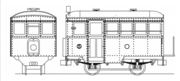

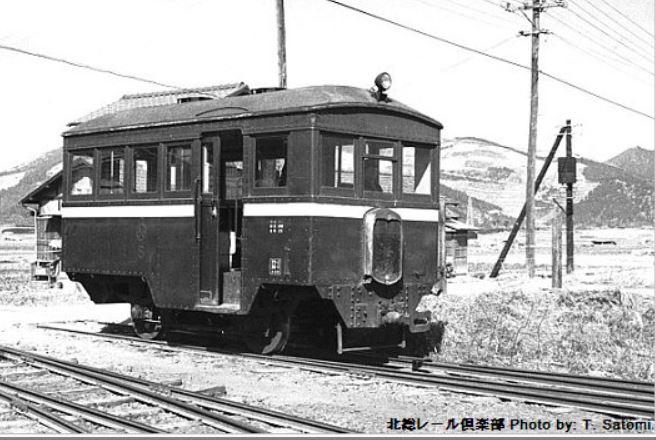

Il y a eu des automotrices "4 fenêtre" très semblables aux modèles produits
(Éléments trouvés sur le Net)
Un diagramme qui correspond à la photo

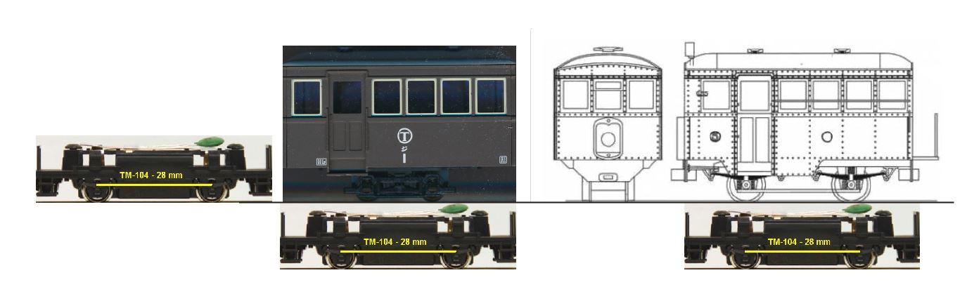

Et une petite étude comparative vite faite.
En créant, comme sur le "rail car" réel, une jupe derrière le marche-pied, cela camouflera la mécanique et, surtout, les petites roues.
Dommage que la porte soit trop faible en hauteur et la marche trop haute.
Mais c'est facilement modifiable : vive le plastique !

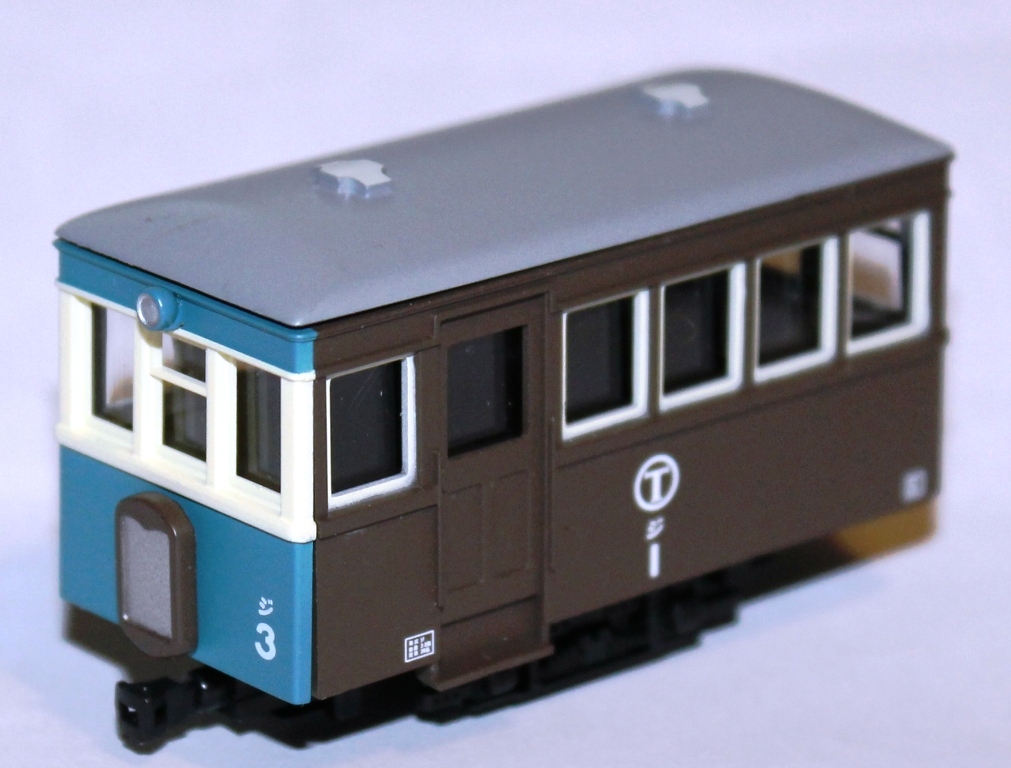

Re: Tomytec: set autorails et remorques en HOe à moins de 70
Messagepar pehem » 12 12 2019 à 18:15
Le radiateur du modèle marron et le capot du bleu ne seraient ils pas fixés de la même manière ?
Cela permettrait en permutant ces éléments d'avoir un modèle avec une face avant correspondant quant à la disposition des fenêtres.
pehem
Messages: 282
Enregistré le: 30 12 2015 à 19:29
Localisation: Yvelines
Messagepar Patrice Roussiale » 12 12 2019 à 20:22
Sans problème. #B6
Tout est seulement emboité.

ah oui, les châssis Kato 11-1xx "long" leurs vont vachement mieux que les ultra court #B6
au moins, les passagers ne risquerons pas de se viander dans les virages ou de faire basculer en avant ou arrière le machin :rod_mdr2
