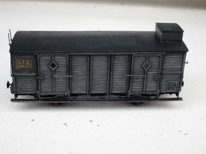

Félicitations, pour un premier kit le résultat est très réussi. Comment as-tu reproduit la vigie complétement obturée? As-tu refait cette pièce ou bien as-tu collé une tôle fine par dessus celle fournie dans le kit?

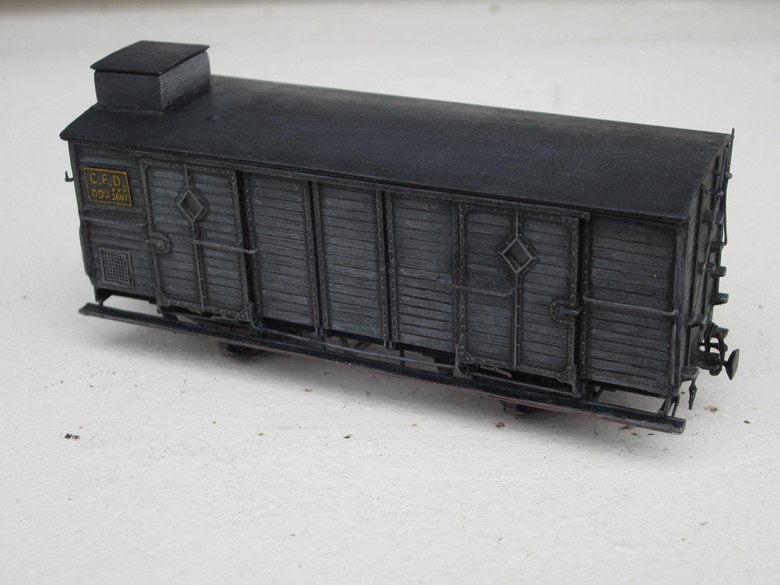

j'ai voulu reproduire le fourgon dans sa livrée d'après guerre, bien que l'on retrouve ce type de fourgon sur d'anciennes photos d'avant 40 (les 2 livres éditions Dolmazon, livre Arrivetz-Bejui)avec des couleurs déjà gris foncé et la vigie obturé,
oui j'ai refait les mains courantes qui se retrouvent pratiquement sur toute les photos.

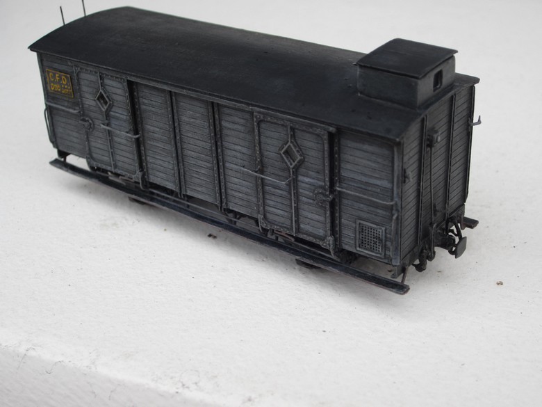

la vigie à été obturée par carte plastique avec petit mastiquage en laissant une seule fenêtre (d'autres photos ce soir). sur des photos certaines vigies sont entièrement obturé par des sortes de contreplaqués, d'autres se sont les vitres qui sont foncées, d'autres encore la seule ouverture qui reste est obturé par un panneau de contre plaque sans doute déplaçable sur glissière.
sur les photos, même anciennes, je n'ai pas trouvé de fourgon blanc ou gris très clair, sauf celui de la toute fin des années 60 (film des Cracks) avec des fenêtres sur les côtés.
pour les montants métallique noir des wagons, oui ils ont bien existé surtout au début de l'exploitation quand il y avait assez de personnel pour entretenir le matériel, par contre, surtout après la guerre de 39-45 la teinte grise c'est appliqué à l'ensemble du matériel de marchandise faute de temps et de moyen pour ces fioritures. Mais la teinte de gris varie, d'une photo à l'autre il passe de foncé à délavé clair, il est alors difficile de donné un ton de couleur ou de RAL surtout que certain wagon étaient à la fin de l'exploitation assez délabrés et à la peinture très défraîchie (les fourgons aussi).

L'idéal Storm comme nous en avons déjà parlé est de prendre a contre pied la déco de ce fourgon en partant d'une base totalement noire et en repeignant progressivement les planches après masquage des montants .
Pourquoi ? pour donner "plus de profondeur" a la maquette on voit bien sur les photos que ce qui ressort en premier ce sont les séparations des planches qui donne du cachet a ce modèle ,en utilisant une base noire et un aéro de manière "zénithale" (rasant)on s'assure de conserver cette caractéristique auquel l'œil est particulièrement sensible a cette échelle.
Deuxième point le masquage est ainsi facilité un simple carton fin maintenu le long des longerons préserve ceux-ci sans travaux important ,si dérapage un coton tige corrige très rapidement l'erreur.
il ne reste plus qu'a reprendre au pinceau a repiquer quelques planches dans des teintes complémentaires de gris afin de diversifié et de casser l'uniformité
Ensuite effectivement on peut tout imaginer portes ouvertes ,reprise de la gravure ,passage de laque,penture des planches et lavis a l'eau faisant réapparaitre les veinures du bois et donner une apparence fin de vie #B6

bravo pour ce premier kit !! E2 E2

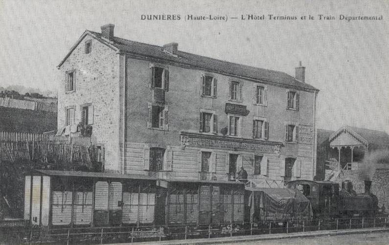

Je ne revendique pas les dix francs :H1 , mais certaines photos N & B d'avant-guerre (celle de 14...) laissent généralement deviner des fourgons de couleur sombre (notamment les vieilles séries à ossature bois) alors que les wagons de marchandise paraissent clairs, notamment la fameuse livrée des couverts avec la partie inférieure de la porte noire pour les "étiquettes", comme cette carte postale que tu dois bien connaître car reproduite dans plusieurs ouvrages... #B5
C'est ce qui me fait penser que pour le film "Les Crackcs", on était sûrement aller chercher l'inspiration du côté de ces vieilles photos... à noter que dans la rame des "Cracks" le tombereau derrière la machine arbore une livrée gris foncé ET montants noirs, mais il fut peut-être repeint de frais pour l'occasion lui aussi... :idea:
Ce qui est sûr, c'est que le gris "marchandises" a sans doute beaucoup évolué dans le temps, et pas qu'à cause des intempéries... c'est bien pour nos modèles réduits : on peut faire tous les gris qu'on veut pratiquement sans risque d'invraisemblance ! :^)

c'est une des rares photos d'un couvert peint en blanc, mais qui trouvera en photo un fourgon peint en blanc sur le Vivarais avant 1940?

À dire vrai, je ne "vois" pas ce couvert blanc, ni les fourgons en livrée claire "années 60" que je vois plutôt d'un gris très clair que "blanc"... mais ces appréciations de teintes sont très personnelles. ;)

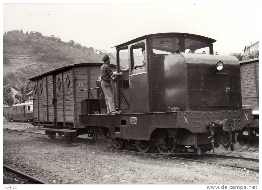

Certains fourgons corses ont été peints en bicolore rouge et gris pour former des remorques d'autorail ABH. Sur la photo de Tyrphon ont voit très bien la séparation des couleurs.
En revanche, quelle est le truc hautement improbable derrière le tracteur X :F9
Ian je vais regarder pour la dynamo et le panneau tôlé qui doit correspondre au panneau de contrôle électrique à l'intérieur du fourgon.

Ce n'est pas un fourgon "premier réseau" ?

Le fourgon "Dfv 19" avec fenêtres "losange" est tout simplement le fourgon à outils du train de secours : il provenait effectivement ;) de la transformation d'un ancien fourgon "1er réseau", et n'a existé - sous cette forme reconstruite - qu'en un seul exemplaire je crois : sauf erreur il avait été attribué au CFV à la fermeture du réseau, peut-être existe-t-il encore ?

D'autres photo avec une lumière plus naturelle avec même quelques goutellettes de pluie Ardèchoise sur le toit!

Le truc improbable de Cyril , derrière le X, mais c'est le wagon atelier du train de secours... Il a été réalisé à partir d'un châssis de fourgon de première génération (empattement 2.50m et caisse bois) :rod_coeur
