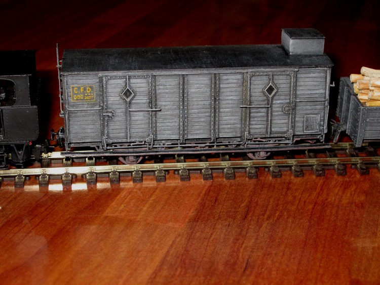

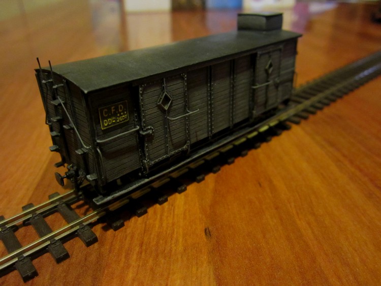

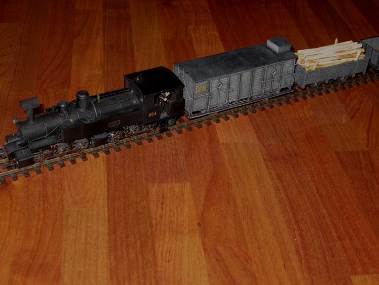

Messagepar chamb07 » 20 12 2011 à 21:53
Voici qq photos du fourgon de TDA en version années 60. il manque la cheminée que je doit rajouter et les attelages, c'est mon premier kit TDA et de train d'ailleurs avec des erreurs de montage (trop pressé et ne lis pas assez la notice :H2 ). malheureusement pas de beau réseau pour le moment (en projet) alors le fond des photos c'est beurk.... les autre wagon sont de R3M en cours de finition de patine.
je souligne :C9 qu'il a était entièrement peint à la main avec des peintures Game Workshop et REVELL aqua, pour un premier kit le résultat me semble correcte.

Messagepar Kazh du » 20 12 2011 à 22:10
C'est une jolie rame qui se forme #B6
Messagepar Storm » 20 12 2011 à 22:13
Alors… :E1 :rod_siflet Je dirais pas mal pour le rendu des planches, ça le fait bien #B6 Par contre, tu utilises le même dry brush partout et ça le fait moins sur les montants et les rivets… Idem pour le châssis qui pourrait (ou devrait au choix) être plus sombre. Mais pas mal du tout :maitre:

Messagepar chamb07 » 20 12 2011 à 22:25
oui effectivement le brossage est un peut appuyer, mais les photos amplifient ce rendu.

Messagepar Beyer-Garrat » 21 12 2011 à 00:28
Le résultat est très correct , le brossage a sec rend bien sur les rivets et sur la grille de la niche #B6 cela uniformise le rendu mais a le mérite d'éviter les écueils de la peinture des renforts et des éventuelles bavures, le piège sur ce fourgon :maitre:

Messagepar Storm » 21 12 2011 à 00:38
Le matériel semblait de cette teinte uniforme vers la fin de l'exploitation, beaucoup de photos le montrent au point que je me suis souvent demandé si cette habitude de peindre les montants en noir n'était pas une interprétation de certains catalogues des constructeurs :F9
Pour ce type de matis, je resterai dans le touristique pas trop attaqué mais pour le second, je changerai de technique de peinture en faisant toute la base à l'aéro :B3 J'ai toujours reculé devant la découpe des masquages mais il faut bien essayer et j'ai passé trop de temps à faire les montants au pinceau sur le premier H4
Petite question par contre: la disposition des mains courantes est issue d'une photo ou arrangée à ta façon?

Messagepar 3DMetrique » 21 12 2011 à 00:48
La disposition des mains courantes du kit est issue des plans Decauville et de certaines photos, d'autres photos les montrent en deux parties, le prochain fourgon avec petites fenêtres sera de ce modèle.
