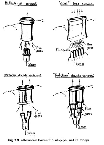

catenaire1500v a écrit:Il est curieux cet échappement :F9 y a t-il une raison pour qu'il ait cette forme ?
Oui, les échappements des locomotives comportent deux parties : la tuyère à la base et à laquelle correspond la cheminée au sommet. Entre les deux sont aspirés les fumées, gaz de combustion venant du foyer via les tubes à fumée. La forme extérieure de la cheminée est donc liée au type d'échappement : c'est cet ensemble qui assure le tirage en liaison avec la vitesse de la locomotive (...et les force et direction du vent, surtout à l'arrêt).
PME Giesl 1..jpg (37.95 Kio) Vu 9030 fois
Ce schéma montre bien le lien entre les deux parties de l'échappement :
- cheminée ronde pour une tuyère simple ou multijet (jets concentrés),
- une cheminée oblongue pour un Giesl à tuyère multijet (jets alignés),
- une cheminée double (deux ronds alignés) pour un Lemaître ou Kylchap double.

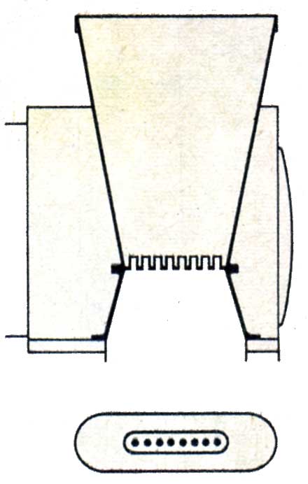

Ce schéma-ci montre de façon simplifiée l'échappement Giesl.
Très, voire trop simple, on y voit malheureusement pas l'introduction (aspiration) des fumées que l'on imagine bien mieux dans le dessin suivant malgré son manque de netteté à l'agrandissement.
PME Giesl 3..gif (29.15 Kio) Vu 9030 fois

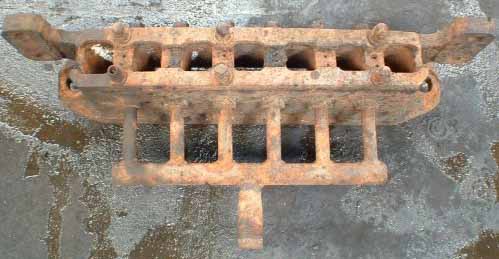

Et pour terminer, une tuyère Giesl vue du dessus:
PME Giesl 4..jpg (51.31 Kio) Vu 9030 fois

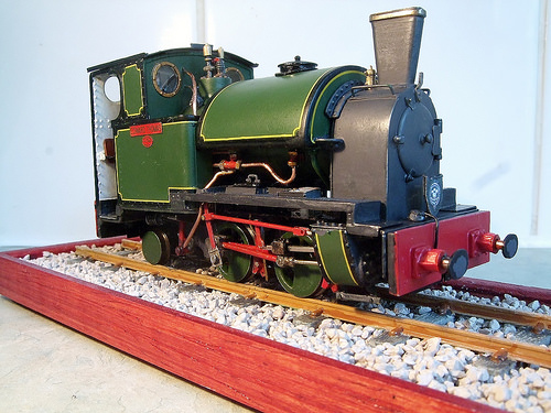

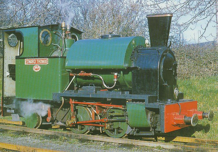

Messagepar L'homme du pire caddy » 04 12 2014 à 17:59

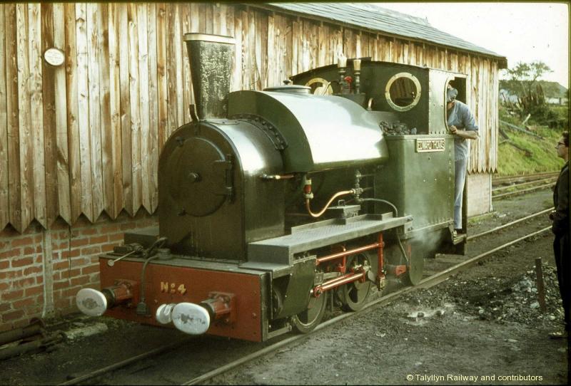

Et pour les amateurs de voies étroites galloises, la N°4 "Edward Thomas" du Talyllyn dans sa période Giesl.
Déjà présente sur PME en modèle réduit : ICI !!!
PME Talyllyn N°4 Modèle..jpg (112.49 Kio) Vu 9025 fois
Pierre. ;)
