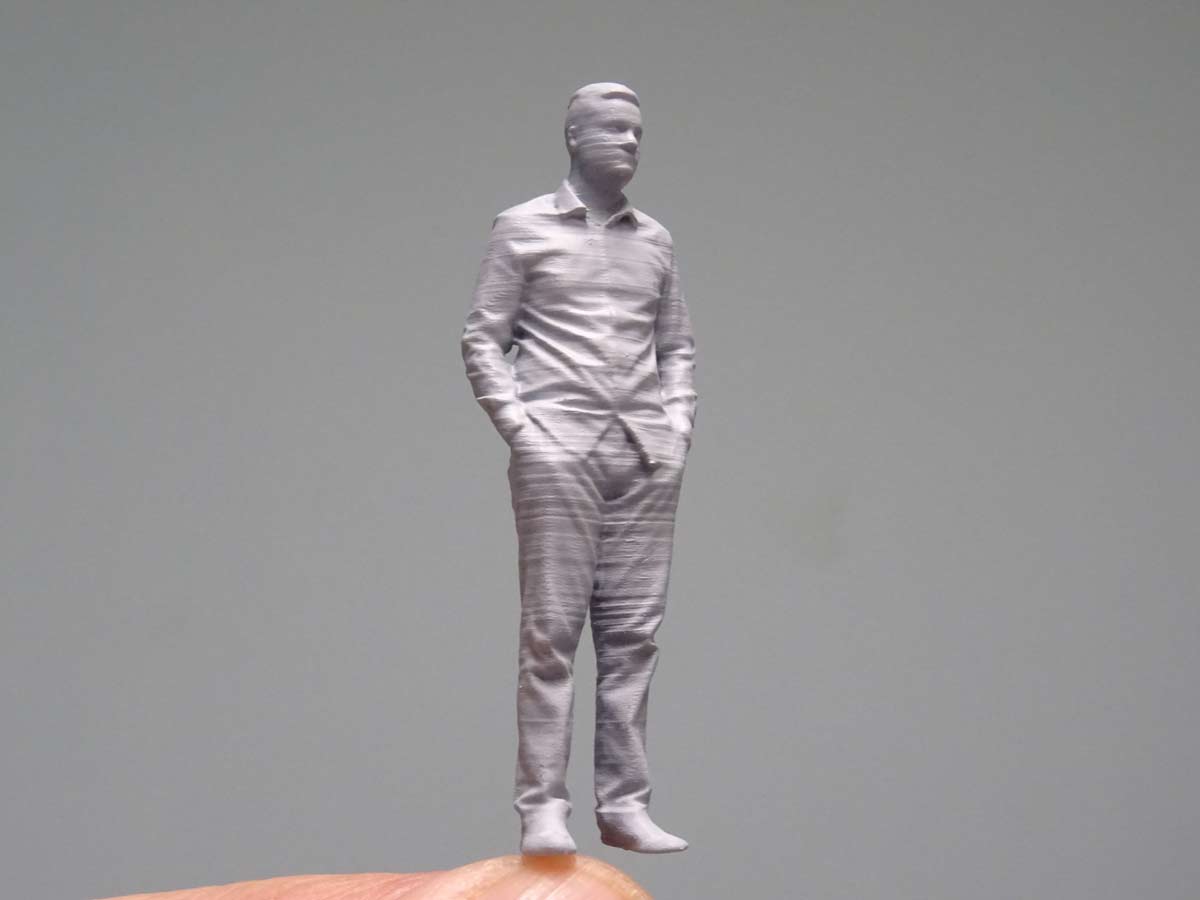

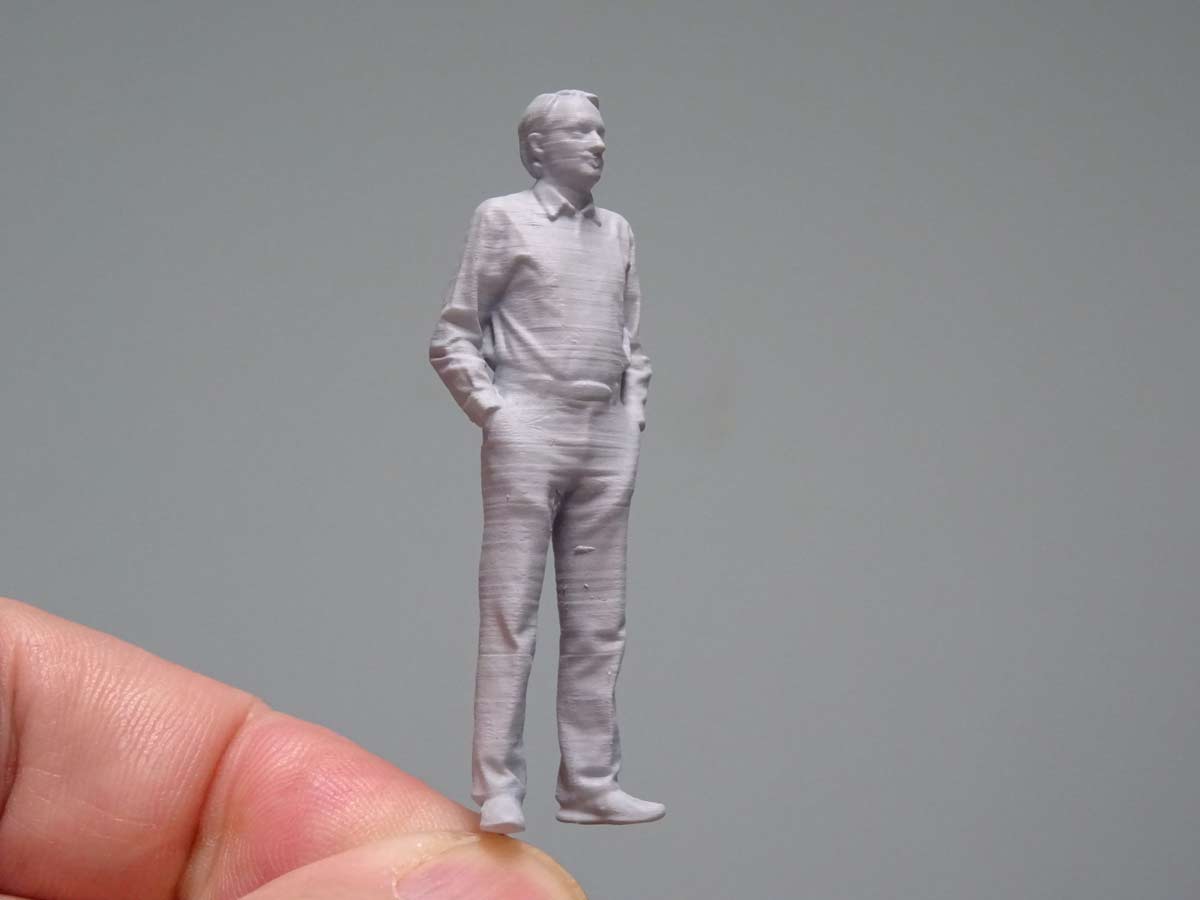

J'utilise des couche de 0,05, 8s d'expo, 8 couches de base exposées pendant 50 secondes. Sinon, si tu as vraiment des problèmes d'accrochage, tu as le monocure platebond.
Pour revenir aux défauts intrinsèques de cette machine, un défaut de backlash et aussi peut être d'aliasing (repliement de spectre en français) sur un personnage bien connu :
Et c'est encore plus visible sur celui-ci :
