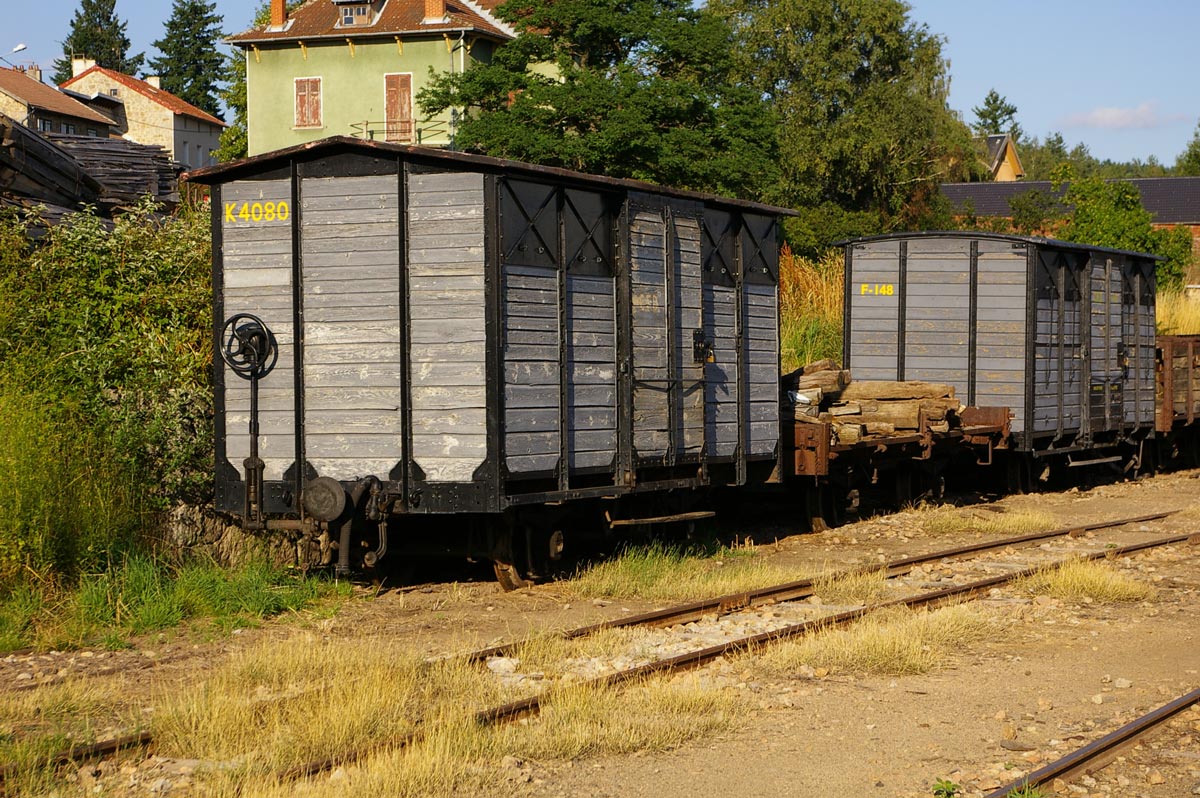

Messagepar 3DMetrique » 02 12 2011 à 10:55
Pour le couvert Kifv, je me suis inspiré du 4080 (De Dietrich 1904 série 4078 à 4087) vu à Tence en juillet 2007 :

Messagepar Gallavael » 02 12 2011 à 13:40
Attention le K4080 avait été modifié par les CFD pour en faire un fourgon, il manquait de fourgon aux CFD. Je ne sais pas quelles sont les modifications apportés, mais je crois qu'il y avait un marche pied long pour l'intercirculation car il y a des poignées tout le long du wagon.

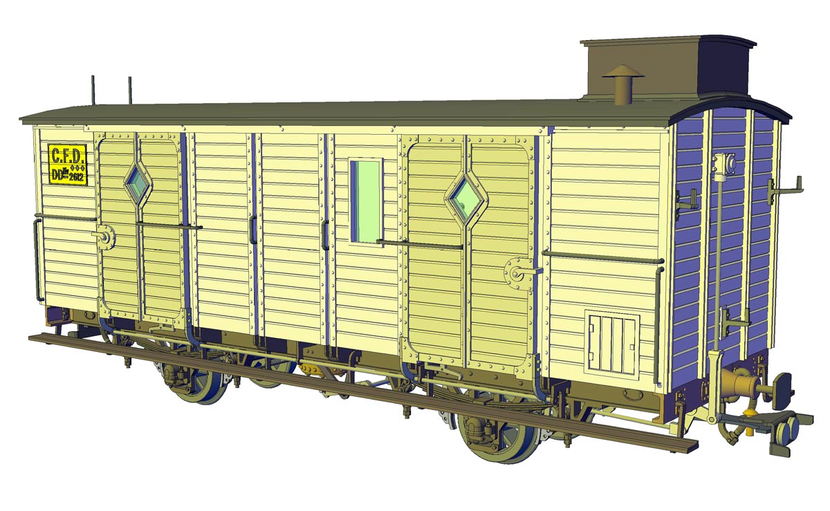

Messagepar 3DMetrique » 06 12 2011 à 00:37
Une nouvelle version du DD va voir le jour, version tardive avec fenêtre et vigie obturée :
Cyril
