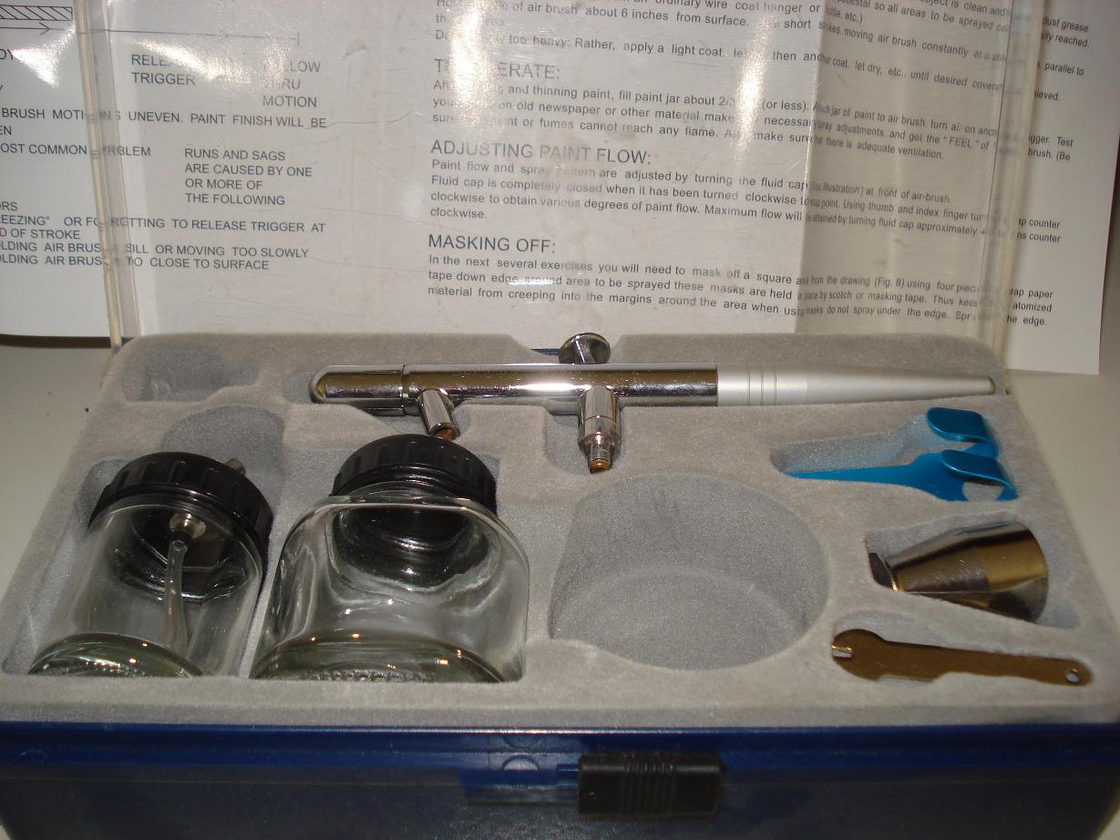

La Mouette a écrit:J'avais acheté peu après JP (sur son conseil) un aéro taÏwanais. C'est un très bon produit.
Tu peux donner la référence, il y a un paquet de modèle, à part le prix, je vois pas trop la différence !!!
Ils sont facile à nettoyer ?

Messagepar La Mouette » 13 06 2010 à 12:45
Intégralement en métal, un godet de solvant à la fin, je fais pas autre chose.
C'est ce modèle là :

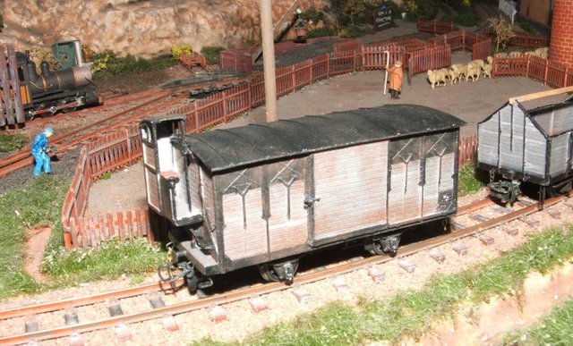

Messagepar Beyer-Garrat » 14 06 2010 à 19:17
La peinture progresse gris clair éclairci au blanc ferrure chassis et toit noir ,un lavis a l'encre de chine noire pour bien contrasté la gravure des planches.
Petite gymnastique de caches avec la zone réservée aux étiquettes ou indications diverses suivi d'une patine a l'aéro avec une dilution de rouille.Il ne reste plus que le montage de la vigie des tringlerie de freinage et de trouver un Storm pour l'encastrer dans la vigie :H1 :H1 :H1 :H1

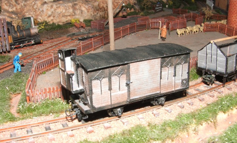

Messagepar Beyer-Garrat » 20 06 2010 à 17:34
Peinture finie ! rapide photo avant les "officielles" :H1 :H1 :H1

Messagepar arthur » 20 06 2010 à 19:14
Super joli #B6 #B6 manque le serre frein :E1 :rod_siflet :rod_mdr2
