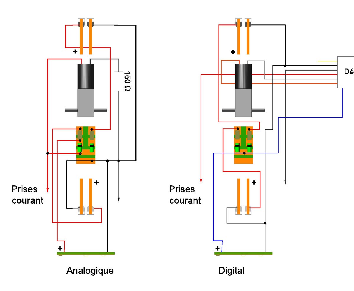

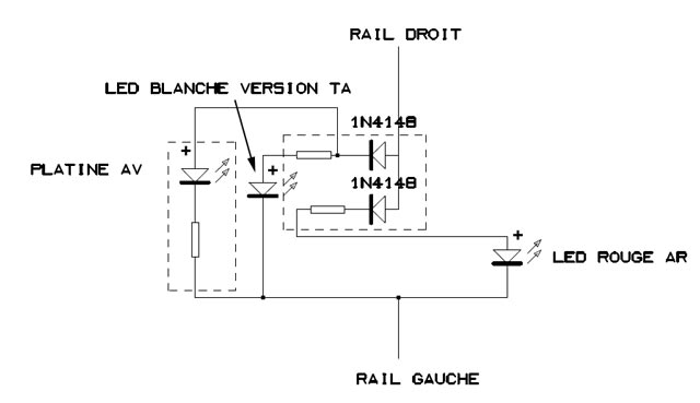

Avis aux possesseurs de DeDion MZ
Il y a visiblement un problème avec le schéma de câblage H4 Cyril va regarder ça et sûrement sortir une nouvelle version de la notice. En attendant, ne couper pas vos fils trop court en vous fiant au schéma sinon, vous serez obligé de rabouter comme moi bientôt… :rod_siflet :rod_mdr2 En espérant que ce message vous évite une crise de nerfs… :maitre:
Messages: 23994
Messagepar 3DMetrique » 03 11 2011 à 01:03
Bon j'ai vérifier #A8 , la notice est correcte :
et elle correspond bien au schéma suivant :

Si tu le dis… :? Je vais tester la platine d'éclairage et voir si ça fonctionne sur le second modèle… :F9
Messages: 23994
Messagepar pelican » 03 11 2011 à 09:49
le fil rouge sur le bouton bleu ... C7
