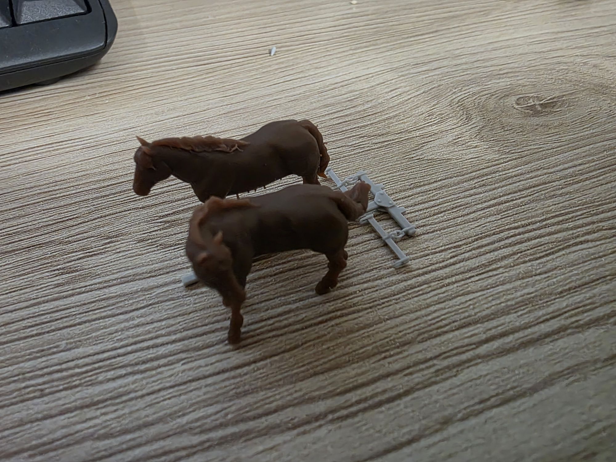

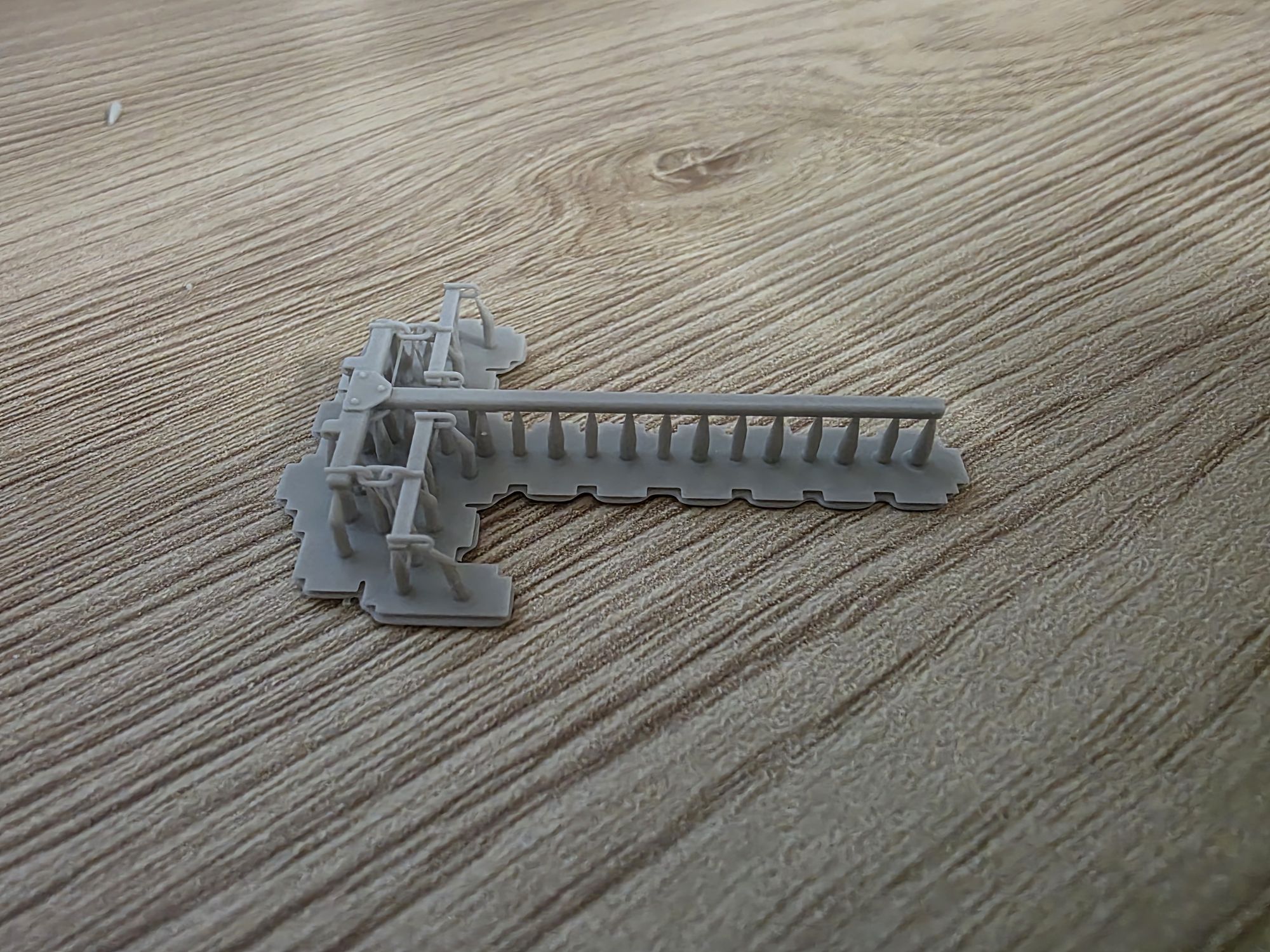

Bon, je vais finir par mettre les locomobiles en boite C7 En fait, je bossais sur une barre d'attelage pour 2 chevaux et je voulais éviter un truc complétement rigide mais pas de montage trop fin et compliqué ce qui m'amène à ça:
Ca sort de la machine en une pièce (pas de montage) et ça semble tenir le coup, bon, tout est relatif c'est fin donc faut être soigneux mais vous n'aurez que l'ébavurage et la déco à faire #B5
Petit coup de pub pour un collègue si vous cherchez des chevaux ou d'autres choses: Mick 3D Print
Mickaël est réactif, SAV rapide en cas d'erreur dans la commande et vous pouvez tours le contacter si vous voulez une figurine à une autre échelle. Je vous montrerai d'autres produits un peu plus tard #B5

Là, je suis impressionné par la barre d'attelage :C4 Bravo Pascal #B6

D9 Il est trop fort, bravo! Super développement, et exploitation de l'impression résine #B6
Espérons que ce ne serras pas trop fragile, mais ça devrait le faire :B3
J'ai eu une frayeur quant il à fallut ébavurer les boites d'essieux de la R40, c'est microscopique et supprimer les restes de supports au cutter et à la lime diamantée... :rod_siflet, et bien non ça à tenus le choc. #B5

Ce n'est plus la même résine Jean Jacques quoique les pièces dont tu parles doivent etre en ABS-like donc moins de risques #B5

#B6 Tout à fait d'accord avec toi, Pascal. Je l'ai connu par l'intermédiaire de Jojo, et je lui ai fait imprimer quelques pièces. Très réactif, très rapide, et un rapport qualité/prix très honnête (on est loin des derniers tarifs pratiqués par Shapeway D9 ). A recommander.
Bernard.

Très fin ce palonnier Storm #B6

On peut aussi l'utiliser pour faire une scène de débardage en forêt !! :ok

Pour les chevauux de Mickael, je recommande ces productions ! j'attends de voir le résultat de la peinture effectuée par certains acquéreurs ! :mdr2:

Je te vois venir mon Jojo joli piège que la peinture d'un cheval ! Et encore ici nous sommes sur de petites échelles C7

la peinture des animaux n'est pas évidente tu a raison JP, mais avec quelques photos réelles on peut y arriver

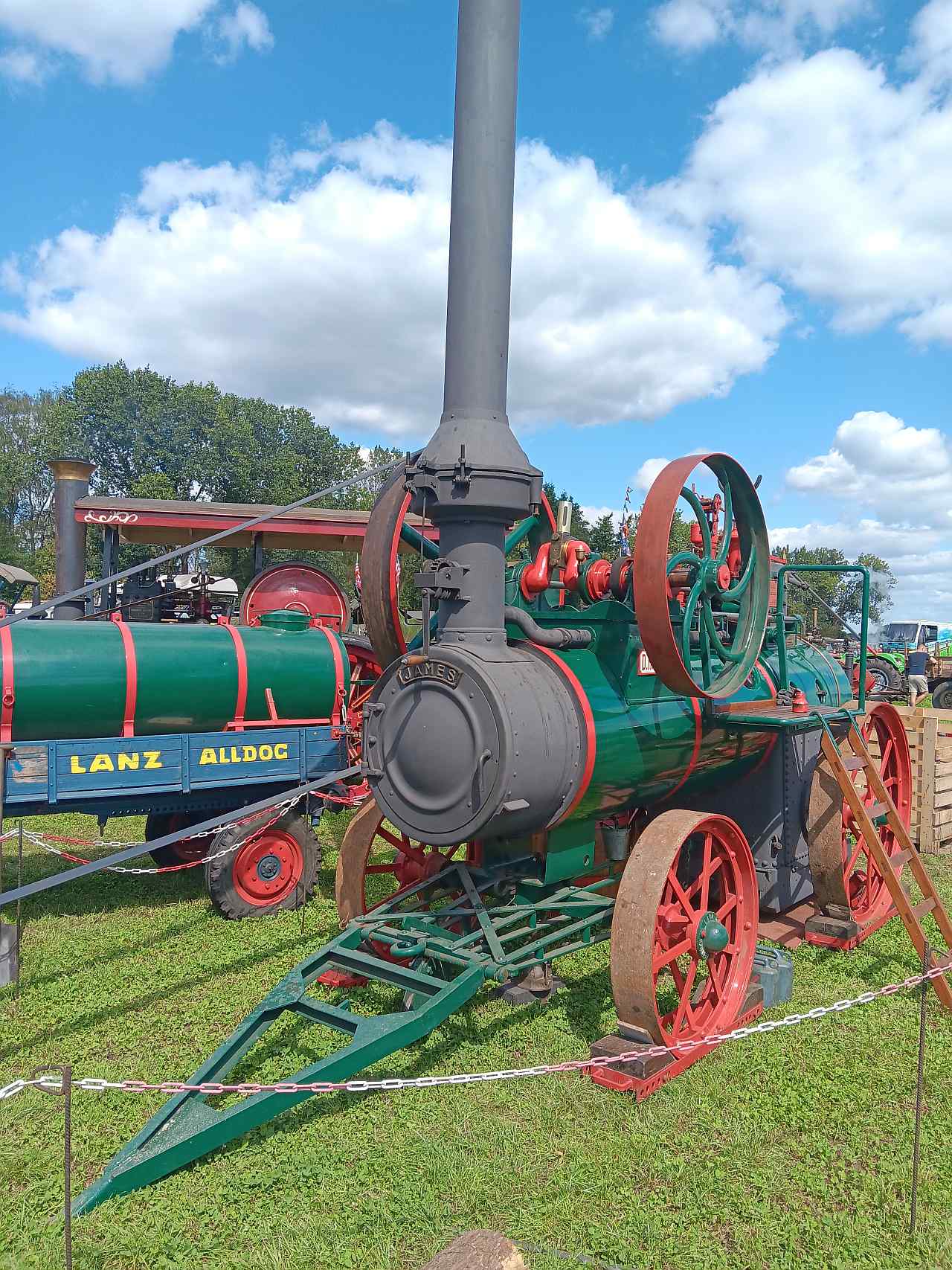

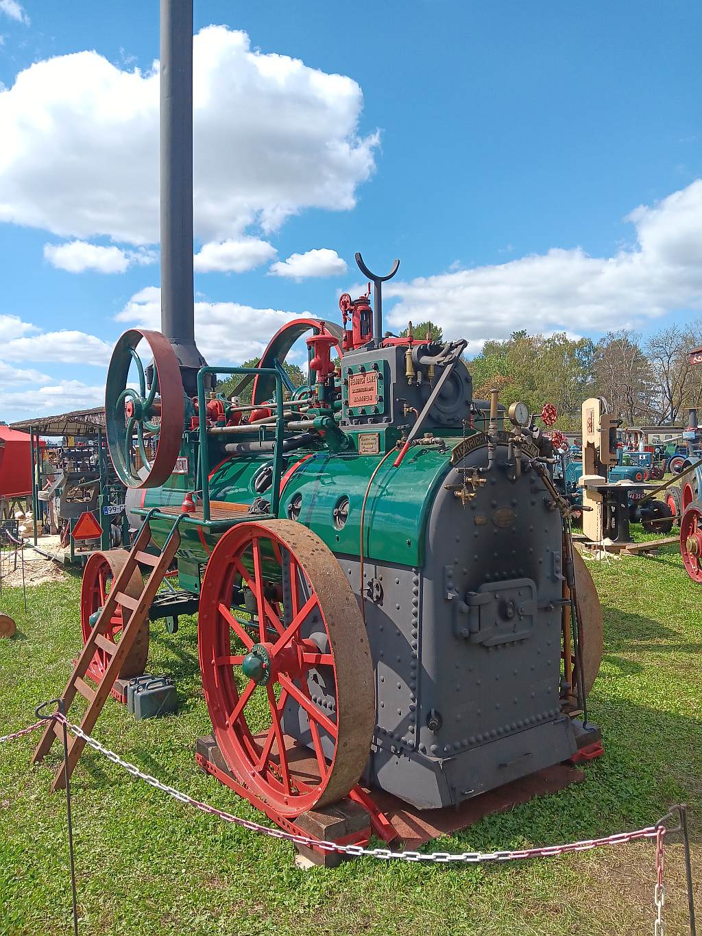

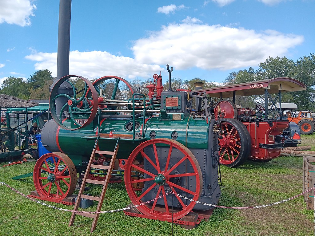

Une petite visite au OldTimer festival à Weelde/Ravels ce dernier weekend.
Une activité toujours aussi intéressante, assez gigantesque.
Des centaines de tracteurs, quelques machine à vapeur en fonctionnement, des dizaine de roulottes anciennes
En fonctionnement et entrainait une machine à fil de fer barbelé.
je n'ai pas vu de frein sur l'engin, ce qui me fait douter sur le déplacement sur de longue distance avec une traction animale.
