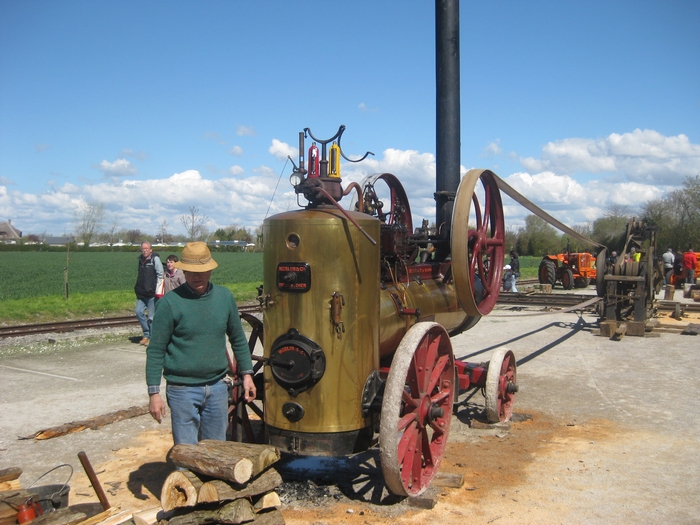

Autre déclinaison la chaudière a poste fixe récup ferroviaire généralement :maitre:

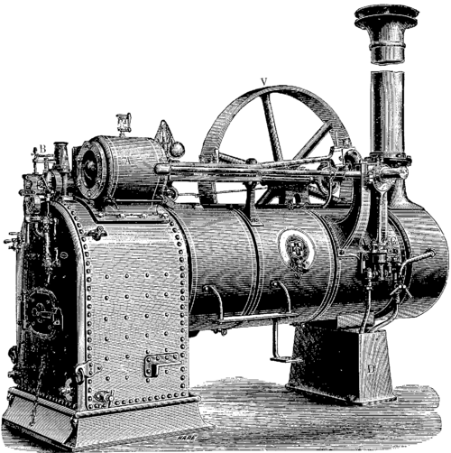

Messagepar Storm » 11 08 2025 à 13:02
Bé les boules, y'en a pas C7 Donc, je ne peux même pas vous dire où elles sont donc si vous voulez les ajouter, faudra gratter un peu (au lieu de vous les gratter C7 ) :rod_siflet De toute façons, il faudrait de la photodécoupe et je ne veux pas sur ce modèle. On m'a aussi fait remarquer qu'il devait y avoir un système de pompe pour remplir la chaudière mais là encore, aucune idée avec le plan pourtant le niveau est bien visible aussi que les robinets et la purge :F9
La chaudière fixe? Pourquoi pas mais j'avais pensé faire une chaudière de loco nue pour caser dans un dépôt ou sur un wagon :maitre:

Je me sens quelque peu fautif ( si ! mais sans x ) d'avoir proposé un plan sans avoir vérifié sa cohérence ou sa complétude.
Donc je reprends l'examen du bidule, méthode allemande (c'est à dire en lisant la notice) RTFMF !
https://gallica.bnf.fr/ark:/12148/bpt6k55291657/f82.highres
Je ne vois pas de régulateur mentionné (avec boules ou sans).
Mais il n'y en a pas sur le plan non plus, donc le travail de Storm est fidèle.
J'y reviendrai après, ça doit pouvoir se bricoler.
Et la pompe ? Et bien, oui, il y a une pompe, bien cachée dans le guide de la tige de piston (repère I sur le plan)
I : Pompe alimentaire servant aussi de guides au piston
Le tuyau d'injection dans la chaudière est pourvu d'une soupape de sûreté prévenant sa rupture, pour le cas où on aurait oublié de l'ouvrir préalablement
A noter que je ne détecte pas de système de "by-pass", et qu'il faudra disposer un baquet sous la chaudière, dans lequel vient plonger le tuyau d'alimentation.
Je vous laisse lire la courte notice :

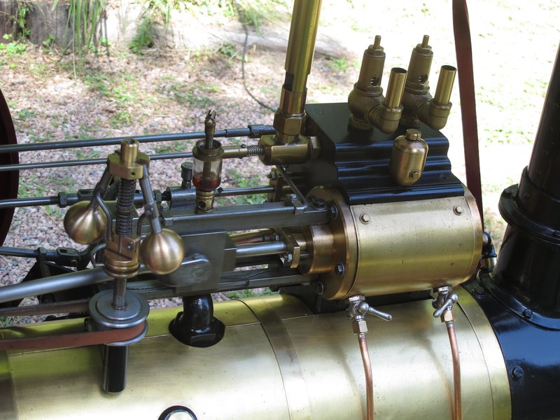

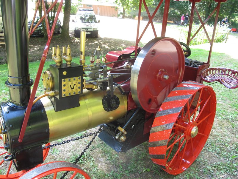

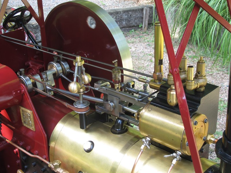

Pour le régulateur à boules, voici quelques photos à titre d'idée.
C'est un modèle réduit de locomobile (qui pèse quand même dans les 700 Kg), mais qui facilite les vues plongeantes sur la mécanique.
Entrainement du régulateur par une courroie en cuir sur poulies (c'est simple à installer).
Le régulateur est assez petit en proportion de la machine.

Messagepar Storm » 11 08 2025 à 17:55
Donc, on vient brancher un tuyau sur la sortie du guide qui vient tremper dans un bac? Le bac j'avais eu une photo mais d'un autre modèle avec une pompe bien visible. :maitre: Bon, à indiquer dans la notice.

Messagepar Sixtifs » 11 08 2025 à 18:10
Mon idée serait de brancher un tuyau quelque part sur le côté de la pièce de fonderie qui sert de guide de tige de piston, plutôt vers le bas pour ne pas interférer avec la bielle (sinon couïc).
Un bout de fil électrique isolé très fin (noir ou brun) servira de tuyau.
Les fanatiques pourront bricoler un upgrade de by pass avec vanne , etc... à leur goût.
C'est de la personnalisation du modèle.
Il me plait bien déjà tel que tu l'as fait
