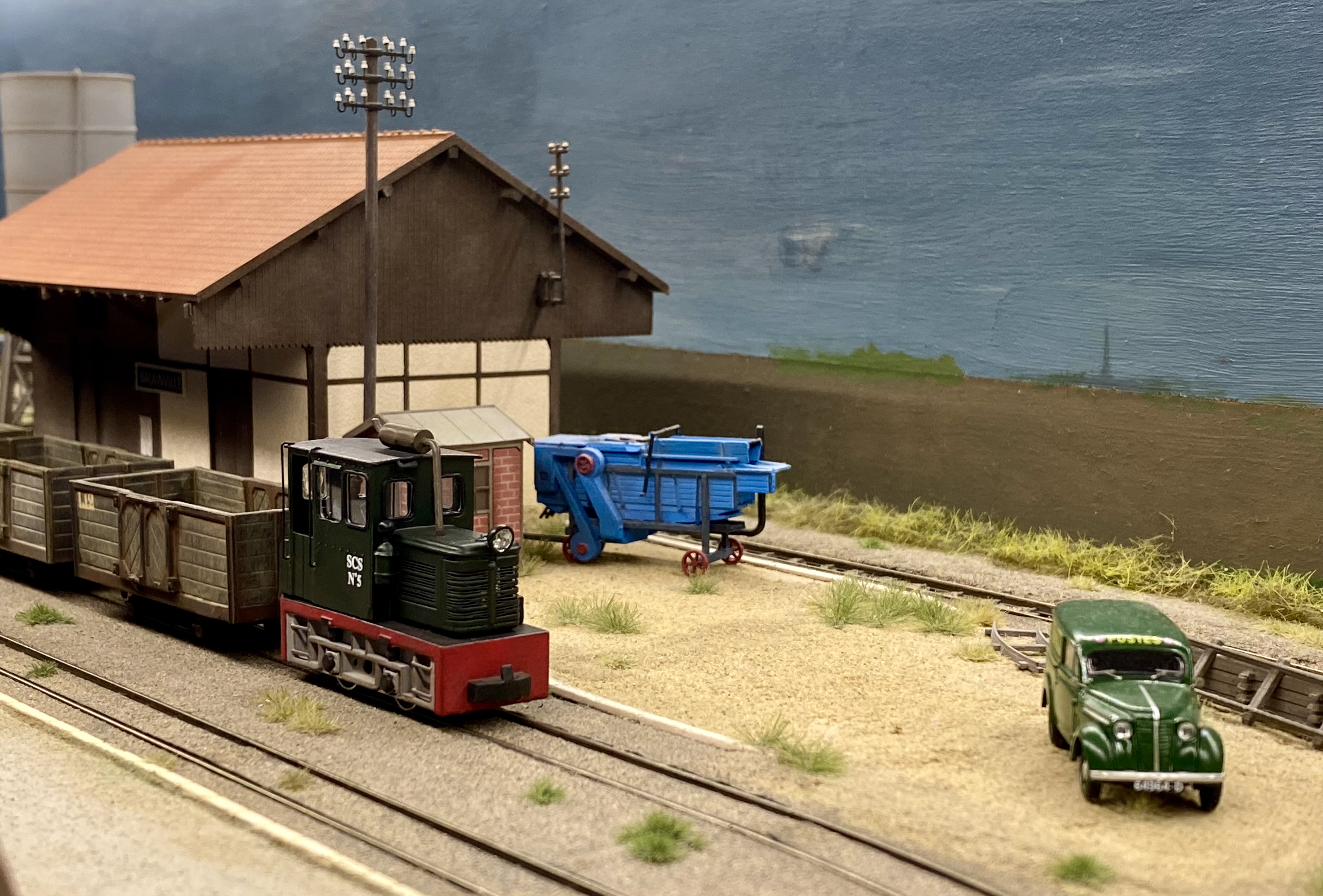

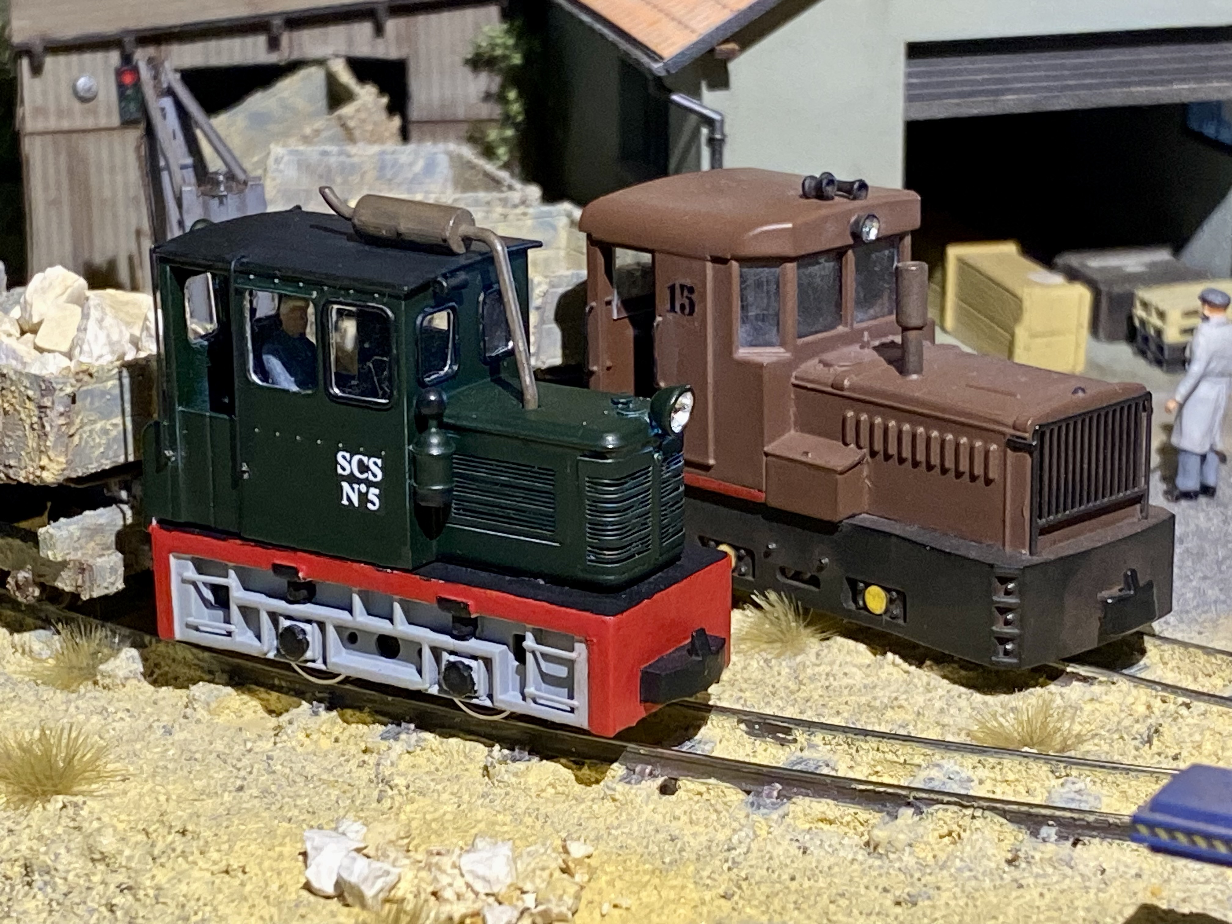

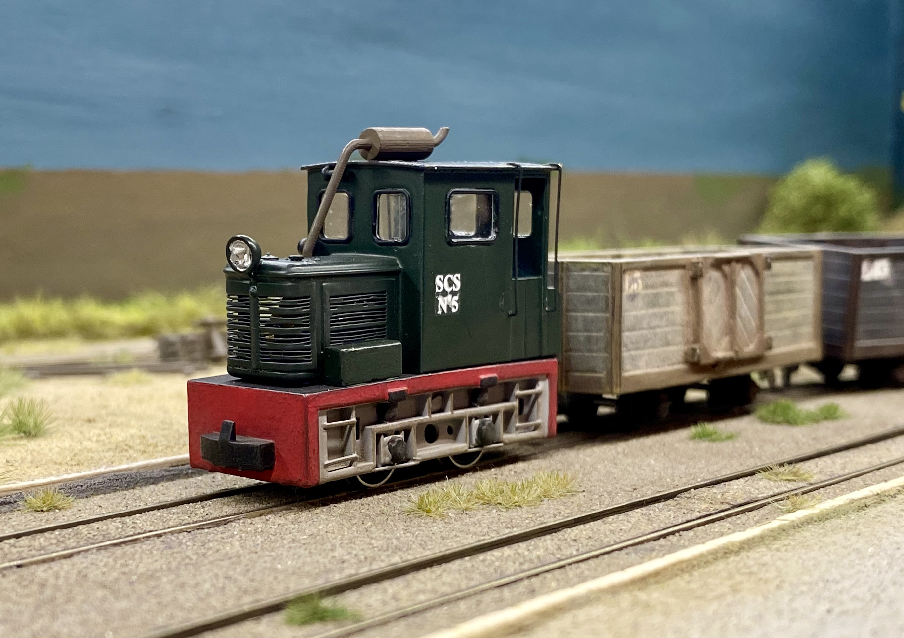

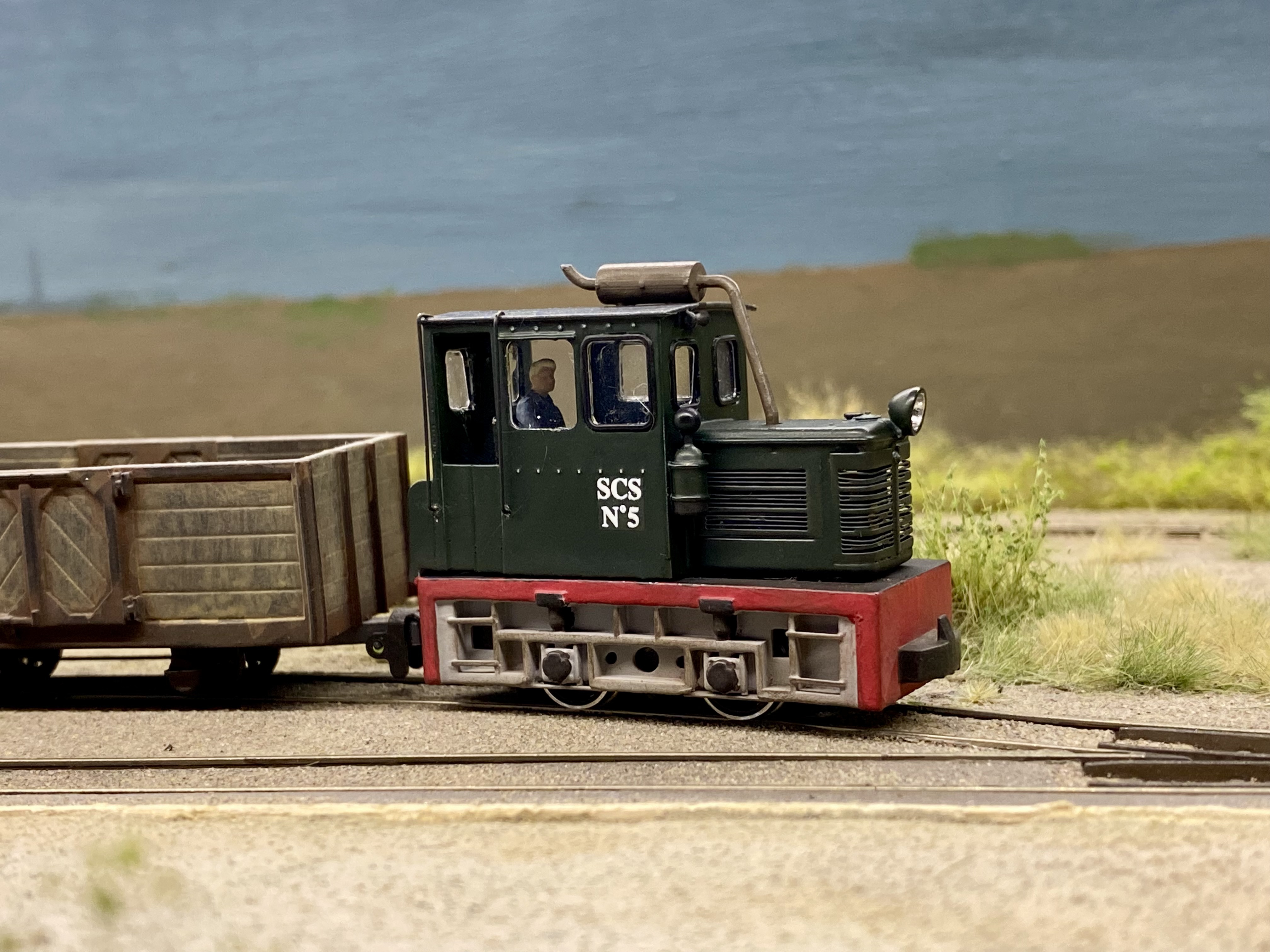

Pascal est plus rapide que moi! H6
Oui le montage de mon Plymouth est terminé.
C’est vraiment un kit très réussi. Le design de l’engin réel est bien rendu. :rod_coeur ;)
Pour ceux qui seraient tentés, pas de piège dans ce kit. Juste un point d’attention particulier pour les emplacements où prennent place les roulements à billes. Il faut bien les ébavurer pour que les roulements soient bien clipsés au fond.
Pour ma part, j’ai ajouté des lests en plus de ceux fournis dans le kit. Et j’ai positionné un très fine feuille de plomb autour du moteur en plus du l’est prévu sous le capot. Le fonctionnement de la bestiole en est grandement amélioré et la puissance de traction aussi.
En bref, très content de mon achat.
Quelques photos de l’engin une fois légèrement patiné et dans son biotop betteravier. E2

Magnifique! Bravo #B6 E2
Me tente bien ce petit bestiau.... :F9

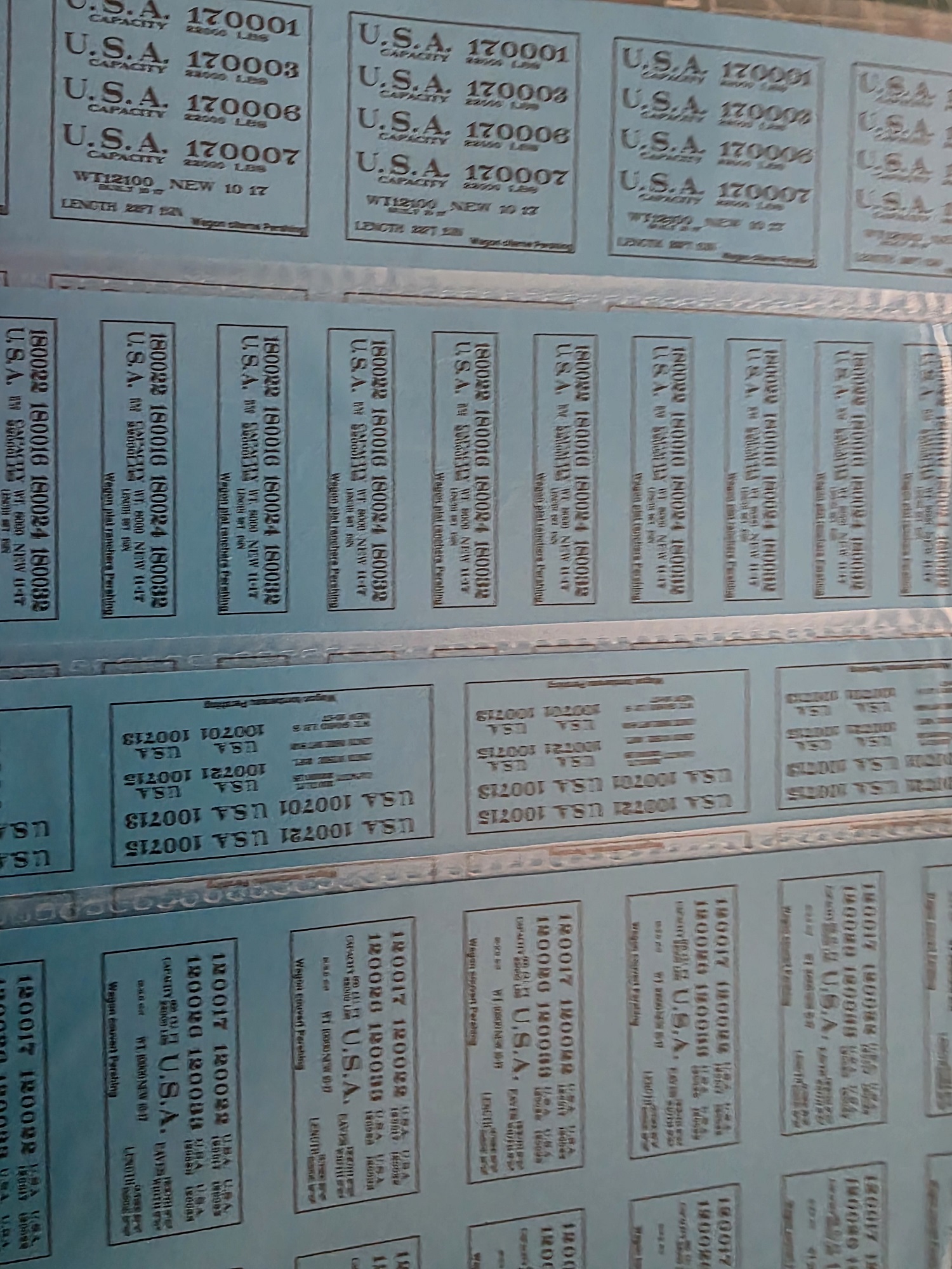

On continu dans l'US (mais qu'est-ce qu'il m'arrive moi :crazy ) avec des marquages pour wagons Pershing en 009. Vu que les kits ex-Meridian Models sont dispos en Angleterre je me suis dit que ça pourrait être sympa. Je pensais faire ces wagons mais bon, ça ne sert à rien de doublonner et surtout je ne serais pas concurrentiel niveau tarif, je vais regarder pour les citernes qui ne sont pas dispos elles. Je vous mets ça sur le site, tarif 6,50€ :maitre:

Tu serais plus cher ? Avec les droits de douane les taxes et autres joyeusetés hors CE, je n'en suis pas persuadé. :maitre:

Oui JP, je suis à 35€ pour un tombereau TPT, c'est le même genre de wagon et chez Dundas, ils me coûtent à peine plus de 25€ TTC :maitre: Y'a autre chose à faire que doublonner ces kits encore très bien et simples à assembler #B5
