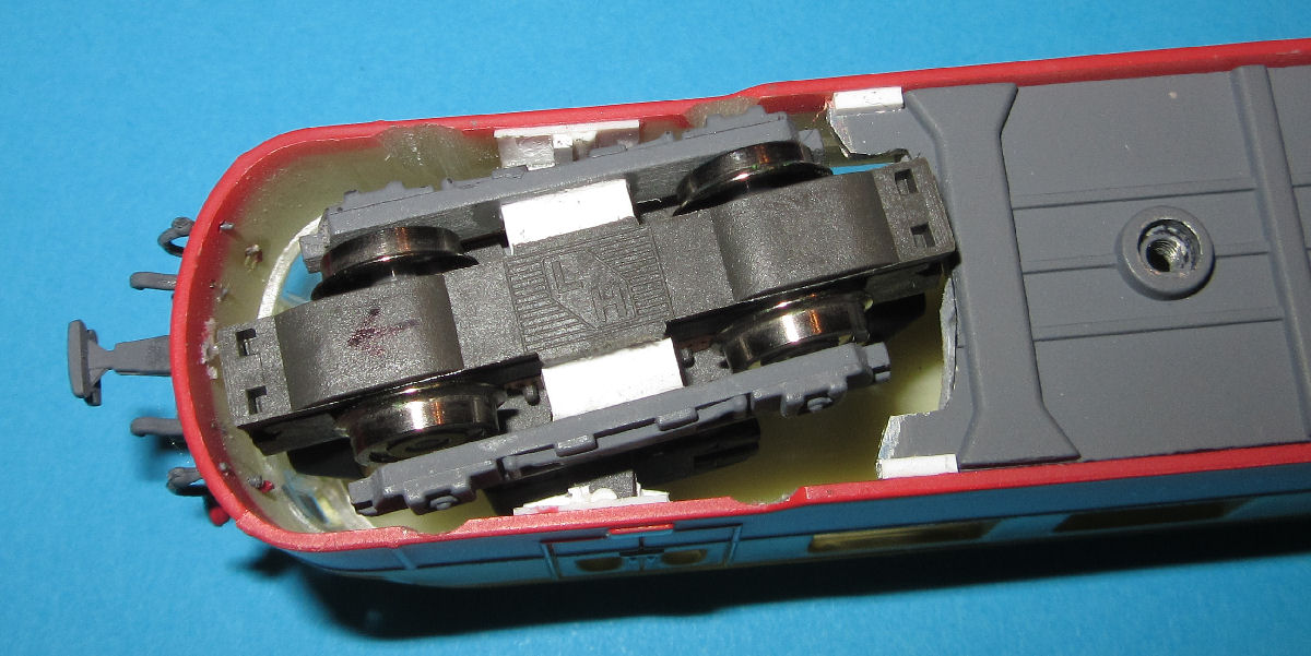

Avec un bogie Halling, j'avais motorisé mon Billard Atlas en H0e. Le bogie doit être reculé très légèrement vers l'arrière pour éviter tout frottement.
Le rayon minimum des courbes est de 228 mm :
Je pense que pour du H0m, il faut affiner au maximum l'épaisseur des flancs du bogie.

Re: Reconstruction du Billard A80D Mougel et autres
Messagepar Abran » 24 05 2021 à 22:39
Ah oui ... Tu as carrément pris appui sur la caisse et non sur le châssis ... Astucieux E2 . Et pour les flancs de bogies, s'il te reste des Mougel c'est tout bon.

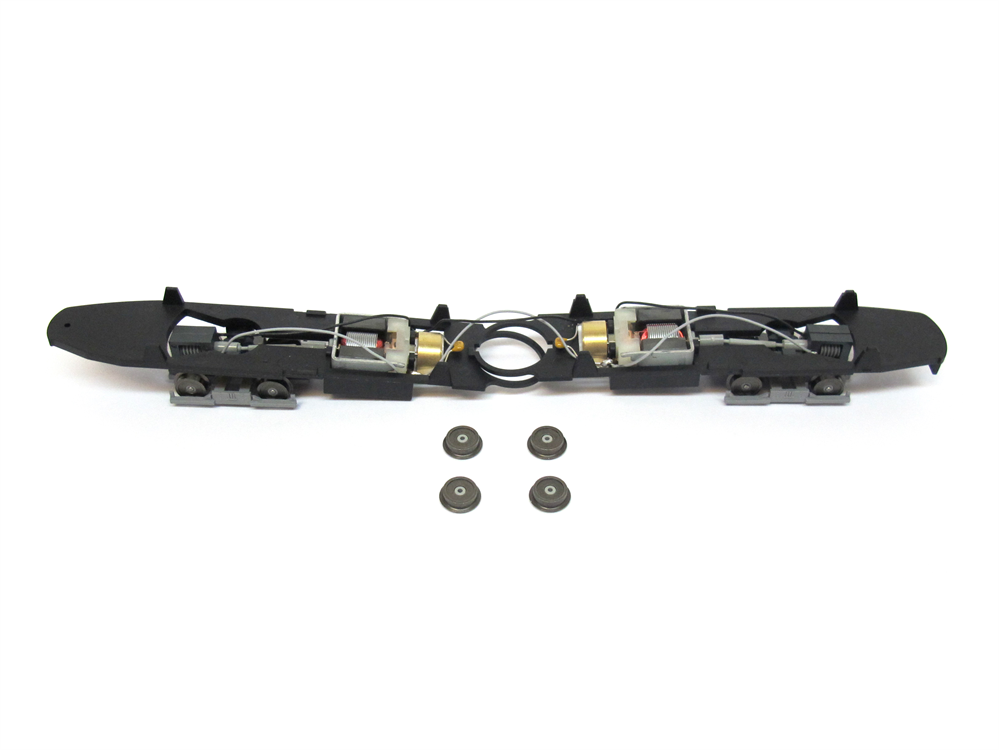

Mais franchement, le type de motorisation que je préfère, c'est celui-ci :
Pour moins de 80€, on peut motoriser deux autorails. J'ai remotorisé ainsi mon A80D1 d'origine Atlas, en faisant l'impasse sur l'empattement légèrement trop petit du bogie moteur.
Si tu es puriste sur l'empattement, halling fournit maintenant des bogies de divers empattements.
Bien sûr, dans ce cas, il faut fabriquer soi même le châssis avec son évidement circulaire pour la rotation du bogie.
Il y a aussi le moteur qui va occuper de la place dans le compartiment voyageurs, mais il est assez facile de le dissimuler en le plaçant le plus bas possible.
