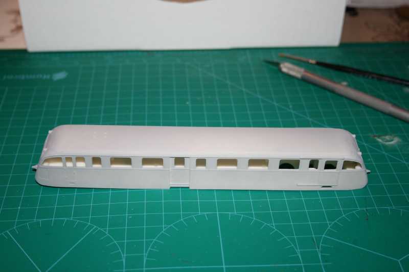

Bon, on peut faire ce qu'on veux avec le putty et soigner l'assemblage, la petite couche d'apprêt ne laisse aucune chance: Va faloir se remettre au ponçage et au bouchage des joints H4
Hormis cette phase obligatoire pour les caisses d'autorails, le motage se passe plutot bien malgrès les formes arrondies de l'engin... Allez, Putty, un peu de diluant à peinture pour le rendre plus liquide et on s'y remet :ipb-251

Heu storminou sur ta photo on voit pas les defauts des joints ... :rod_mdr2
Re: L'Atelier du Tacot
Messagepar Storm » 08 11 2009 à 21:44
Ouaip, mais moi je les vois H4 En fait, le soucis sur ces caisses qui represente un habillage métalique, c'est justement de masquer ces joints entre pièces. Certain n'y portent pas trop d'attention mais là, pour un client, je ne peux pas me permêtre un trou que j'aurais laissé tombé pour moi #B8

Messagepar 3DMetrique » 08 11 2009 à 22:56
Une petite astuce pour remplir les joints quand le jour est très petit, le putty ayant tendance à ne pas aller là où l'on espère qu'il aille #B8 , je mets par l'intérieur un micro-goutte de cyano hyperfluide qui va remplir le joint par capillarité, j'utilise cette cyano de chez CONRAD :
Le joint est alors quasiment colmaté, le putty fait alors correctement son boulot de surfaçage #B6
Cyril
Messages: 3741
Messagepar Storm » 08 11 2009 à 23:06
Je note :maitre: JP m'avait déjà parlé de ce truc mais comme je monte raremant des autorails, je n'y ai plus pensé :oups2:

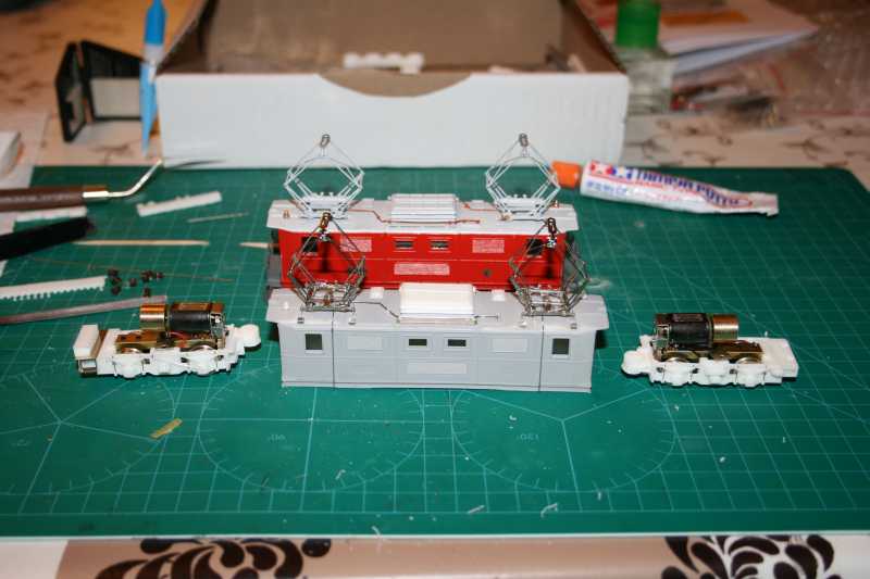

Messagepar Storm » 06 12 2009 à 20:36
Bon, l'Atelier gère les urgences :C6 :C4 En ce moment, c'est Sécheron au menu pour livrer avant Noël...
Modèle plutot simple à monter... En apparence :C4 La ligne de toiture ainsi que les bogies demandent pas mal de temps pour soritr un modèle propre: beaucoup de petites pièces et de détail et pour rester zen, 6 CMS pour l'éclairage H4 Celui là sera vert donc, bientôt des photos de l'UM avec le rouge de mon père #B5

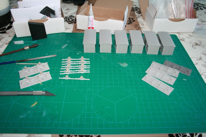

Messagepar Storm » 19 12 2009 à 16:19
En direct de l'atelier de montage du père Noël:
6 Couverts SE pour le Noël du paternel #B5 Bon, je lui aurais bien offert en kit mais de toutes façons, il faudra que je me cogne le montage un jour ou l'autre H4 #B1 Allez, j'y retourne histoire de faire de la peinture avant ce soir (y'a aussi le Sécheron :C4 ) et de poser les marquage pendant la soirée #B5
