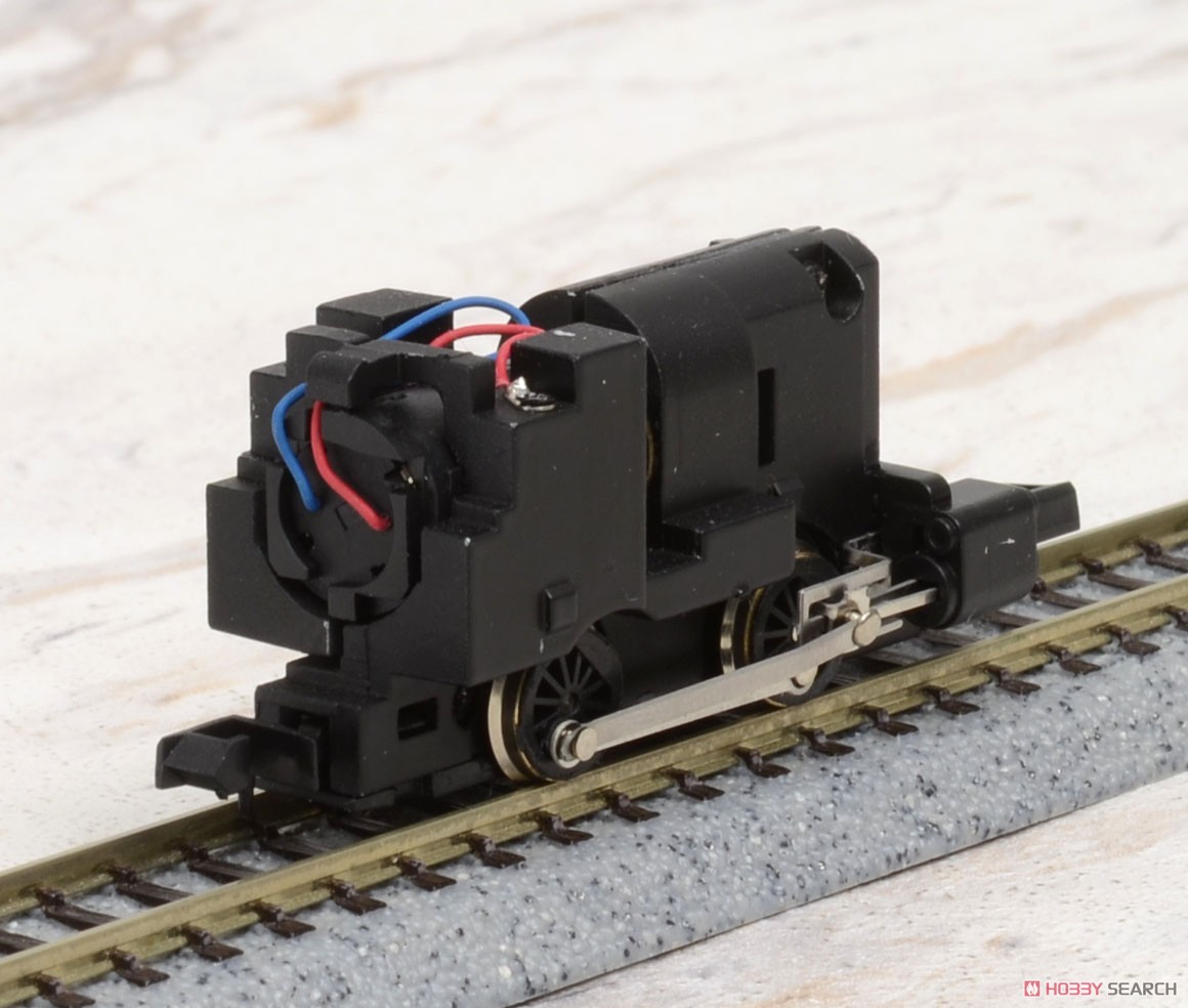

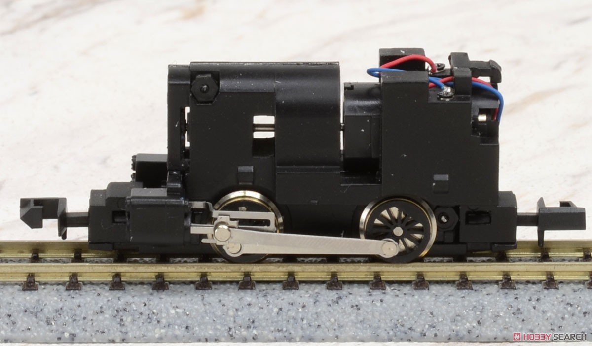

le set 292746: vapeur noir et voiture à bogies ...
et on voit bien le chassis moteur inclus à monter dans la caisse au dos de la boite ;)
et le set 292753: vapeur verte et wagon couvert à bogies !

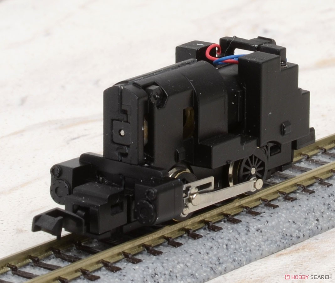

et qlq photos du châssis, pompé sur le site Hobby Search https://www.1999.co.jp/eng/search?typ1_c=117&cat=&state=&sold=0&sortid=0&searchkey=Nekoya+line

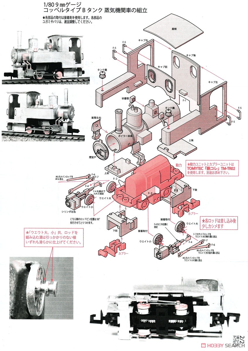

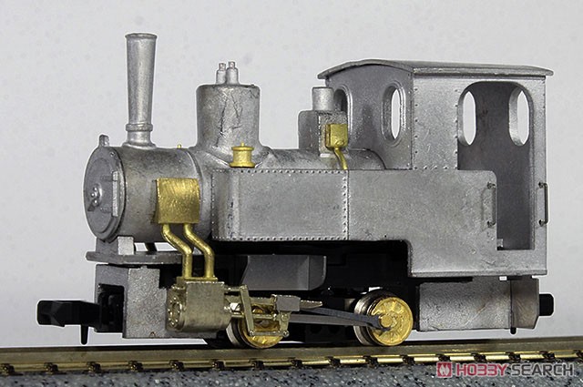

et en farfouillant, je suis tombé sur ça :C3

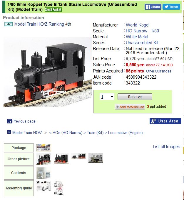

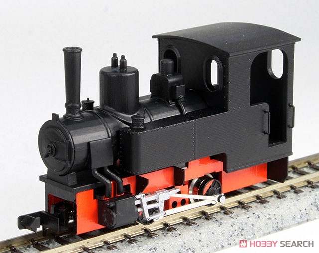

World Kogei 343322 Koppel type B 02.jpg (68.81 Kio) Vu 6786 fois

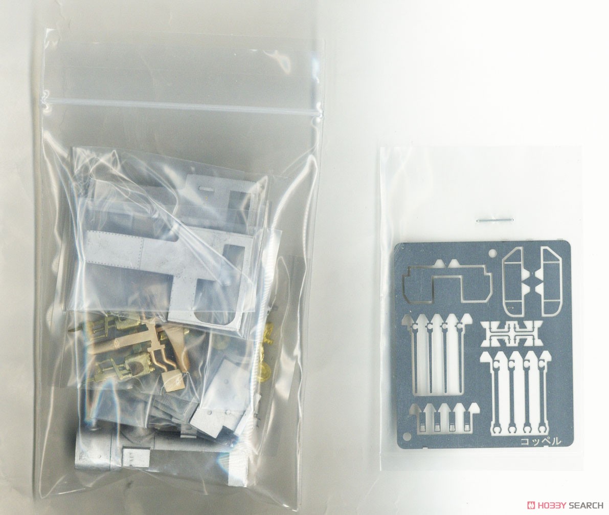

une Koppel type B d’après World Kogei: en kit métal blanc, qlq pièces photodecoupe et bronze, sur châssis Tomytec TM-TR02 ... pas con d'utiliser un p'tit châssis qui marche plutôt bien, en insérant des flasques pour les roues à rayons #B6
World Kogei 343322 Koppel type B 05.jpg (69.64 Kio) Vu 6786 fois

et pour achever, le prix :C4
77$ le kit ... bon, faut rajouter le 20€ de châssis Tomytec quand même C7
p'taing, va falloir que je joue au loto H4 :C1

Messagepar Tyrphon » 15 04 2019 à 14:10
Avez-vous les dimensions du châssis de la 020T vapeur Tomytec, notamment l'empattement?
Messages: 8558
Re: Tomytec: set autorails et remorques en HOe à moins de 70
Messagepar Patrice Roussiale » 15 04 2019 à 17:22
Empattement de 18 mm.
Attention, ne pas penser motoriser des modèles connus.... :C1
Le lest est très haut (23 mm du rail), et fait partie intégrante du châssis.
Au niveau de la motorisation, qui arrive très en avant par rapport aux essieux : 17 mm de large.
Pour le moment, rien trouvé à mettre dessus, à part un locotracteur à bielles... H4

Messagepar Tyrphon » 16 04 2019 à 08:41
Je pense que si les dimensions du châssis convenaient bien à un projet, il ne serait pas impossible de tailler dans le lest. J'ai fait pire!
Messages: 8558
Messagepar Patrice Roussiale » 16 04 2019 à 10:18
Alors là, Jean-Pierre, je te déconseille vivement ! #B8
Ce n'est pas un lest au sens où on l'entend, mais à la fois le châssis, les paliers de la transmission, les prises de courant et le berceau du moteur. D9
Si tu l'ouvres (il n'y a en fait que deux pièces en "miroir"), toute la mécanique est désolidarisée.
J'en ai bidouillé des modèles, mais là c'est du risqué.
Une dernière chose, et pas des moindres, un des point de verrouillage se trouve en haut du "lest".
Et si tu le supprimes, il ne reste plus que les deux points au niveau du châssis. #B7
Si tu l’arases (on peu gagner 3 mm au plus), il est impératif d'en recréer un nouveau peu éloigné afin de maintenir correctement le palier de la vis sans fin.
Et là, il n'y a plus de matière... :rod_siflet
C'est faisable, mais avec de très gros risques pour un châssis qui fonctionne à la perfection.

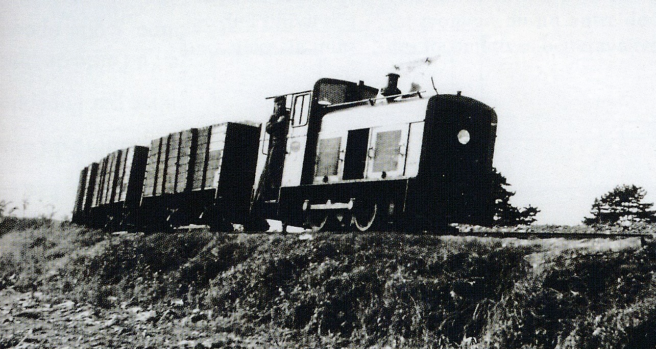

Messagepar Patrice Roussiale » 16 04 2019 à 10:27
De Brico H0e
"Locotracteur a bielles", tu m'intéresses #B5 . J'ai cherché aussi, en particulier dans les locotracteurs, mais j'ai rien trouvé du tout de mon côté :H2 :F9
Pour le moment, j'ai trouvé celui-ci, un Deutz (70 ans de betteraviers d'Eric :maitre: )
Il y a bien un essieu intermédiaire et une bielle motrice, mais relativement peu visibles.
De toute façon, ce ne serait qu'un compromis... :?
