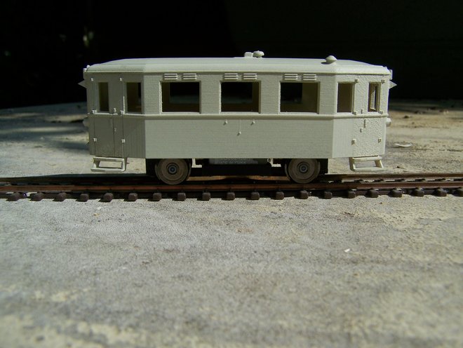

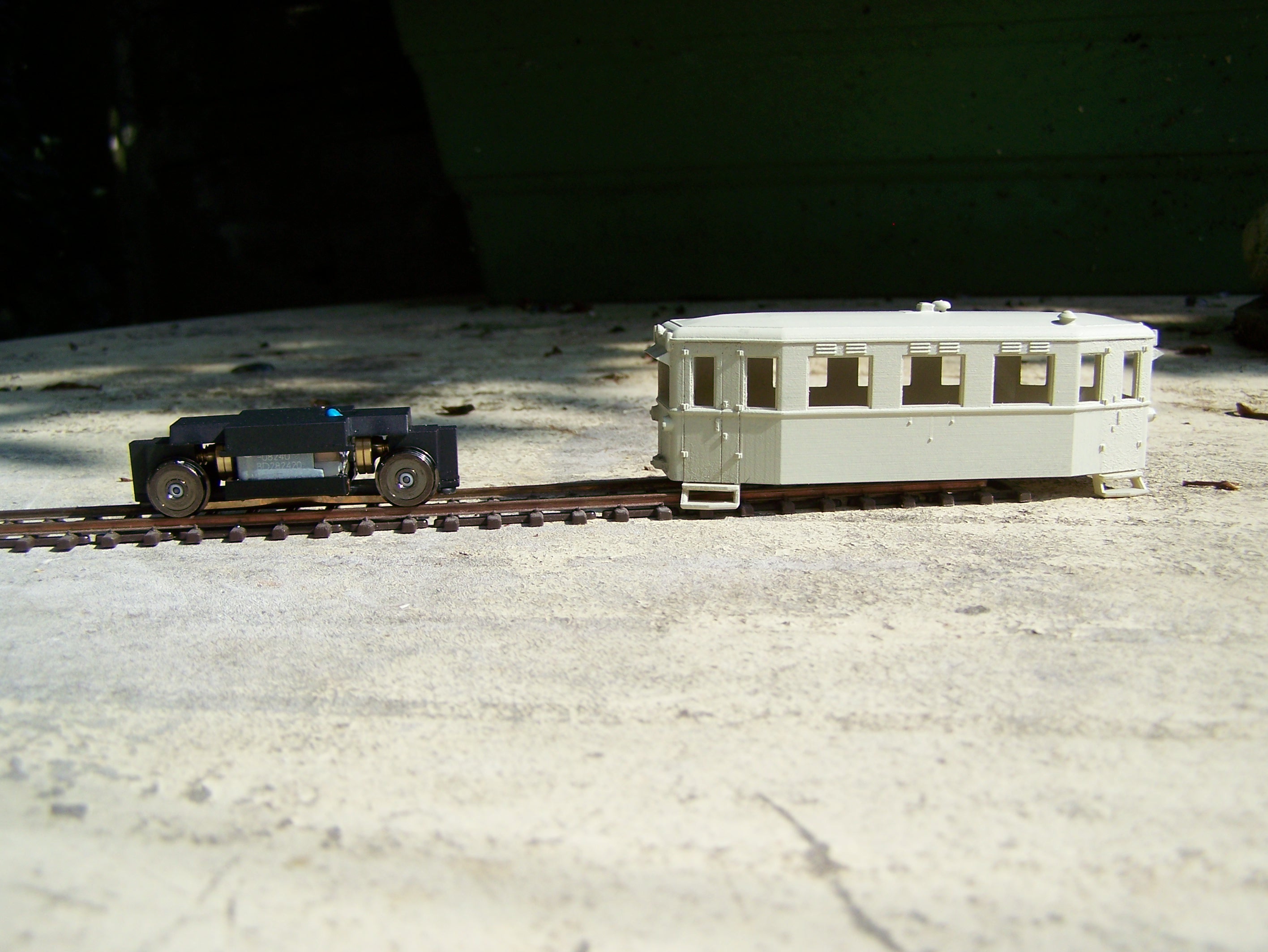

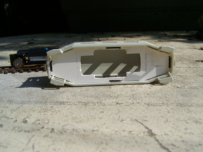

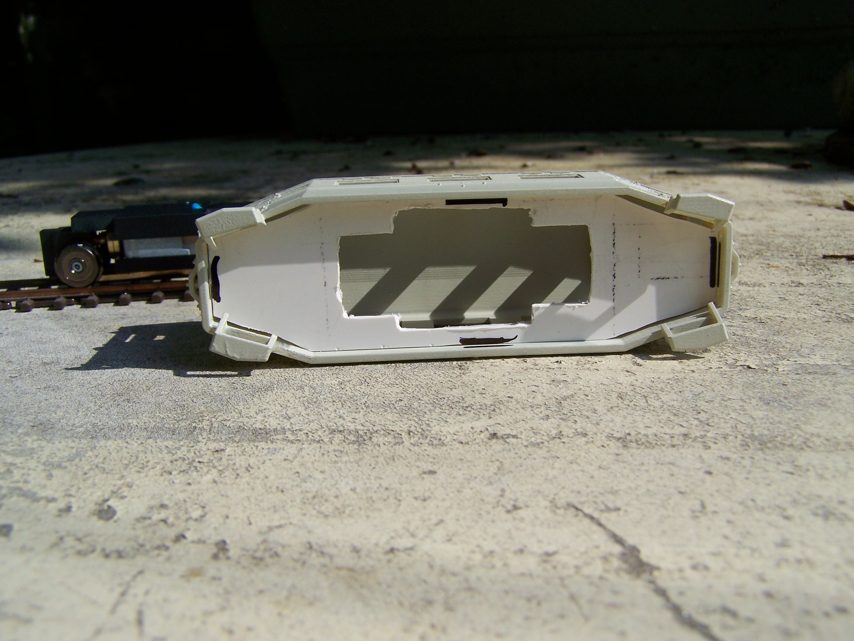

Messagepar Sakula » 25 07 2013 à 11:24
Tyrphon a écrit:Je viens de craquer et de commander cette caisse, en même temps que celle du petit autorail du Harz (en FUD, celle-ci).
Je vais étudier tout ce qu'un Tyrphon peut en faire... Tremblez, âmes sensibles! C7
Pour le locotracteur Berliner, pas top. L'empattement est presque aussi grand que celui d'une 040T, le faux essieu occupant la place d'un essieu. Pour ma part, j'envisage de déplacer un ou deux essieu(x) sur le châssis de la 040T, ce que la longue vis sans fin devrait permettre sans trop de difficulté. Je vais essayer ce charcutage sur un des nombreux châssis Berliner plus ou moins complets qui traînent dans ma boîte à brol.
J'ai utilisé un chasis 'Halling' "K-Antrieb nr. 2001003-A H0m" distance essuie 41,5 mm - H0m 46mm (http://www.selketazlbahn.de/triebfahrzeuge.htm 187 001)
Le sol dans ma modèle est 5 mm en haut du voi. On peut installer des banquettes etc...
Sakula comme toujours :ipb-279 (30°c)
Ensuite les photos :
