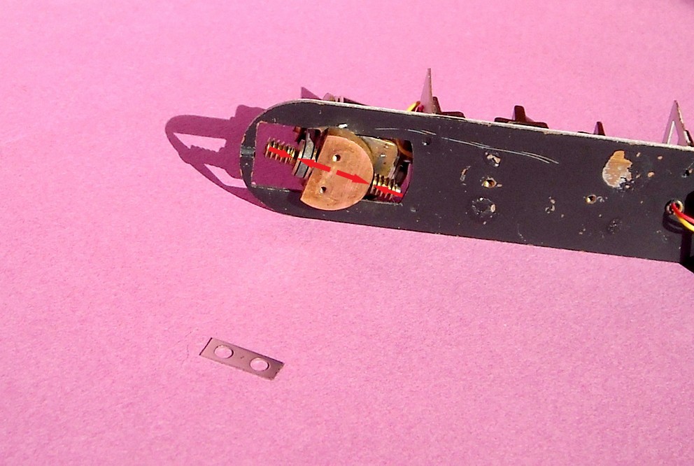

Regarde le jeu axial au niveau des vis comme sur la photo ci-dessous :
Le jeu d'ailleurs entre vis sans fin et poulie semble assez important.

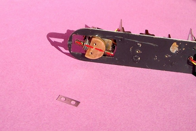

Ce que tu peux faire, en ayant déposé la courroie, c'est de vérifier si l'arbre portant poulie et vis sans fin oscille facilement d'avant en arrière. Si c'est le cas, ton souci pourrait bien venir de là. Fait l'essai ensuite avec courroie remise et moteur en fonctionnement. Si tu vois l'ensemble osciller d'avant en arrière, ton problème est probablement là.
Un exemple de ce qui se passe avec un mauvais calage de la vis lorsque par exemple, elle est montée directement sur l'arbre moteur. Cela dit, on aura le même effet si c'est une poulie qui est monté sur l'arbre et qui entraine ensuite un arbre portant les vis sans fin. Avec ce type de problème, on peut avoir un mouvement saccadé dans un sens ou dans l'autre, voire, "ronger" la roue anormalement, cas illustré ci dessous sur un modèle en 0...
Exemple d'un moteur Mashima, jeu axial excessif. Désolé pour la mauvaise qualité de prise de vue, vidéo ancienne, j'avais filmé le volant d'inertie et non la vis sans fin à l'autre extrémité pour une meilleure visibilité de l'oscillation...
Même moteur mais cette fois avec rondelle de calage en bronze NWSL...

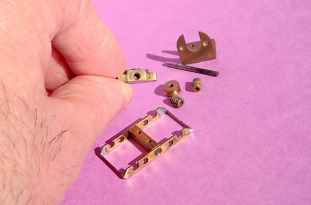

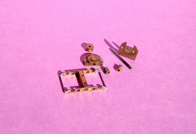

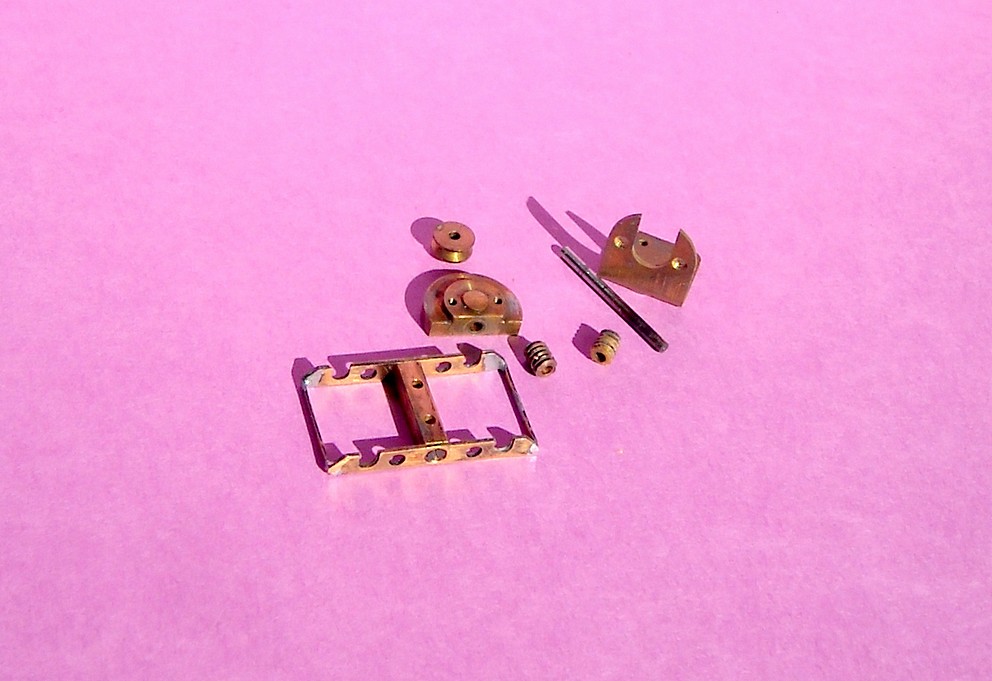

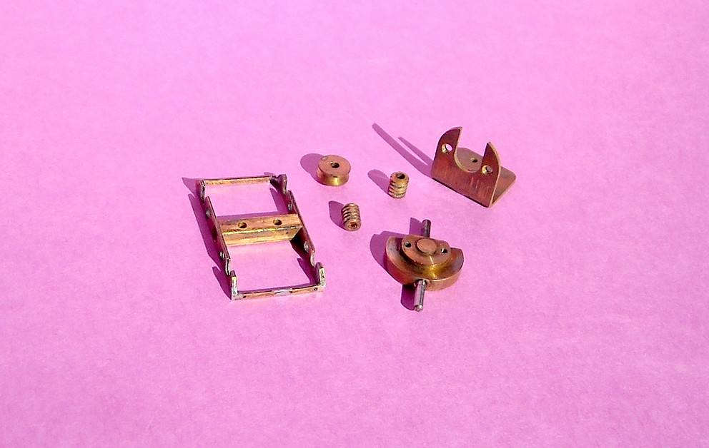

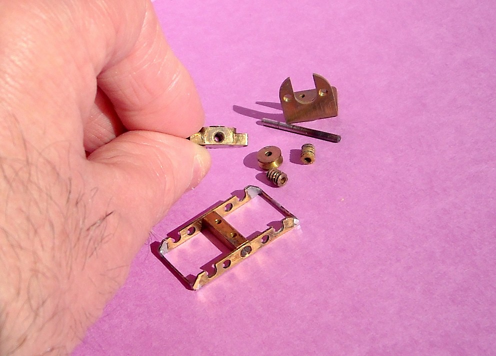

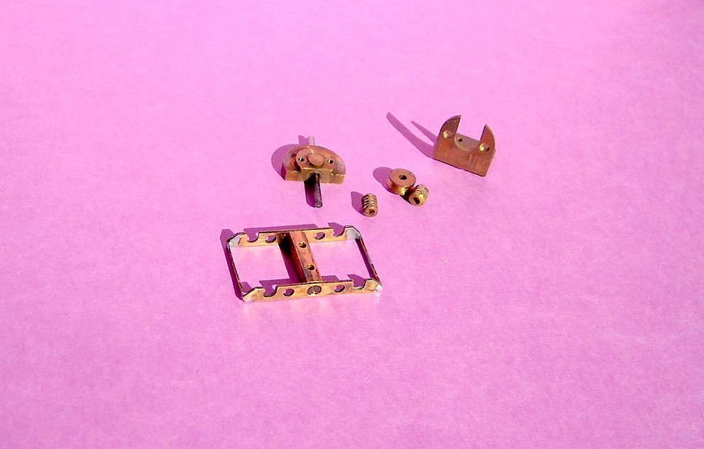

Messagepar Abran » 17 02 2021 à 15:16
Et voila les clichés ..... J'ai du chauffer au rouge pour faire céder la colle .... et ai terminé le travail a l'extracteur car la seconde vis faisait de la résistance. Mais j'ai tout de même flingué la première, tant pis, il y en a d'autres en stock.
Bingo, frank, tu as vu juste. L'espace entre les bagues des orifices et l'axe de transmission est visibles a l'oeil nu surtout sur le dernier cliché du bas .... E2
Aprés fixation de l'ensemble sur un morceau de papier en suivant bien l'axe préaléblement tracé,et marquage des emplacements de l'axe de transmission en fonctions des diverses sollicitations exercées sur celui-ci, il apparait un désaxement atteignant le millimetre en bout d'axe et ceci logiquement sur tous les plans, verticaux ou horizontaux !
Tu as gagné, mais par la même occasion tu signes l'arrêt de mort de mon exemplaire car je ne peux ni rebaguer ni chemiser ..... Tant pis, je me contenterai d'un exemplaire statique ou fonctionnant uniquement en marche arrière aprés remontage en état d'exposition .... :E1
