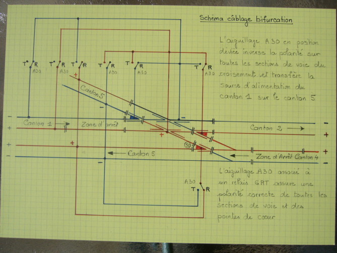

oui, mais c'est beaucoup plus cher.
Sur ce schéma, ce n'est jamais qu'un relais et quelques soudures.

Vu sur forum train
en dcc inversion automatique avec un module pour boucle de retournement

j'ai un croisement associé a deux voie de garage pour celui la en effet je vais faire le système avec le relais et pour mes 3 autre croisement de pleine voie je vais prendre des modules de boucle de retournement je vais acheter tout ça petit a petit car tout mis bout a bout ça commence a faire un vraie budget.

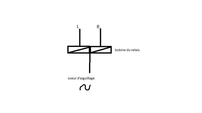

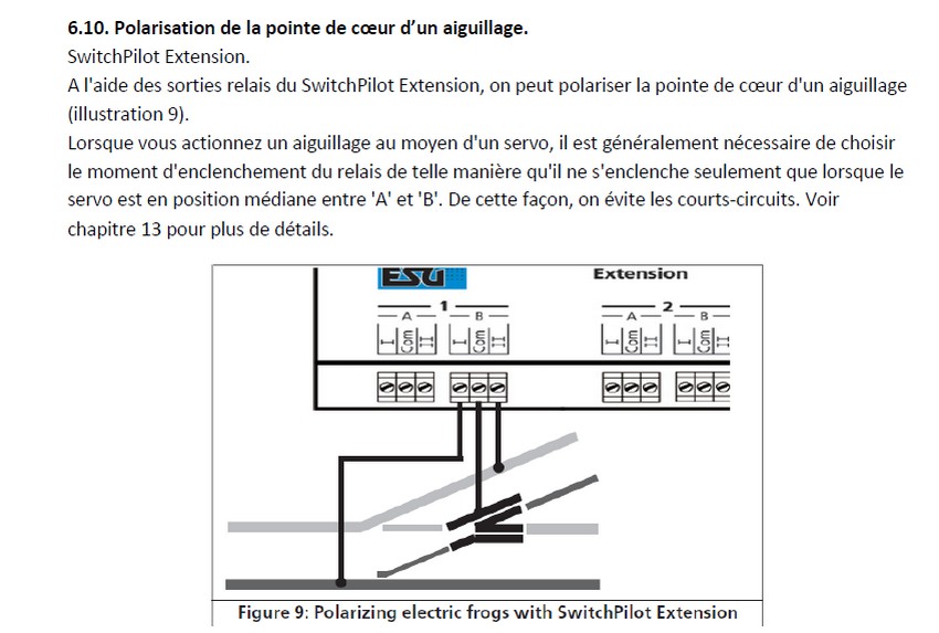

j'ai un problème de compréhension du schéma BISCATRAIN . sur sont dessin il ne représente que les 6 contactes RT du relais mais pour actionné ses contact le relais a une bobine , je la branche comment ????? je vous rajoute le branchement de l'aiguille qui sera associé a un switchpilot extension

je crois que je vient de comprendre en faite le contact prés de l'aiguille c'est les bobine du relais ?? car si j'ai bien tout compris en DCC le courant dans les rail est en alternatif.
