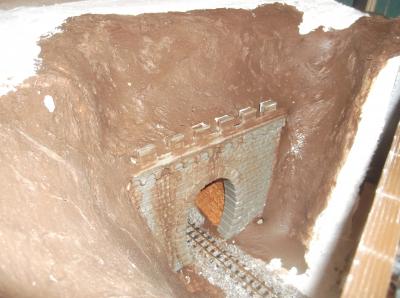

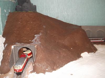

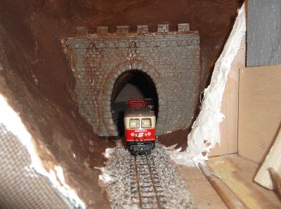

Messagepar catenaire1500v » 01 04 2015 à 12:09
Trois photos vite faites, bon, il faut encore faire des finitions et décorer :rod_siflet

Re: Fournitures et Realisation
Messagepar Abran » 02 04 2015 à 12:05
Merci pour les photos. Le résultat semble valable, mais je vois que tu as ajouté aussi du plâtre par endroit .... Les deux matériaux se marient bien ? Support en grillage plastique tendu ?
Oh oui, un vieux produit qui a fait es preuves un peu comme la pâte a papier (papiers dilués dans de l'eau + colle a bois éventuellement), léger, coût pratiquement nul, solide, tout pour plaire.
Tout comme pour la colle a bois, les anciennes recettes sont parfois les meilleures et les plus économiques pour ne pas dire les plus éprouvées. On n'a guère fait mieux depuis excepté au niveau des flocages et végétations (arbres, herbes, etc ...). Je regrette le Corecol ancienne formule qui conservait une consistance souple, gommeuse.
Abran
Abran
Messages: 4370
Localisation: Marseille
Messagepar catenaire1500v » 02 04 2015 à 12:30
Bonjour Abran, oui par endroit, j'ai ajouté du plâtre ( moustiquaire en plastique (certes moins rigide que la moustiquaire en métal mais qui a l'avantage de ne pas piquer les doigts :mrgreen: ) recouverte de bandes plâtrées puis d'une couche de plâtre de façon a avoir un peu de relief et non un support rectiligne, le mariage des deux produits ne pose pas de problème du moins si l'un des deux est bien sec.
