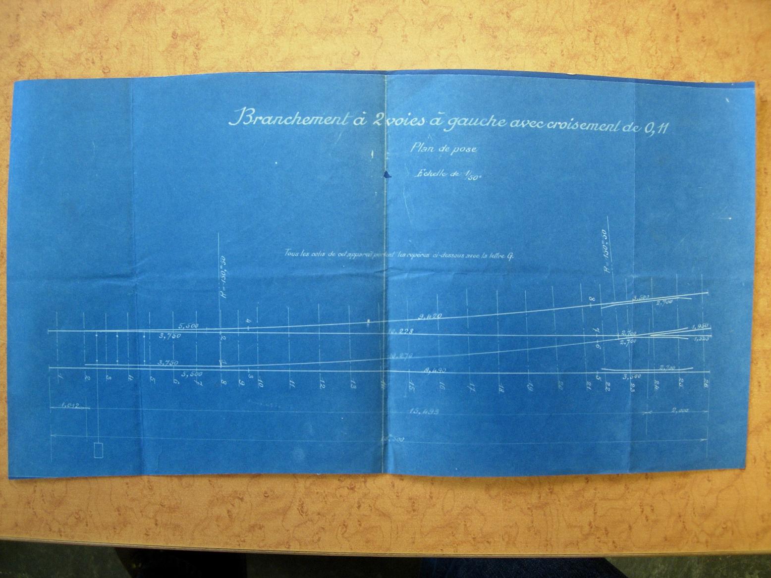

J'ai encore une dernière question concernant le plan de l'aiguillage CFD. Le document indique qu'il est destiné aux réseaux d’intérêt local (Yonne, Saône et Loire, etc...). Est-ce que le plan de pose est identique pour les réseaux d’intérêt général comme le Vivarais?

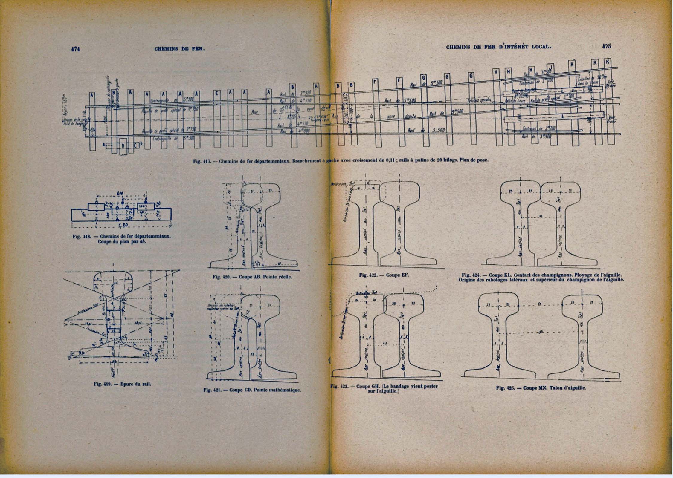

Messagepar pk26 » 29 08 2012 à 21:50
De mon côté, dans ma doc j'ai çà, mais c'est peut-être pareil :rod_siflet

Messagepar Ian » 31 08 2012 à 22:14
Merci PK26 pour ce document qui est légèrement différent du précédent au niveau de la disposition des traverses. S'agit-il du plan de pose utilisé sur le réseau du Vivarais?.

Messagepar pk26 » 01 09 2012 à 11:38
Normalement OUI car transmis par quelqu'un bien branché Vivarais #B6

Messagepar mlm » 01 09 2012 à 11:49
Les deux plans sont très proches.....la seule différence, c'est que sur l'un, figure les traverses et sur l'autre...l'axe des traverses....
