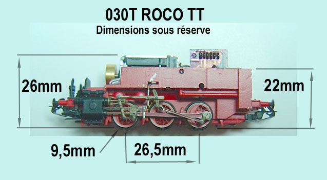

Et enfin, un projet de fiche pour la 030T ROCO TT. Les dimensions sont estiméres par comparaison avec la 040T Tillig et doivent être vérifiées.
030T ROCO TTred.jpg (62.32 Kio) Vu 14806 fois
Je ne connais pas encore le système de transmission, et en particulier si tous les essieux sont entraînés par engrenages ou si les bielles d'accouplement sont réellement fonctionnelles.

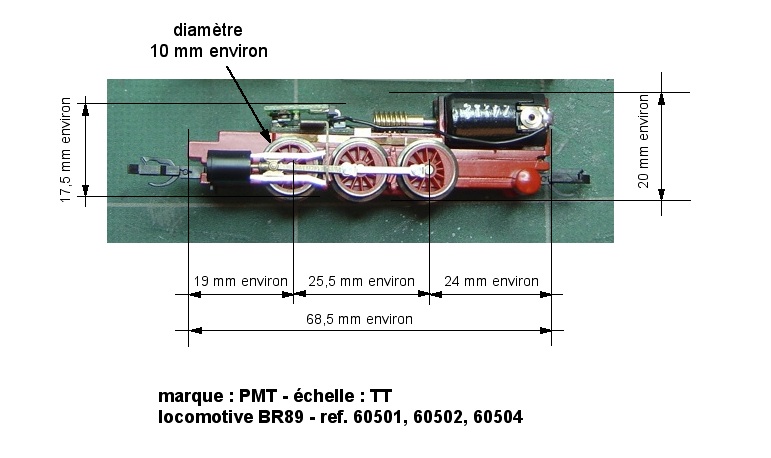

Sur une information de l'ami Yves, j'ai découvert que PMT (fusionné avec Technomodell) proposait des locomotives en TT.
J'ai aussi trouvé ces profils sur un site qui propose des kits de remotorisation:
Je n'ai pas les dimensions exactes (entraxe, diamètre des roues) de ces modèles, mais ils devraient pouvoir servir de base à des machines HOm. Bon, ça n'est pas bon marché (compter 130 et 160 euros - avec la motorisation d'origine, pas le Maxon) et ça n'a pas l'air très disponible, mais quand on aime...
Au pif, et d'après les dimensions estimées de la vraie 030T, l'empattement doit être de l'ordre de 27mm et le diamètre des roues de 10mm. Peut-être une base pour une 030T BA?

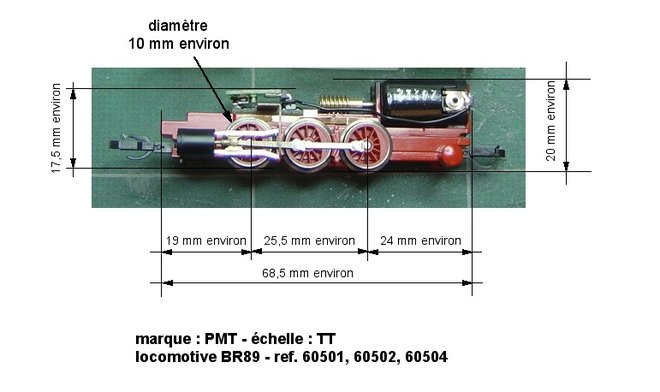

Bonjour ! à la demande de Tyrphon ;) , j'ajoute sur ce fil la photo et les dimensions du châssis de marque PMT (heureusement que j'avais pris une photo avant de le dépiauter !) que j'utilise actuellement pour motoriser un locotracteur type "Doubs" acquis sur Shapeways :
Quel dommage qu'il ne soit pas doté d'une distribution Walschaerts et d'une attaque de bielle motrice sur le troisième essieu ! ses dimensions (roues de 90 cm et empattement total de 220 cm environ, rapportés en "vraie grandeur") en auraient fait le candidat idéal pour une petite 030T "bien de chez nous" en H0m... :!:
Modifié le 21/9 : complément de cotes ! :^)

Messagepar Tyrphon » 23 09 2013 à 00:26
Merci Jean-Michel.
J'avoue que ce châssis me tente pour remotoriser ma grosse Corpet Gecomodel. D'accord, l'empattement est un petit chouia trop grand, mais moins que celui de la 030T Tillig, sans parler des roues trop petites de cette dernière.
Rallonger la bielle motrice pour lui faire attaquer le 3e essieu ne me semble pas trop difficile. Pour la distibution, c'est plus difficile. Peut-être en affinant des bielles Berliner, ou en demandant l'aide d'un as de la gravure chimique.

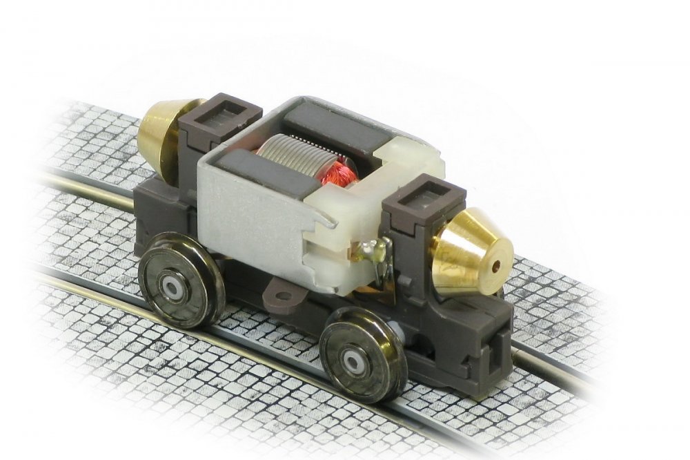

Comme on parle souvent dans le forum des châssis et bogies Halling, je vais parler de deux produits phares utilisables en HOe.
- Le "Vario", à 4 empattements possibles, entre 23 et 30,4mm, roues de 9mm, existant entre autres en HOm, et avec ou sans traverse pivotante:

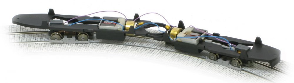

Le double châssis de tram à bogies, empattement des bogies 21mm, roues de 7,8mm, écartement HO, facilement transformable en HOm:
http://www.halling.at/en/Accessories/Ch ... referid=73
Ce dernier a été très employé, par moitié ou en entier, pour motoriser des caisses d'A80D Mougel ou d'autorails Apocopa.

gilles a écrit:Même pour la motorisation des caisses apocope, le seul réflexe c'est le châssis tramway double halling !! Il est très bien mais s'il était acceptable dimensionnellement parlant pour les OC1, sous un Yunan, un ABH ou un Socofer ou un X1200 c'est de la crotte !! Comme si les vario Halling ou toute la gamme hollywood foundry n'existait pas !!
Bref il y a tout de même un certain manque d'imagination (à mon avis plus que de compétences ou de talent, car ça ce n'est pas ce qui manque) dans notre milieu. Et par honnêteté intellectuelle je m'inclus bien évidemment dans ces constatations !!
Victor le chat a écrit:...je pense que le châssis double de tram Halling est assez bien pour motoriser un socofer ou un x1200 (x300 provençal) ou même x5000 corse. #B5 après il doit y avoir du charcutage, c'est sur, voir supprimer un moteur. On s'éloigne du sujet donc je n'irai pas plus loin, mais c'est la solution que j'avais retenu pour motoriser un SY Apocopa, je créerai un fil en tant voulu #B6
Le chat, qui n'a rien voulu faire de mal ... :C6
gilles a écrit:On peut tout motoriser avec le châssis de tramway Halling c'est une évidence mais ça n'en fait pas nécessairement un bon choix pour autant.
Je n'ai sous les yeux que les côtes du X5000 mais c'est très comparable au 1200 et bien le châssis double est un très mauvais candidat à la motorisation, ne t'en déplaise Victor !!
