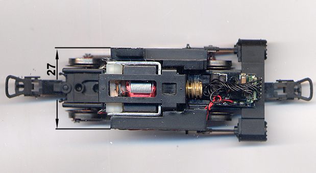

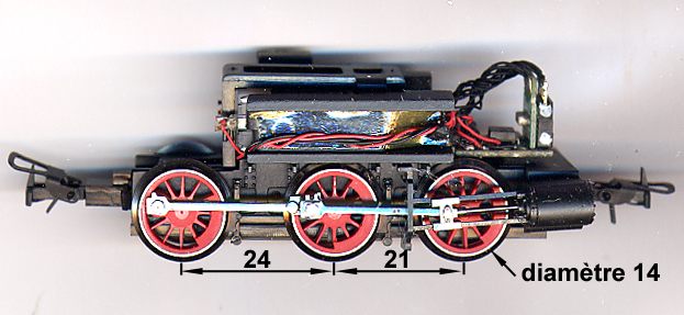

030T Jouef-Hornby:
L'essieu moteur est à l'avant. L'encombrement en largeur du berceau massif du moteur peut limiter l'utilisation de ce châssis.

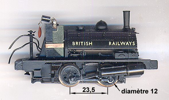

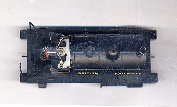

020T "Pug" Hornby british:
Toute la structure est en plastique. Le moteur (placé verticalement dans la cabine) est solidaire non du châssis, mais de l'ensemble indémontable tablier-chaudiére-saddle-tank. Il n'y a aucun mécanisme dans la chaudière, juste un lest. On peut enlever la plus grande partie de cette chaudière et les parties du tablier non nécessaires à la tenue mécanique du moteur, mais il faut y aller à la scie et au cutter.
Notons que, pour démonter le châssis dans le vain espoir d'enlever la chaudière, j'ai dû couper les fils d'alimentation du moteur qui traversent le tablier.

Tyrphon a écrit:Et voici ma contribution:
030T Jouef-Hornby:
Tiens tiens, cela me donne quelques envies pour essayer quelquechose "dans le style" d'une Piguet 030T, ramenée en Oe.
(on vient de m'offrir le "dernier Tramway à vapeur de France" de C.Wagner, passionnant...)
Bien sûr, la distri n'est pas "tout à fait" la même, l'entraxe un poil + petit sur la Jouef,....voilà pourqoui je ne prétendrais pas "faire" la Piguet (de toutes façons, en la faisant en Oe....)
Bref, il faudrait quand même des roues + grosses. En dehors de charcutages de tablier et autres adaptations, les roues paraissent elles facilement démontables ? Type d'axe ???
Un avis ???
Merci

Messagepar Tyrphon » 07 01 2012 à 14:30
Je viens de jeter un œil au châssis. Il n'est pas possible de mettre de plus grandes roues, elles viendraient buter contre le moteur.
