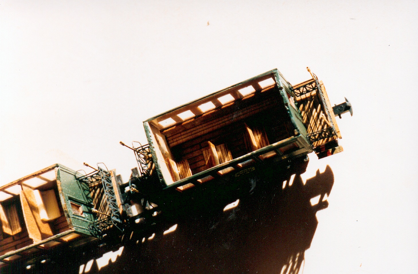

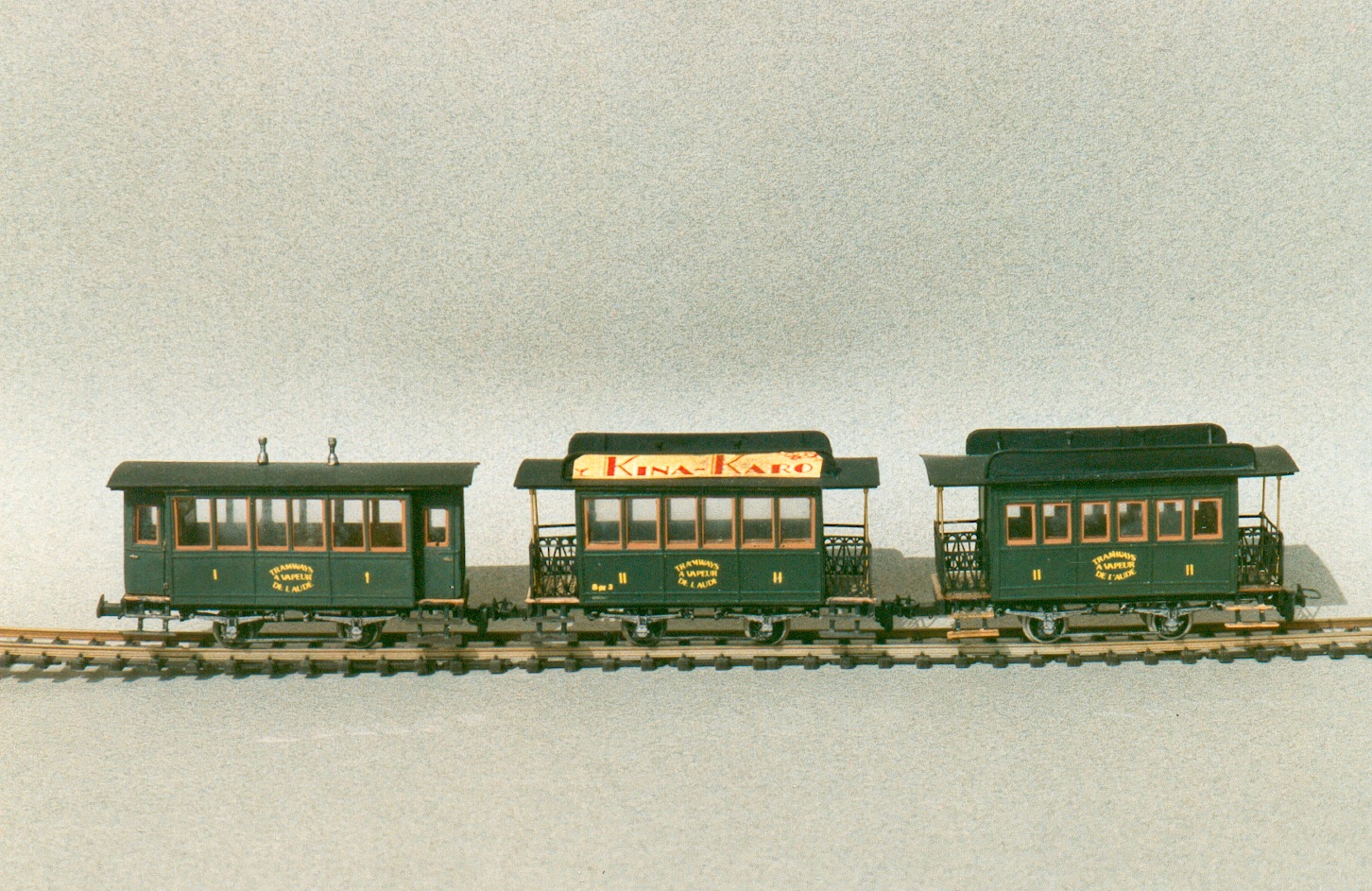

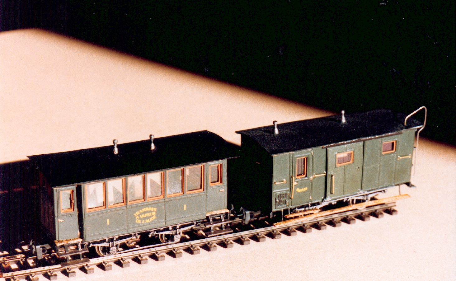

Messagepar spelette » 23 08 2014 à 09:33
voici les phots des voitures et fourgon que j'ai réalisé en résine

Messagepar spelette » 23 08 2014 à 11:16
pour parler des tramways de l'aude
pour les voitures je me suis servis des plans qui sont publiés dans la revue de le FACS N°171
ensuite avec les CPA dont je dispose je me suis aperçu qu'il y avait différents modèles
avec plateforme ouverte
plateforme fermée
grande fenêtre
petite fenêtre
voiture de première
voiture de deuxième
voiture mixte 1/2
j'ai donc réalisé un moule avec un flanc grandes fenêtres un flanc petites fenêtres une plateforme fermée ainsi quand je coule deux fois j'ai deux caisses complètes avec la possibilité de fermer une voiture
pour le fourgon il faut faire toutes les faces car il est totalement asymétrique il y a peu de CPA qui montrent le fourgon
les portes sont fonctionnelles
