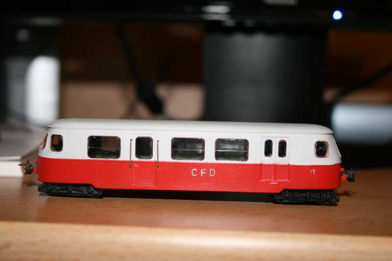

Tu aurais une photo de la caisse montée sur le chassis Bernard? Juste pour me faire une idée de la hauteur finale :maitre: Ensuite, jouer sur l'entraxe est une solution pour rentrer ces bogies là où il devraient être, j'y avais pensé aussi et 1 ou 2 milimêtre de chaque cté ne devrait pas trop se voir. Tu peux aussi limer un peu les angles pour faire un arrondi, c'est là que c'est critique #B5

Oui, oui, les bogies sont livrés avec et montés. J'ai reculé l'axe des bogies de 2 ou 3 mm en arrière et c'est nettement mieux. Je viens de faire un montage "à vide", il est encore un petit peu haut sur pattes à mon goût, je pense que je vais raboter un peu les entretoises en haut, car il est un petit peu plus haut que le "motorisé" et ça craint un peu esthétiquement ....j'essaierai de vous faire une photo pour me dire ce que vous en pensez.

Bon, voilà deux photos vite faites, une de la caisse montée, et l'autre face à face avec le motorisé. Qu'en pensez-vous?

Tiens, déjà une Mougel pour comparer #B5

c'est pas un poil haut sur patte ??? :D3

Je suis assez circonsepct :oups2: :oups2: :oups2: sur la R210 à toiture rehaussée de Bernard, dans laquelle je ne reconnais pas l'allure générale (en dehors de toutes considérations de respect de l'échelle) à laquelle celles du CFV m'avaient habitué autrefois: :F9 J'ai plutôt l'impression de retrouver l'aspect "massé" des caisses en Nm de l'AFAN, que je n'ai jamais trop aimé...
Il est vrai que l'angle de prise de vue et, peut-être, la focale ont exagéré cet aspect ?

Le doute m'a pris....et j'ai mesuré sur un plan de la remorque avec lequel j'ai travaillé. Ramené à l'échelle cela fait ferait une hauteur de 3,5 mm . La mienne fait 4 mm .....je ne veux pas faire l' :edm: mais je ne suis pas trop loin de la vérité.....et de toute façon plus près que de ce toit affreusement plat des caisses Interfer, il me semble....mais les photos, et surtout la dernière prise en contre-plongée, ont tendance à augmenter cet effet... #B5

Oui, la vue en contre-plongée et sans doute l'objectif de l'appareil, car pour le coup la caisse paraît quasiment "bananée"... il faudra nous refaire une photo en situation, en "plongée" et sur un module par exemple ! #B5
