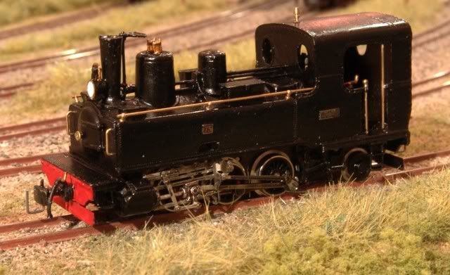

Messagepar Beyer-Garrat » 21 04 2009 à 19:17
Caisse Gecomodel sur chassis 030 Lilliput Hoe
Messages: 24328
Re: 030 Corpet transposée en HOe Conseils ?
Messagepar bernardhenri » 21 04 2009 à 19:34
Pour le modèles Gecomodel, j'ai utilisé les châssis Graham Farish des Class 08 Diesel en N.
Le Hasard a fait que les entraxes étaient pil-poil les mêmes que ceux du bloc moteur initial... :ipb-251

Beyer-Garrat a écrit:Caisse Gecomodel sur chassis 030 Lilliput Hoe
[ http://img99.imageshack.us/img99/3442/dscn0154d.jpg ]
Oufti ! L'embiellage ! D9
:rod_mdr2
Messagepar Beyer-Garrat » 22 04 2009 à 11:04
C'est du Lilliput Zebu l"embiellage n'est pas un modele de finesse surtout sur les 030 qui datent déjà de + de 15 ans #B6
