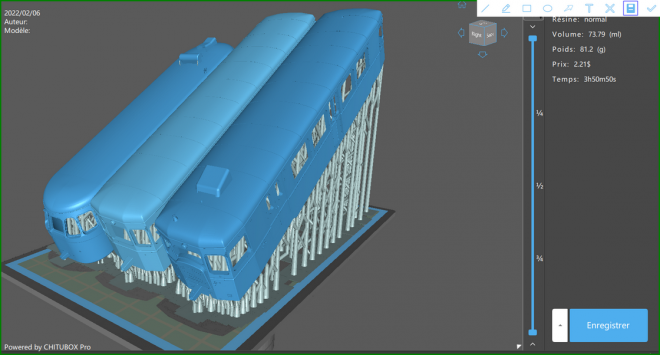

JJB a écrit:Bonsoir Pascal, est tu bien sure que les caisses étaient bien prises en compte dans to "Slicing" ? J'ai eu un problème similaire avec un fichier de Franck... Voir ci-dessous, j'ais la flemme de recopier... #B5
http://forums.gemme.org/index.php/topic ... l#msg36431
Par contre Alain ne semble pas avoir eu ce type de problème??? H4
J-J
Oui JJB :F5 , j'ai du passer à travers les gouttes, j'ai utilisé Chitubox pro qui est livré avec la machine.
Alain.

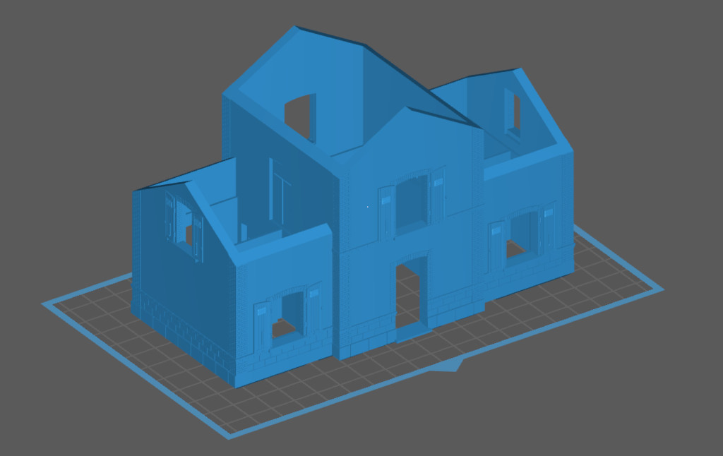

J'ai également rencontré ce type de de problème avec des fichiers téléchargés (mais aussi avec mes propres designs). Cela arrive lorsque le fichier STL comporte des "trous" : des triangles absents.
Les zones concernée apparaissent en noir dans le slicer.

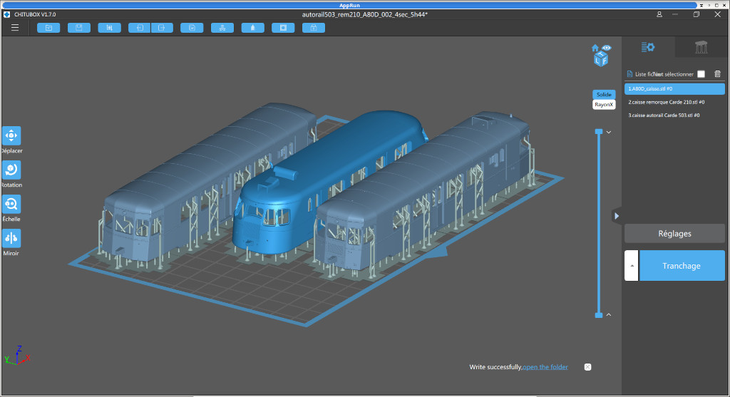

Pour les fichiers testés par Storm, il ne semble pas y avoir de soucis : je me suis amusé à mettre les mêmes pièces sur le plateau de la Saturn :
Non... pas d'inclinaison, les surfaces verticales sortent généralement assez bien.
Je tâcherai d'imprimer ça un de ces quatre.
Réglé en 4 sec. d'exposition ; couches de 0,01, ça devrait donner 5h44min d'impression.

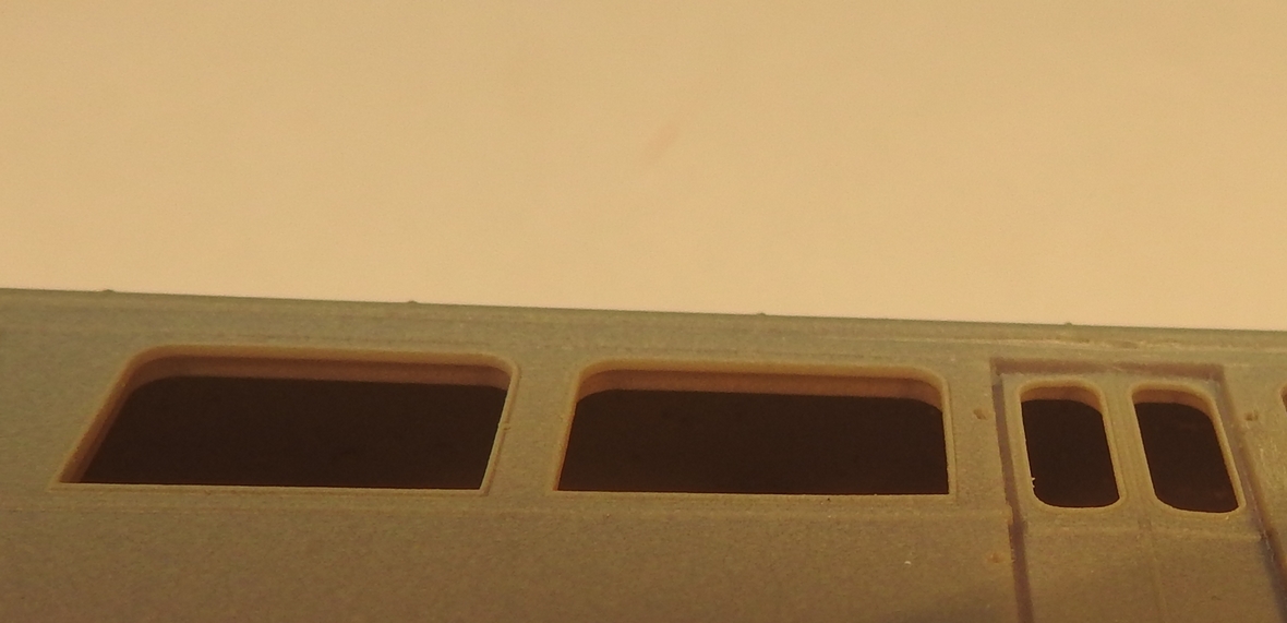

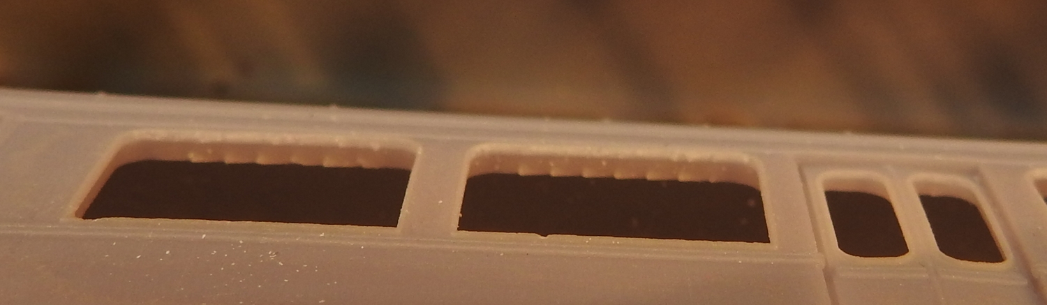

J' incline un peu les modèles pour éviter les petites différences de niveau qui apparaissent sur les toits.
Alain a écrit:
Storm a écrit:Joueur? C7
Quitte à y passer 20 heures, autant en faire plusieurs :?
Après moults essais, j'ai supprimé tout les supports extérieurs, avant et latéraux. Ils n'influent pas sur sur la géométrie de l'ensemble, par contre on évite les petits picots qui restent sur le modèle, facile à enlever, vous me direz, oui, mais pas à l'intérieur des fenêtres; ce qui gène considérablement par la suite le montage des vitrages.
Deux photos pour illustrer le propos.
Avec supports.
Sans supports.
Alain.

Les photos d'Alain illustrent bien le problème des supports placés automatiquement par le slicer : il les place le plus souvent sur les arrêtes ou le angles vifs (!).
De fait, j'ai très vite renoncé au placement automatique, et je préfère mettre les supports "à la main".
C'est long, mais plus précis et finalement moins long que de devoir tout retoucher ensuite.
Sur l'exemple qui nous intéresse, si le modèle n'était pas à l'horizontale, je n'aurais pas non plus mis de support aux fenêtres, mais comme on peut jouer sur le diamètre et la profondeur de contact des supports, les réduire à 0,1mm pourrait suffire.
