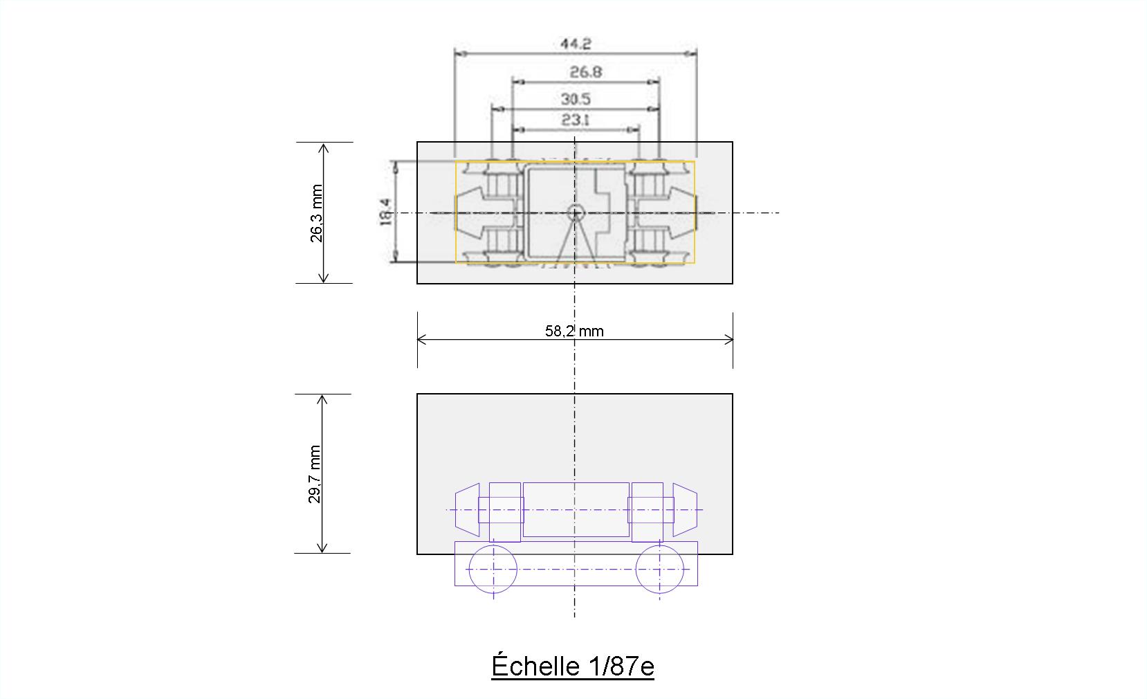

Si les parois de la caisse ne sont pas trop épaisses, ça devrait le faire grave.
Juste un châssis à réaliser mais j'ai fait pire :
Et en charcutant 2 caisses, p'tête que :F9 ...

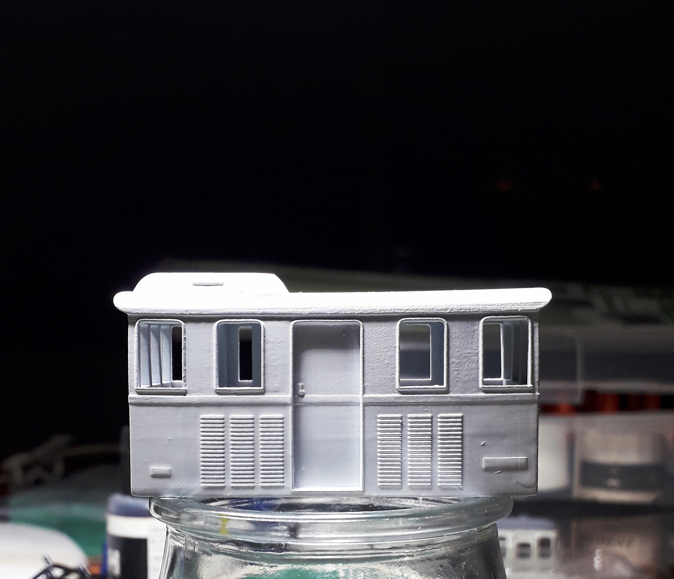

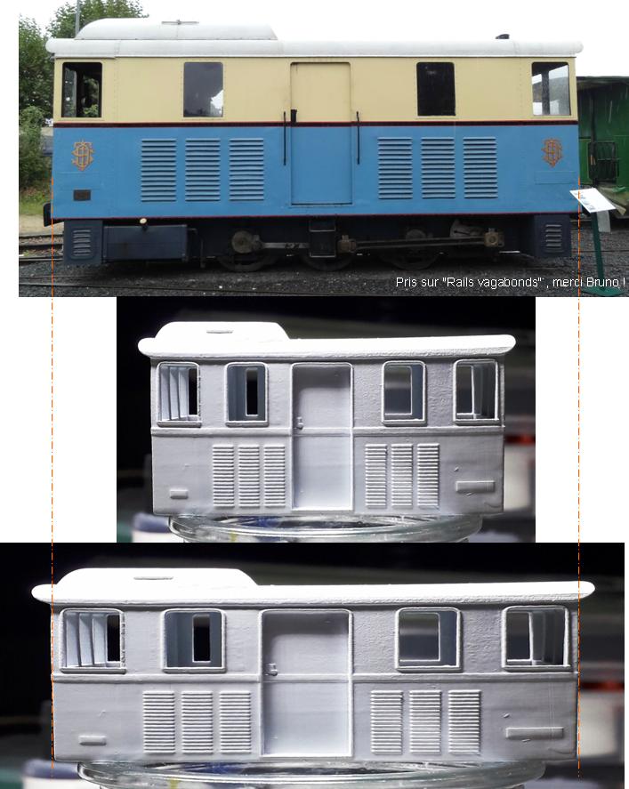

Dis, B-G, tu veux pas nous faire une belle photo bien de profil et pas (trop) déformée, steuplé ?
Messages: 14856
Re: Locotracteur Bissonneau et Glotz Hoe
Messagepar Beyer-Garrat » 25 04 2021 à 08:06

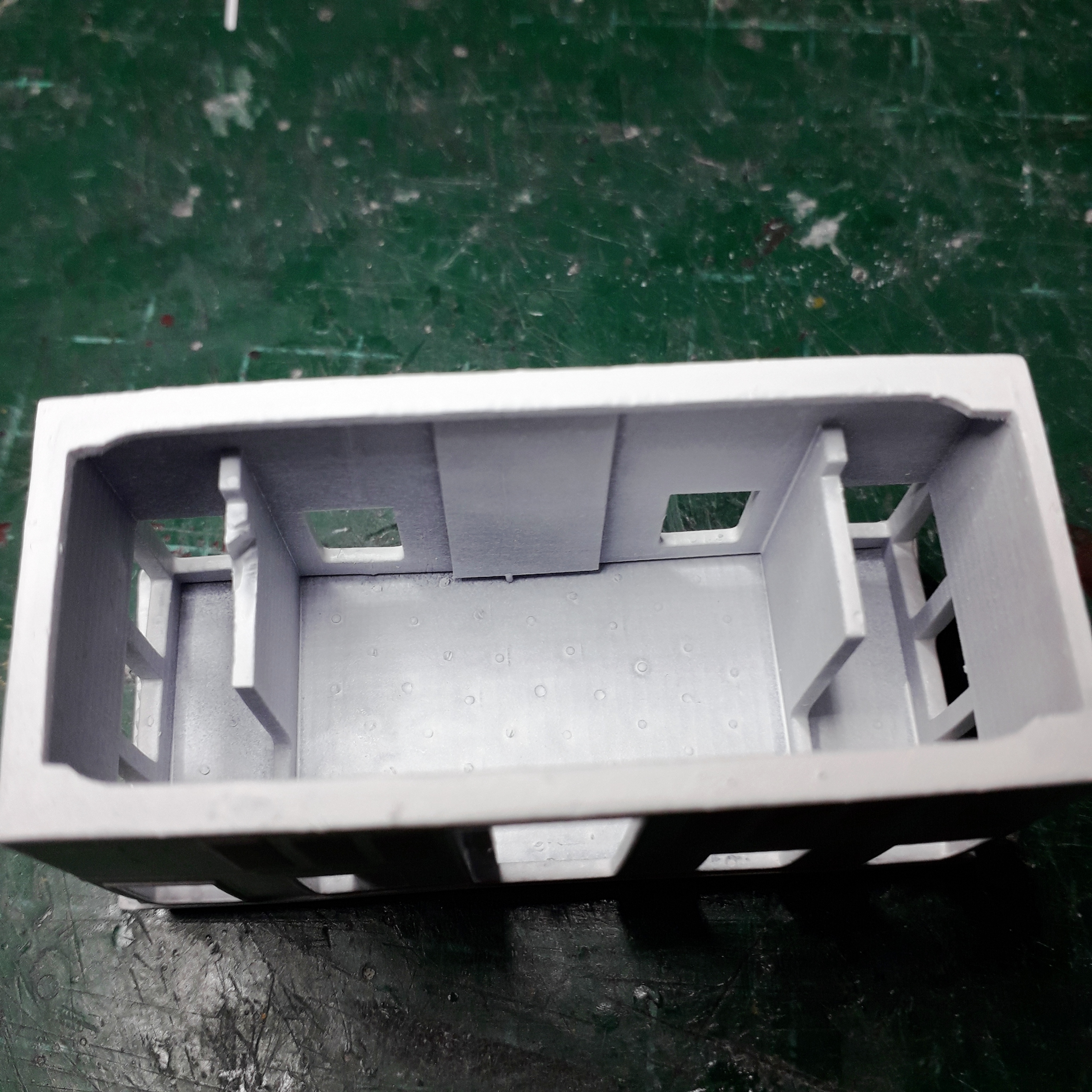

Vue de la caisse par dessous les cloisons de cabines ne descendant pas très bas tu ne devrais par être ennuyé de ce coté là .Les parois font 1mm .La partie
inférieure est un rebord facilement éliminable si besoin .
Une vue de coté faite au tel j'ai eu la flemme de sortir le studio :H2 qui sera je l'espére exploitable
La macro + la lumière zénithale mettent en évidence qu'il y a encore un peu de travail pour éliminer les supports d'impression invisibles a l'œil nu :B3

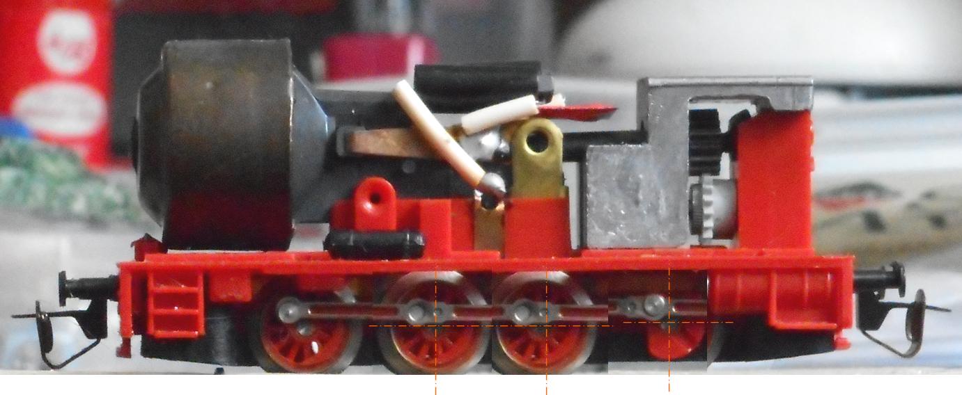

Mes autres idées.

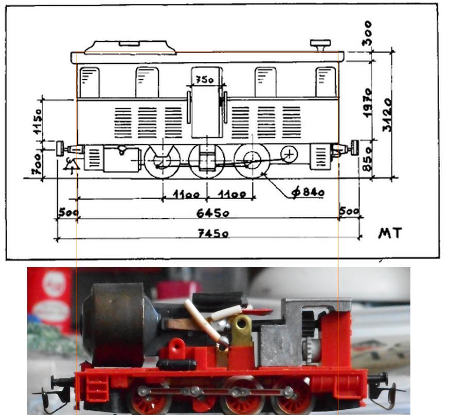

Ah oui mais non, ça va pas le faire concernant un charcutage de la caisse.
En fait, elle est compressée en longueur, donc faudrait faire des tranches en pagaille :

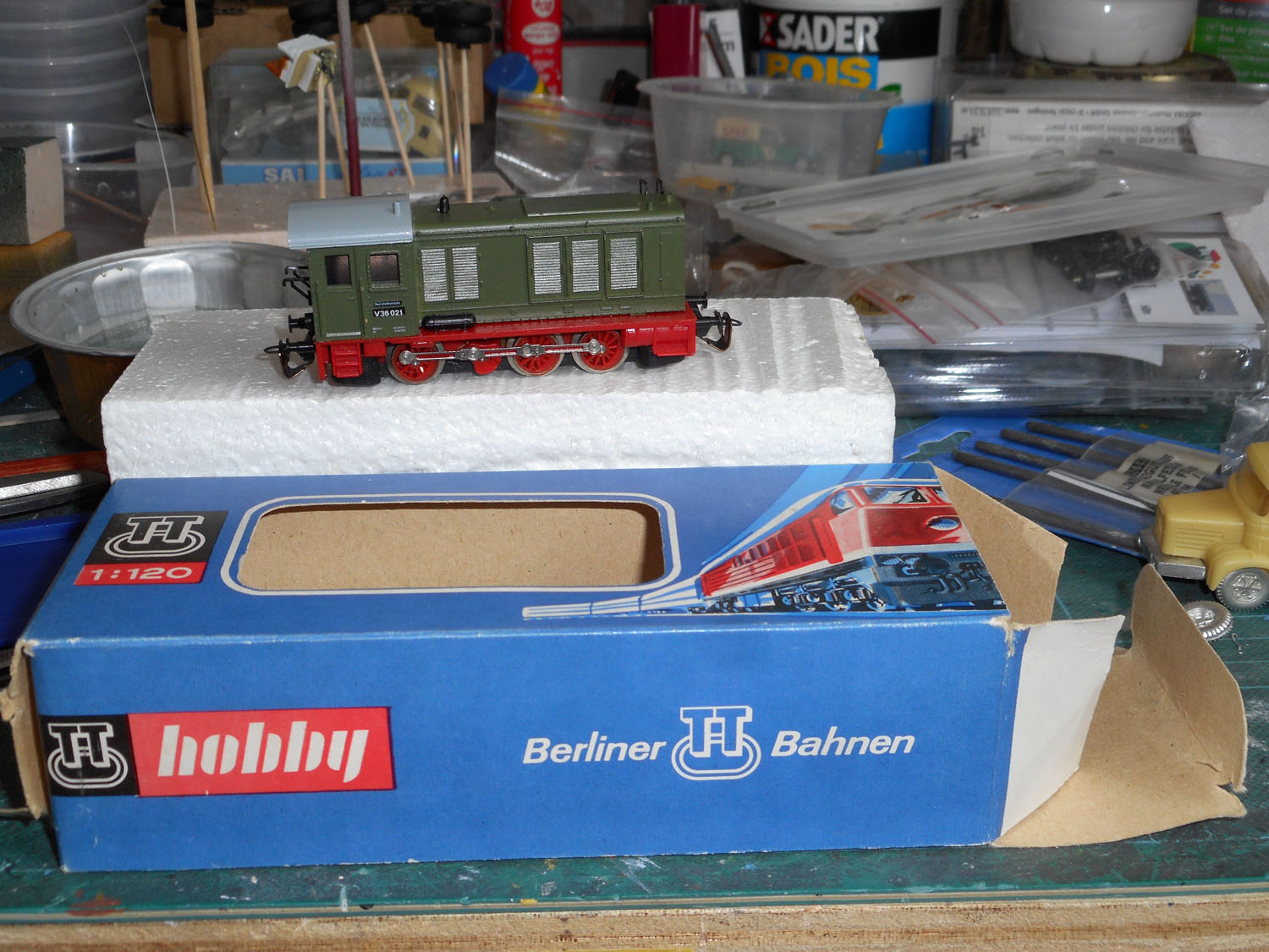

Une autre idée qui me trotte dans la tête depuis bien des (10zaines d') années, c'est l'utilisation d'un vieux châssis BTTB en réserve, acheté chez Clarel :
Ça ferait illusion dans un premier temps, puis on se rend compte que le châssis n'est pas extérieur (ça, encore, c'est pas trop difficile à modifier), et que le faux-essieu n'est pas à la bonne place :
Oui, moi aussi j'ai pensé à une solution tyrphonesque :rod_siflet
Mais ça passe pas, et dès que je touche à de la mécanique c'est irrémédiablement foutu H4 !
... et comme en plus je n'en ai aucune envie, ben tant pis.
J'expose quand même, dès fois que ça donnerait des idée à... d'autres (salut, Marcel #B5 !)

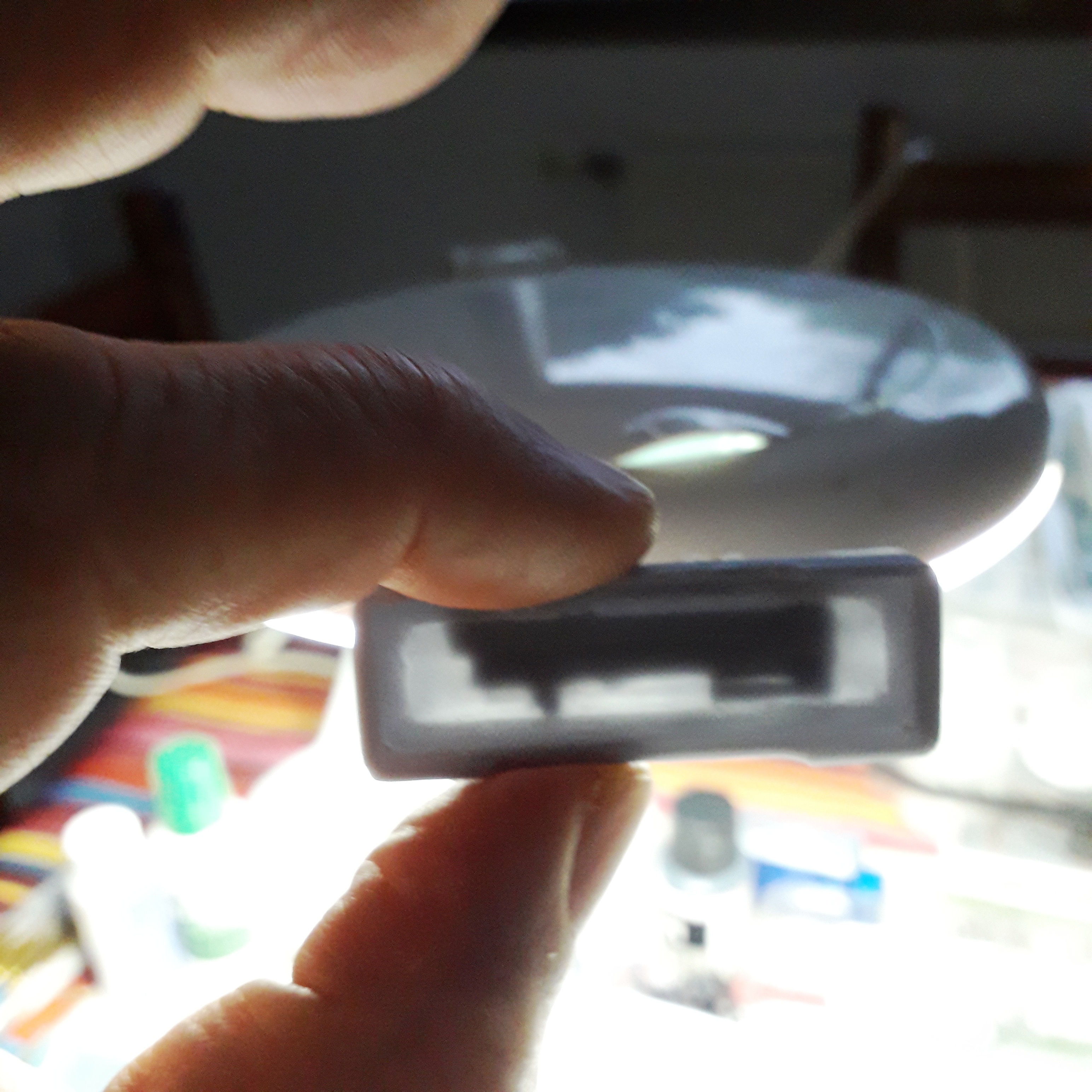

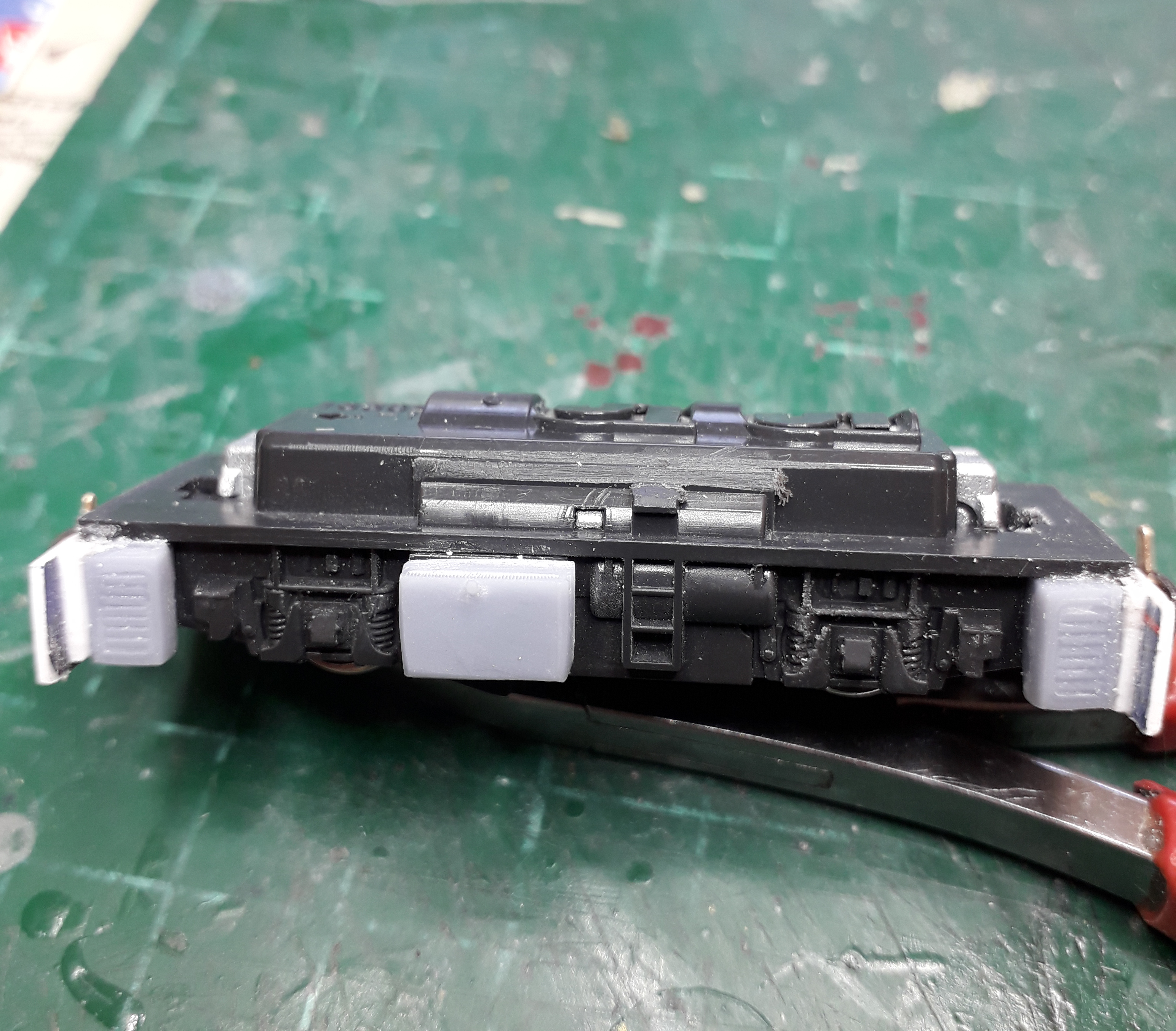

Comme le suggérerait JJB j'ai mis en pièces le châssis en résine pour ne récupérer que les éléments en relief que j'ai recoller sur le châssis KATO gagnant au passage 2/3 mm en hauteur
Afin de récupérer le moteur résine je l'ai évider pour pouvoir se placer sur le moteur Kato c'est juste mais on a juste la place comme le montre cette photo en transparence.
Un peu de cyano a permis de durcir la mince couche de résine pour éviter tout incident.

Beyer-Garrat a écrit:Afin de récupérer le moteur résine je l'ai évidé pour pouvoir se placer sur le moteur Kato c'est juste mais on a juste la place comme le montre cette photo en transparence.

On ne pense pas assez à la cyano pour rigidifier des parties très minces #B6 .
Ça marche très bien aussi pour le Bristol ou même le papier, 90 g tout de même.
Tu as gravé tes louvres directement dans le plastique, ou ce sont des pièces de récup ?

Messagepar Beyer-Garrat » 25 04 2021 à 20:27
Ce sont les pièces de récup du châssis que j'ai explosé a la pince coupante et limé pour s'adapter au Kato :maitre:

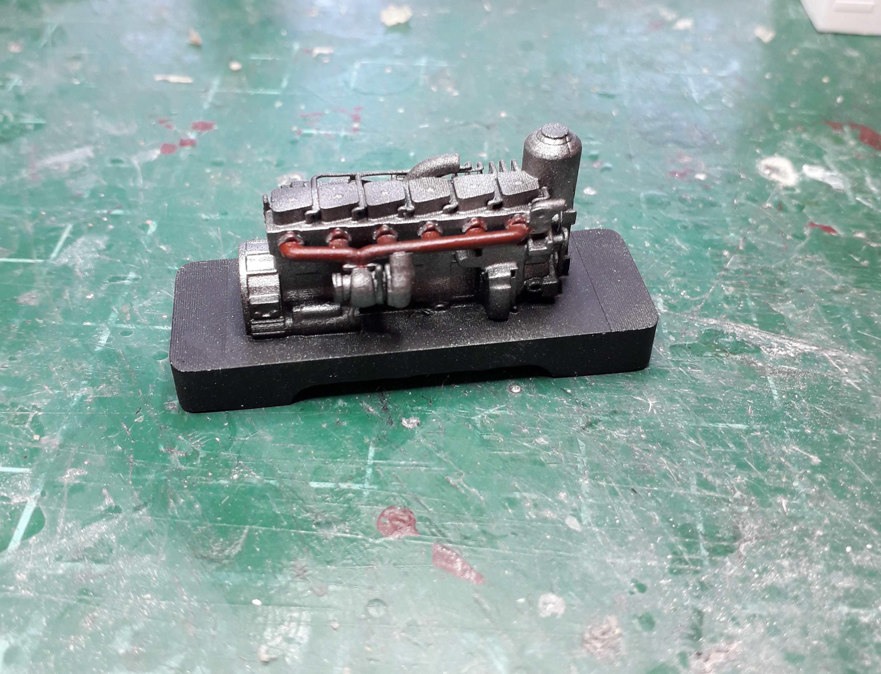

Messagepar Beyer-Garrat » 26 04 2021 à 08:40
Le moteur a reçu sa peinture toujours a l'aéro :
Le turbo est bien visible je ne sais pas ou l'auteur a récupérer le fichier moteur ou si c'est une création perso mais il est très détaillé.
Je me suis laissé dire par les anciens que l'on arrivait a figer les rillettes chaudes au démarrage :rod_mdr2 :rod_mdr2
