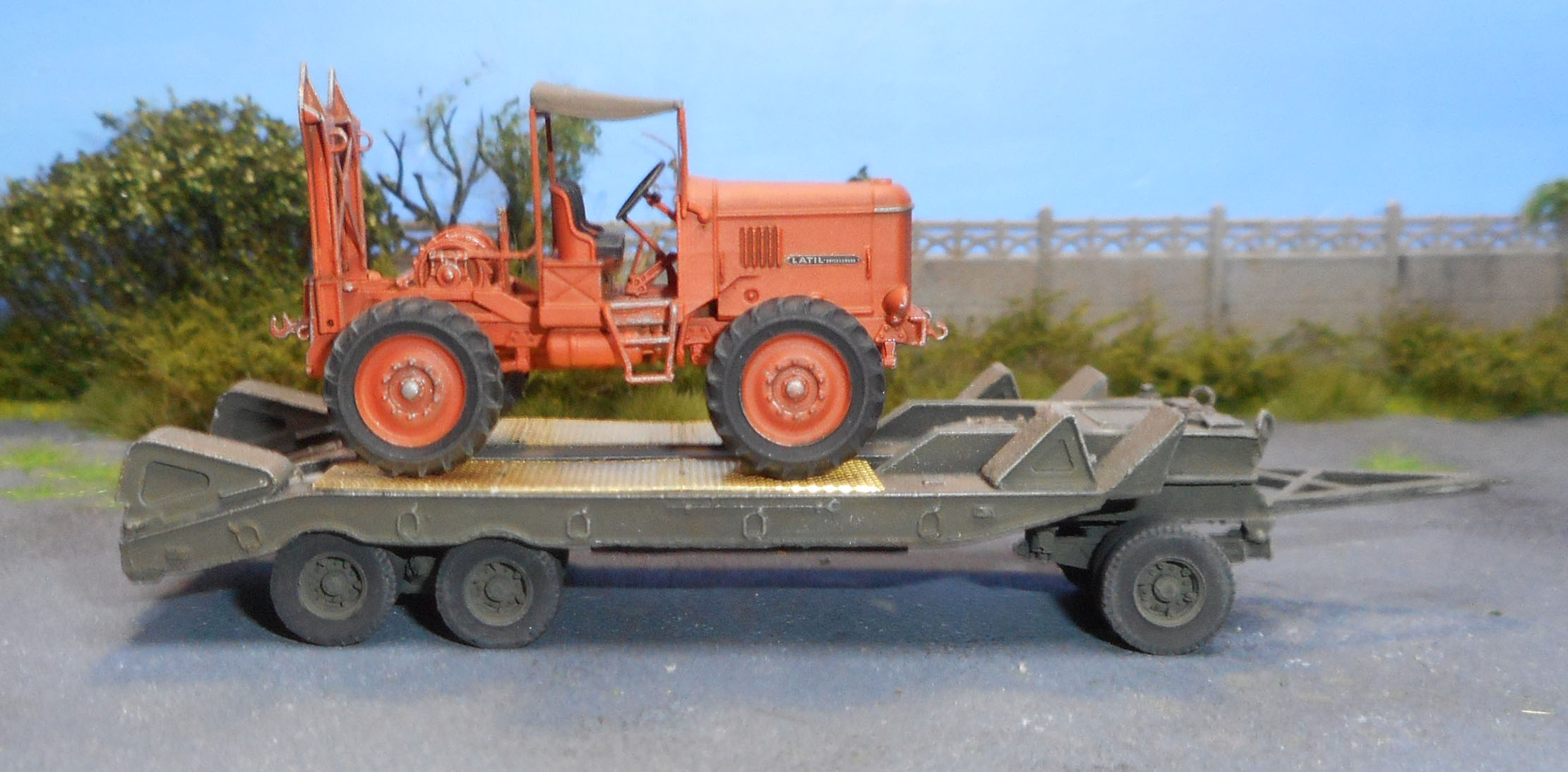

Il est arrivé hier à la gare CFD de Surgères, je suis allé le chercher tout de suite sur la remorque qui va bien, mais en cours d'amélioration (j'en reparlerai, de celle-là. On a évoqué le sujet là : viewtopic.php?f=11&t=11718&hilit=r%C3%A9sine+molle&start=1335#p469628) :
Photographié au soleil du dépôt cet aprèm #B2 .
Et le Diamond T 981 à monter :ipb-251 , avec la même remorque associée. Pas grave.
Achetés par hasard chez Narwag, car ça n'est pas ce que je cherchais au départ et j'avais abandonné tout espoir.

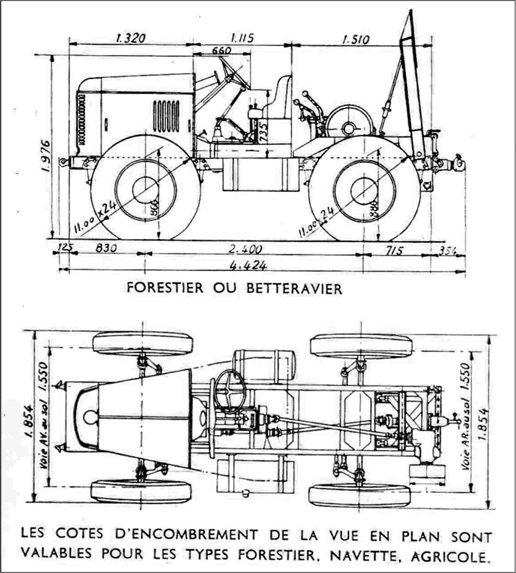

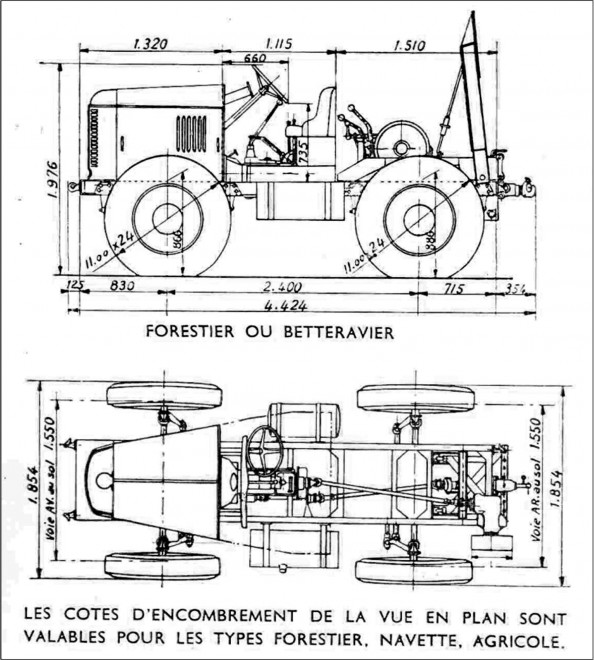

Passons à l'analyse de la bête.
J'ai extrait de l'une des docs passées précédemment les deux plans ci-dessous :
En haut, le forestier avec son treuil et sa bêche.
En dessous, le betteravier avec sa poulie latérale (les deux châssis sont les mêmes).
Vérification des dimensions :
Longueur totale 4424 mm, soit 50,9 mm en H0. On a 51,9 mm
Ø extérieur pneus 1100 mm, soit 12,6 mm en H0. On a 13 mm
Hauteur au volant 1976 mm, soit 22,7 mm en H0. On a 22,6 mm environ (pas facile à mesurer !)
Empattement 2400 mm, soit 27,6 mm en H0. On a 27,5 mm environ (dito)
Largeur aux axes de roues 1854 mm, soit 21,3 mm en H0. On a 21,8 mm
Donc, un sans faute E2 !

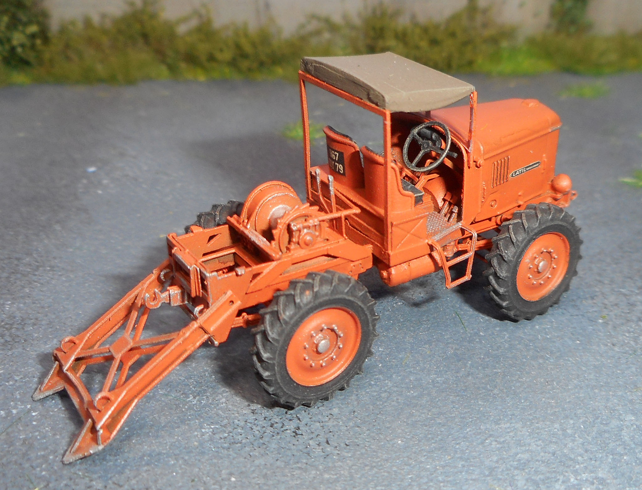

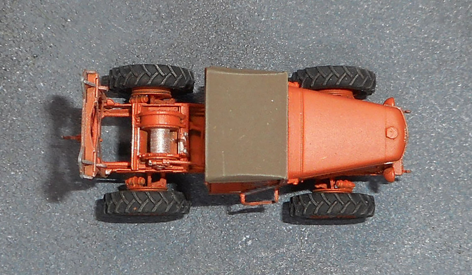

Messagepar Patrick ze rabbit Deludin » 22 11 2022 à 20:14

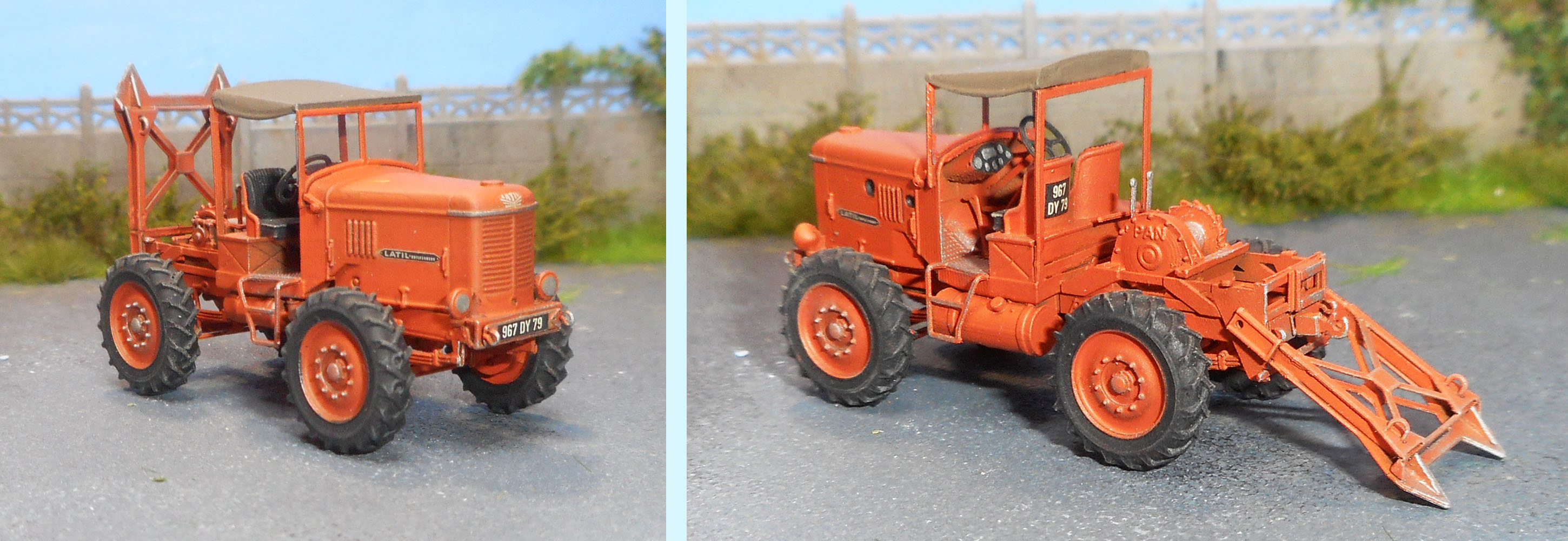

Vous en aurez conclu, à voir les dimensions, que l'engin n'est pas très volumineux.
Et pourtant, quelle puissance en réalité !
Cela explique que certains sont encore en activité près de... 70 ans après leur sortie d'usine D9 .

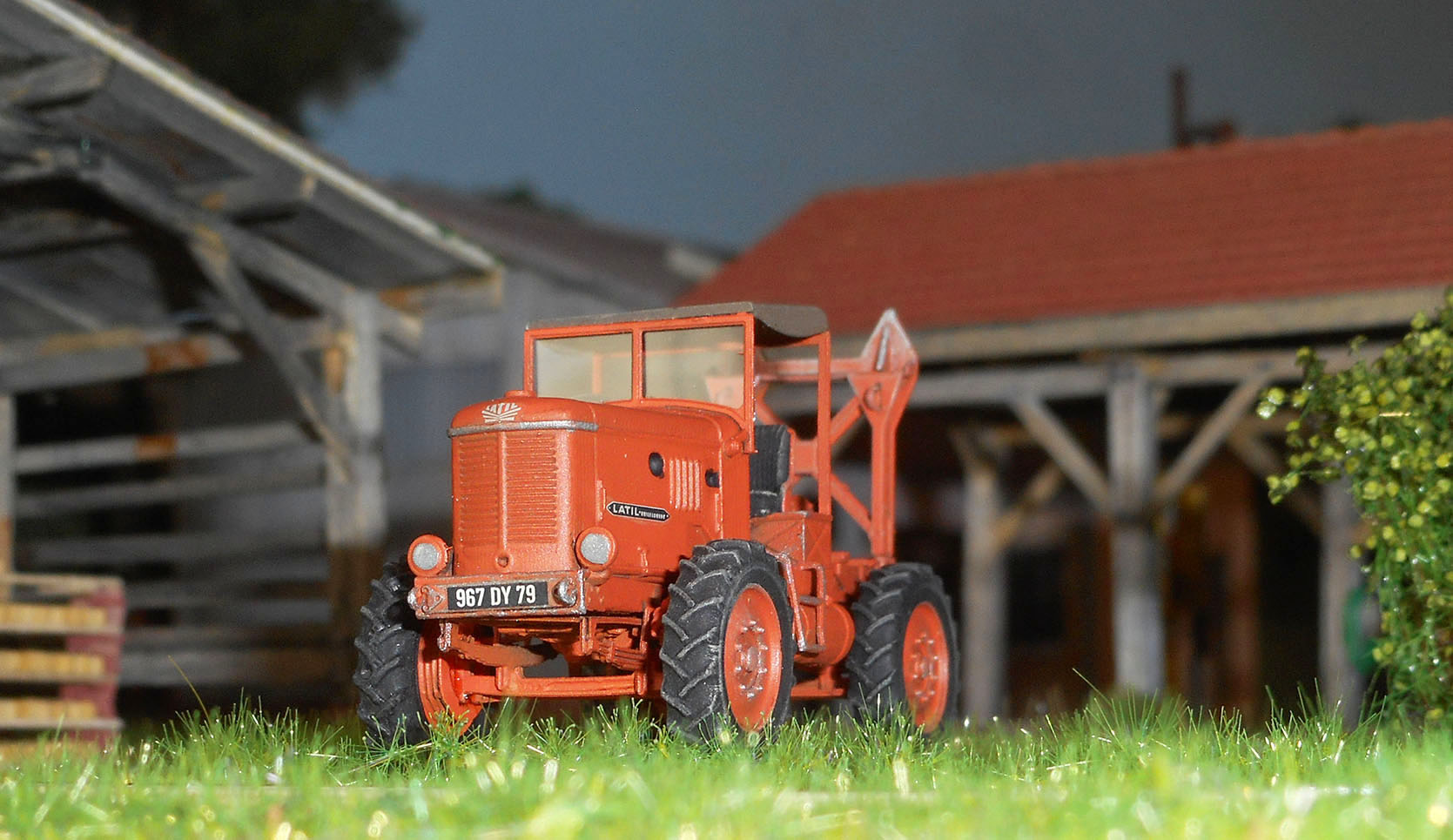

Alors voilà le monstre au 87e :

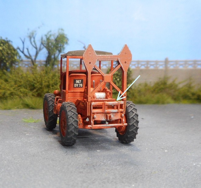

La bêche est mobile, on peut donc le faire évoluer en condition de travail ou pas #B6 . Mais dans ce dernier cas, 2 élingues ancrées aux côtés du châssis retiennent la bêche.
On a échappé aux arêtes de carrosserie blanches, juste un petit peu sur les flancs des pneus C7 ...
L'engin est retenu dans sa boîte par un fil de couturière qui représente assez bien le câble de débardage.

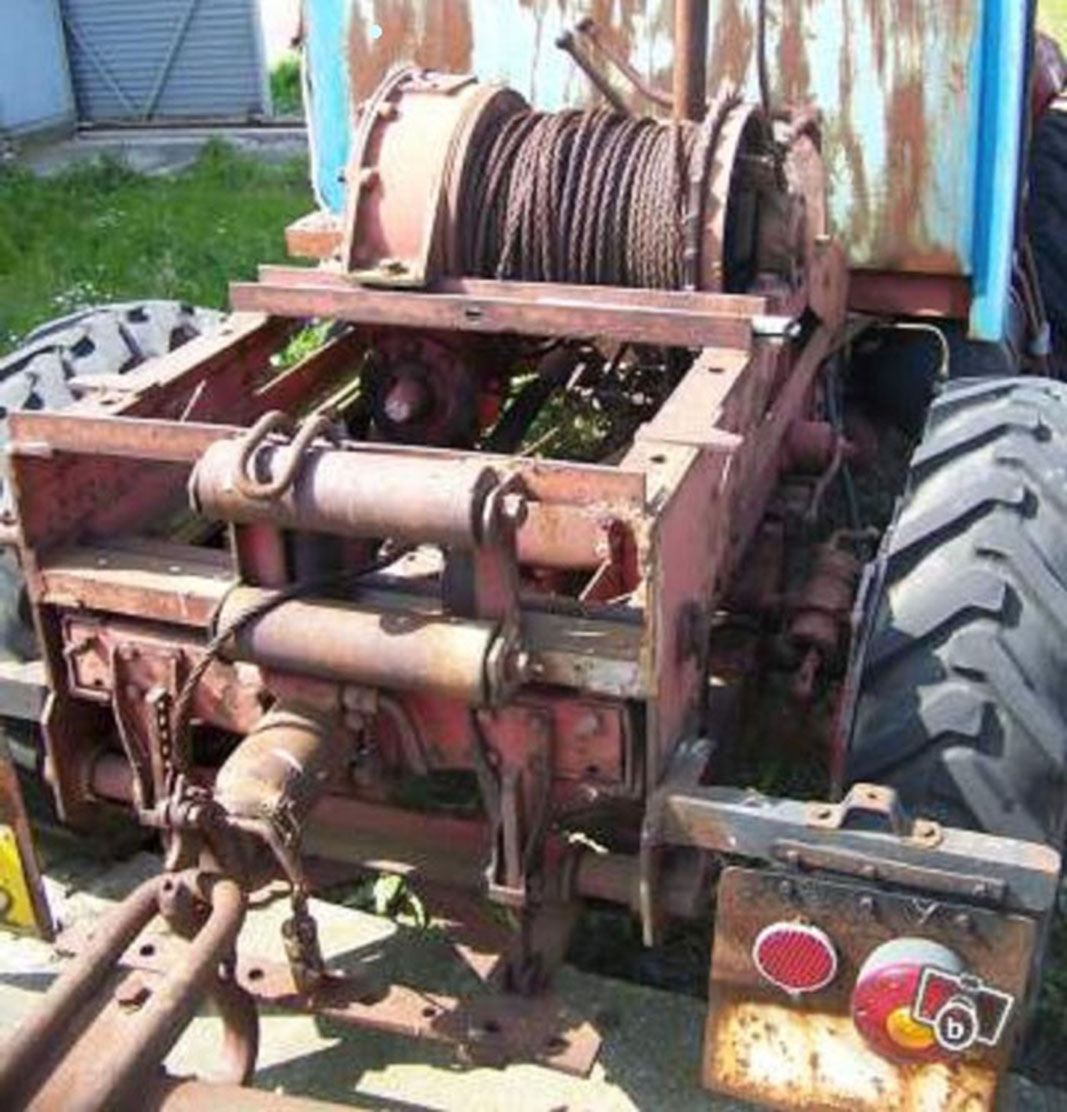

Comme il n'y en a pas sur la miniature, le treuil étant représenté vide, ce fil va servir :
Sauf que je n'ai pas trouvé de crochet dans la boîte : à voir dans la réserve à accries (Haxo Modèle en vendait des plaques photogravées de différentes tailles, il doit y avoir d'autres fournisseurs), ou à faire à l'aide d'un anneau de chaîne ou un bout de fil métallique.
Non mais parce que ce sera quand même moins fatiguant que de tirer le tronc à la main #B2 ...
Le câble passe entre les 4 rouleaux arrière qui, curieusement, sont... carrés sur la maquette !
Forcément, ça va tourner beaucoup moins bien...

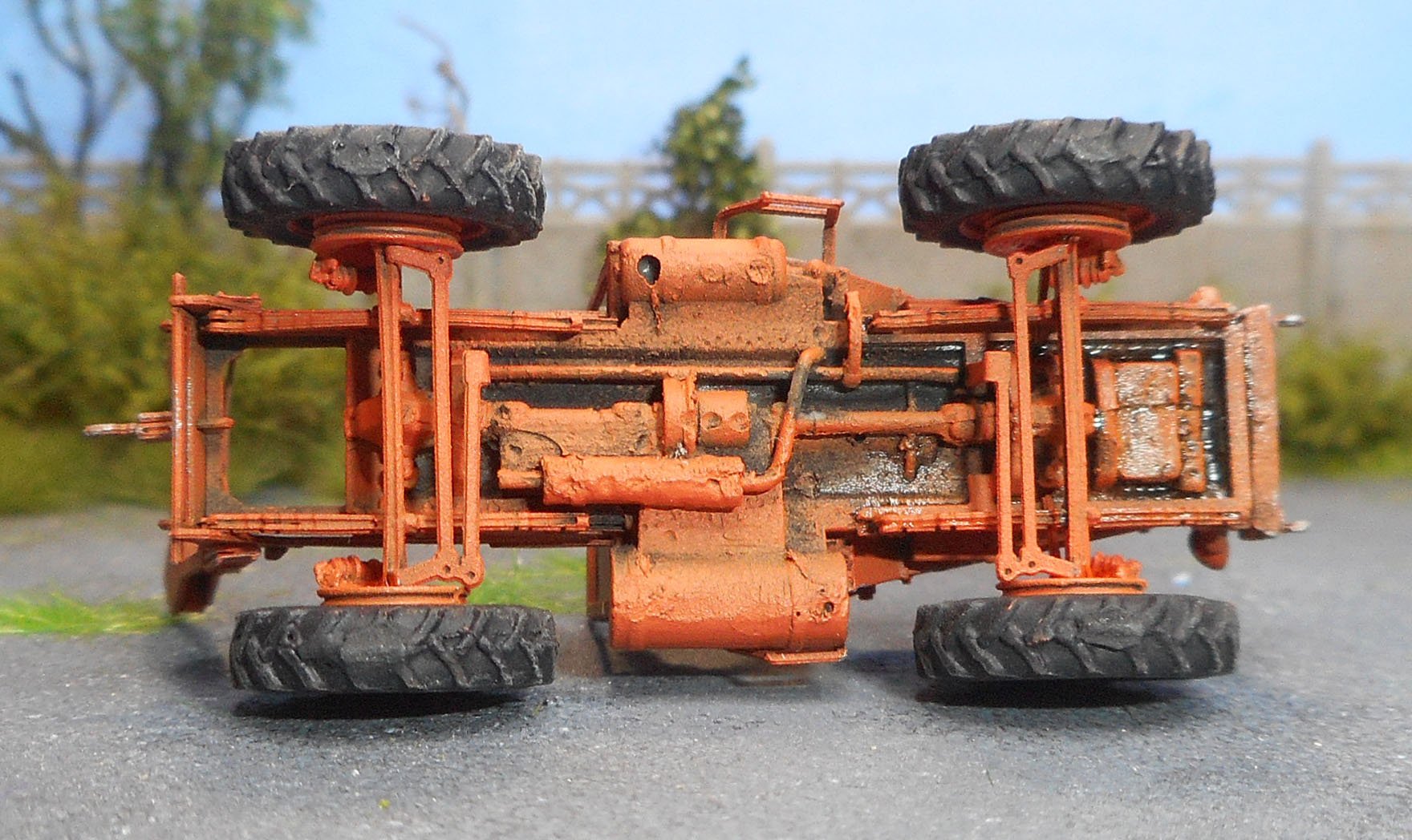

Le dessous, par contre, laisse un peu à désirer mais je n'ai pas l'intention de faire une saynète avec le Latil les 4 fers en l'air !
Va y avoir des fuites au circuit d'air...
On admirera cependant la finesse des trains de roulement et des commandes de directions, car les 4 roues peuvent braquer.

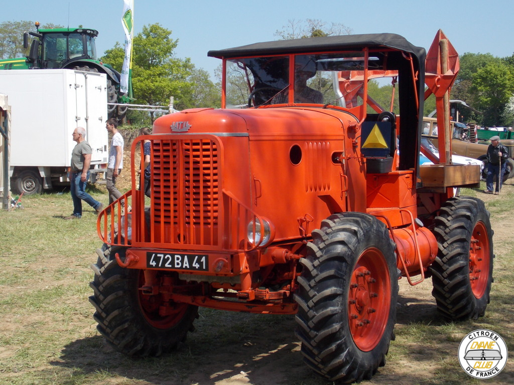

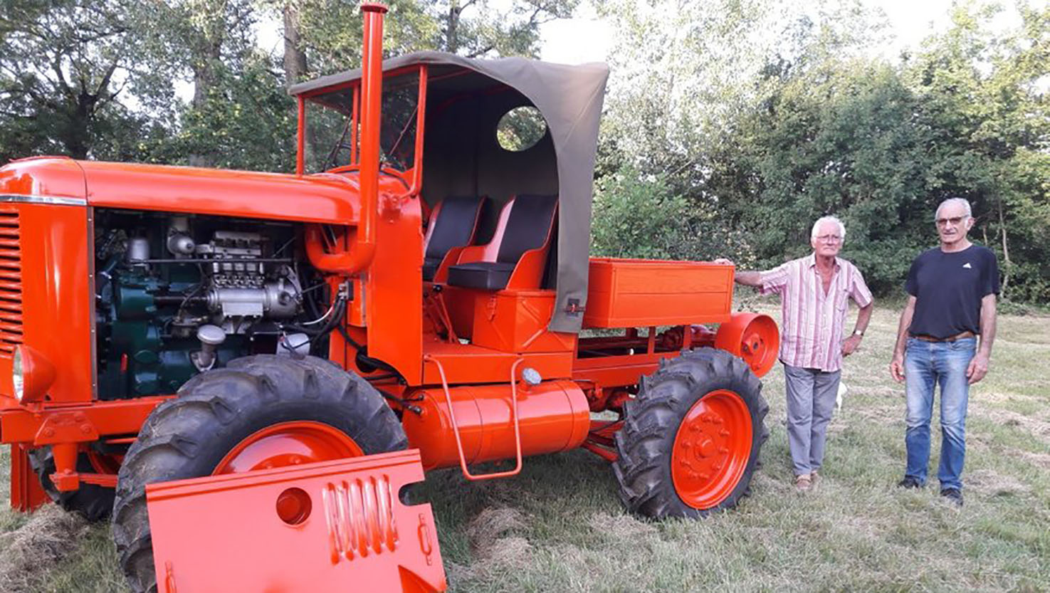

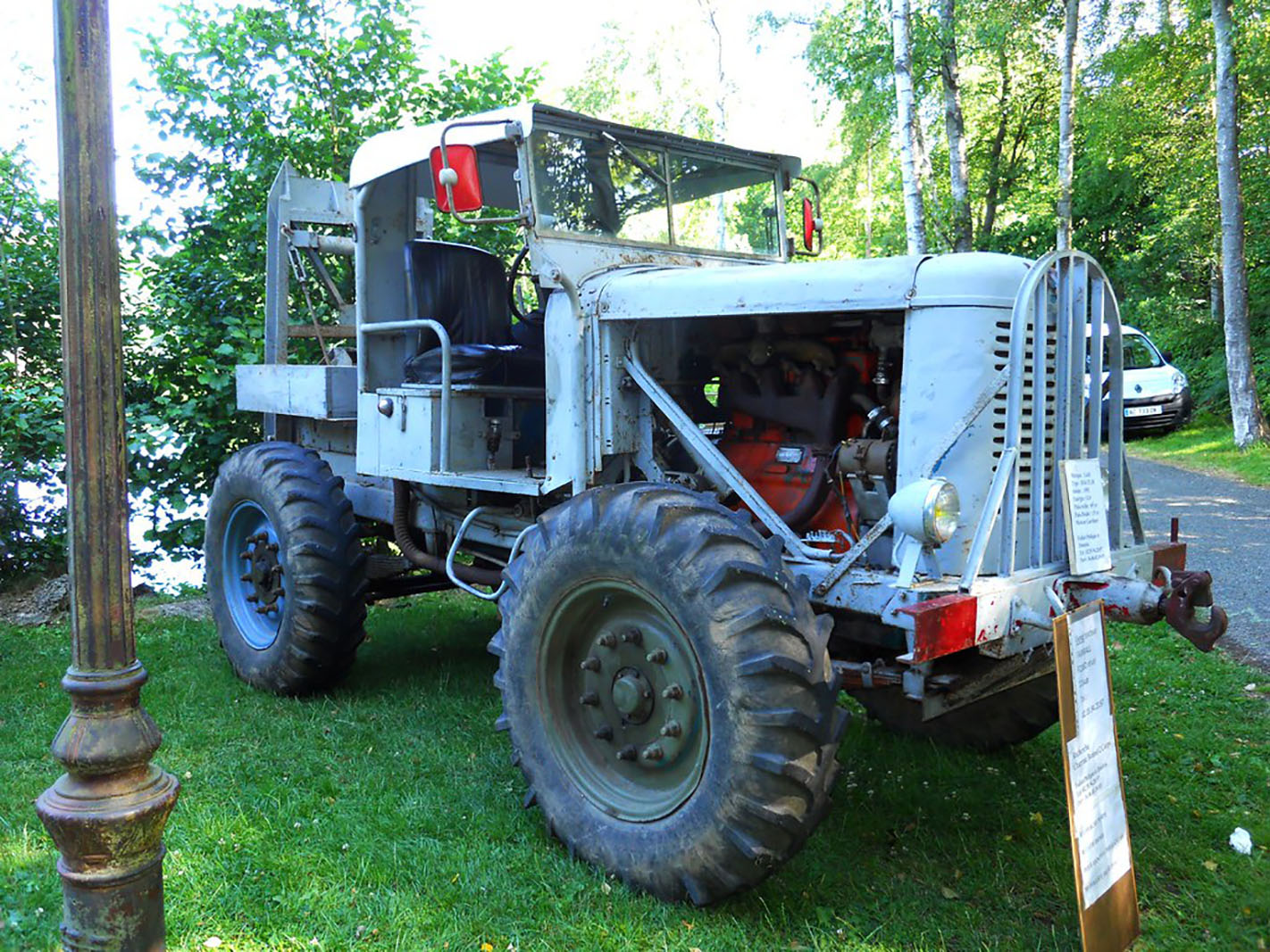

Le pot d'échappement est à l'origine situé sous le châssis.
Le capot comporte 2 ouvertures latérales comme en vrai.

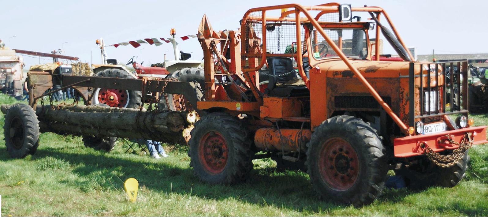

Celle située près de l'habitacle doit correspondre à un reniflard optionnel :D3 pour travailler en milieu poussiéreux, prise d'air en hauteur, comme sur cette photo :
Ça n'a pas l'air d'être le montage le plus courant.

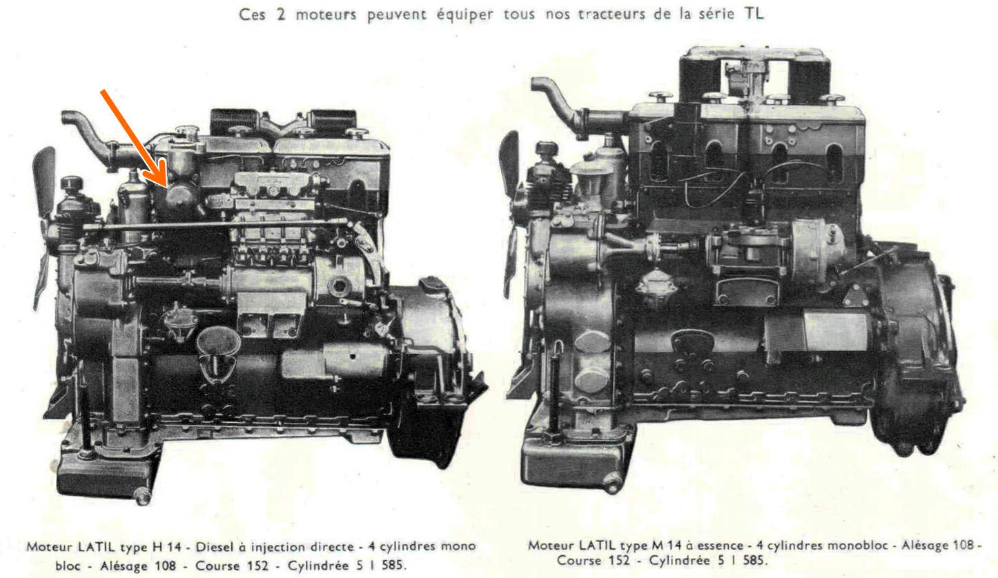

La seconde ouverture correspond au bitoniau visible sur le moteur Diesel, peut-être un amorçage de pompe à gas-oil :D3 (rien trouvé de précis, voir aussi la photo ci-dessus) :
Quelle tronche !

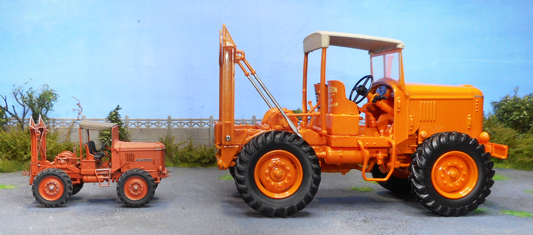

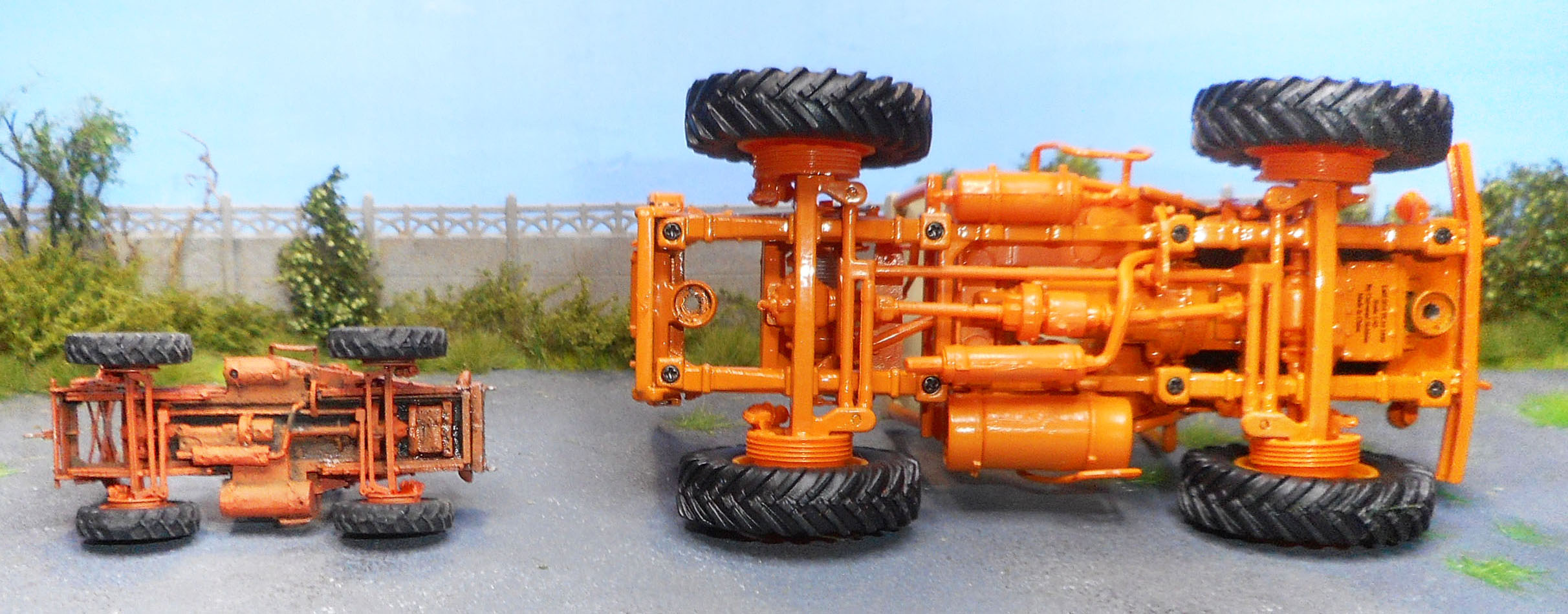

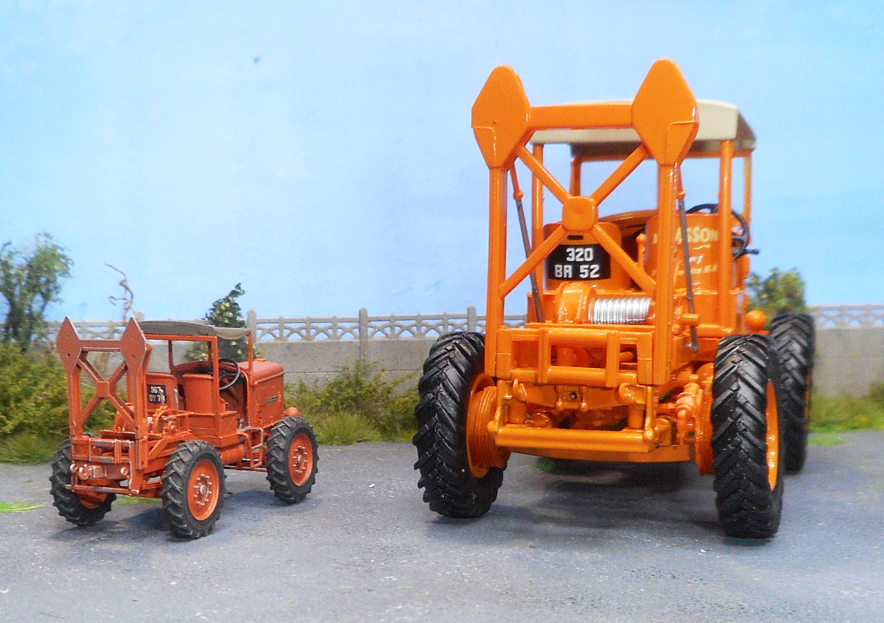

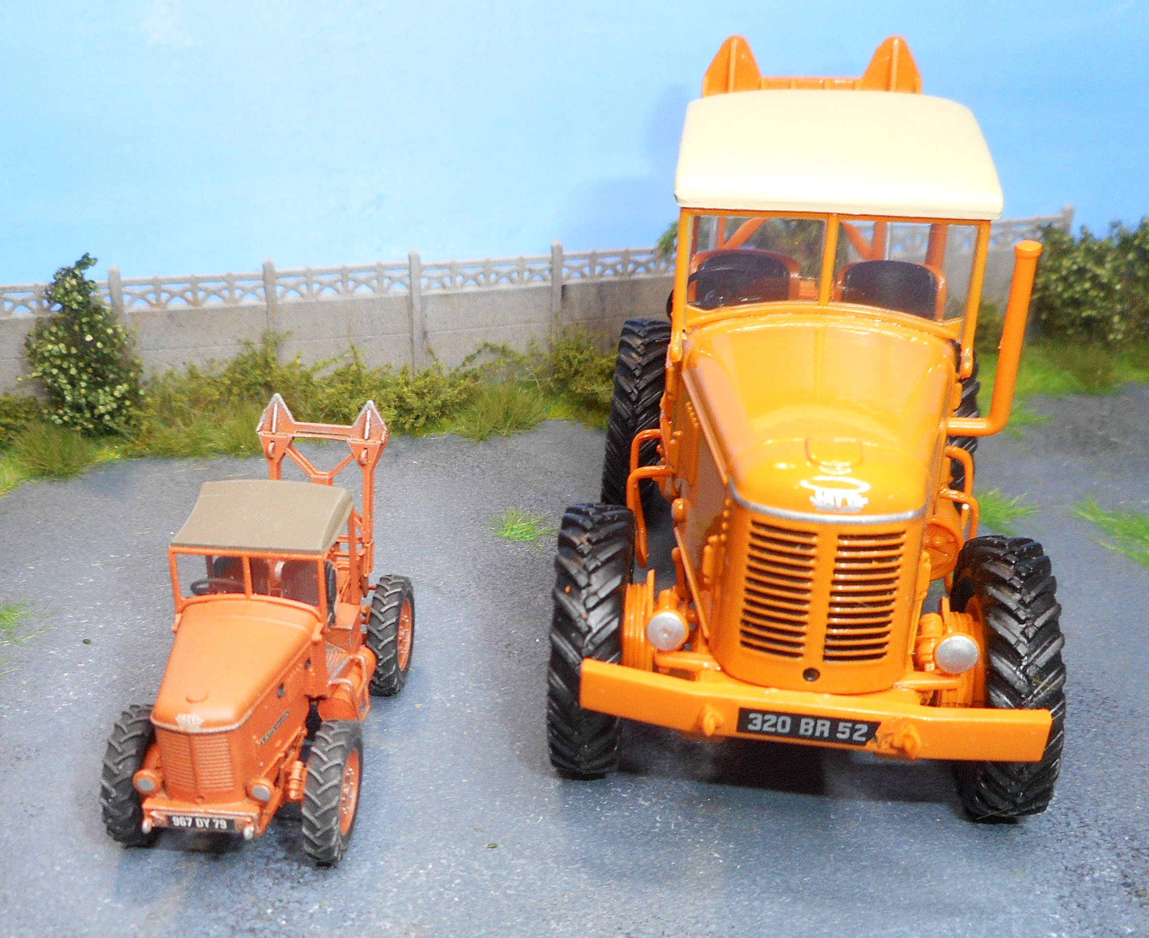

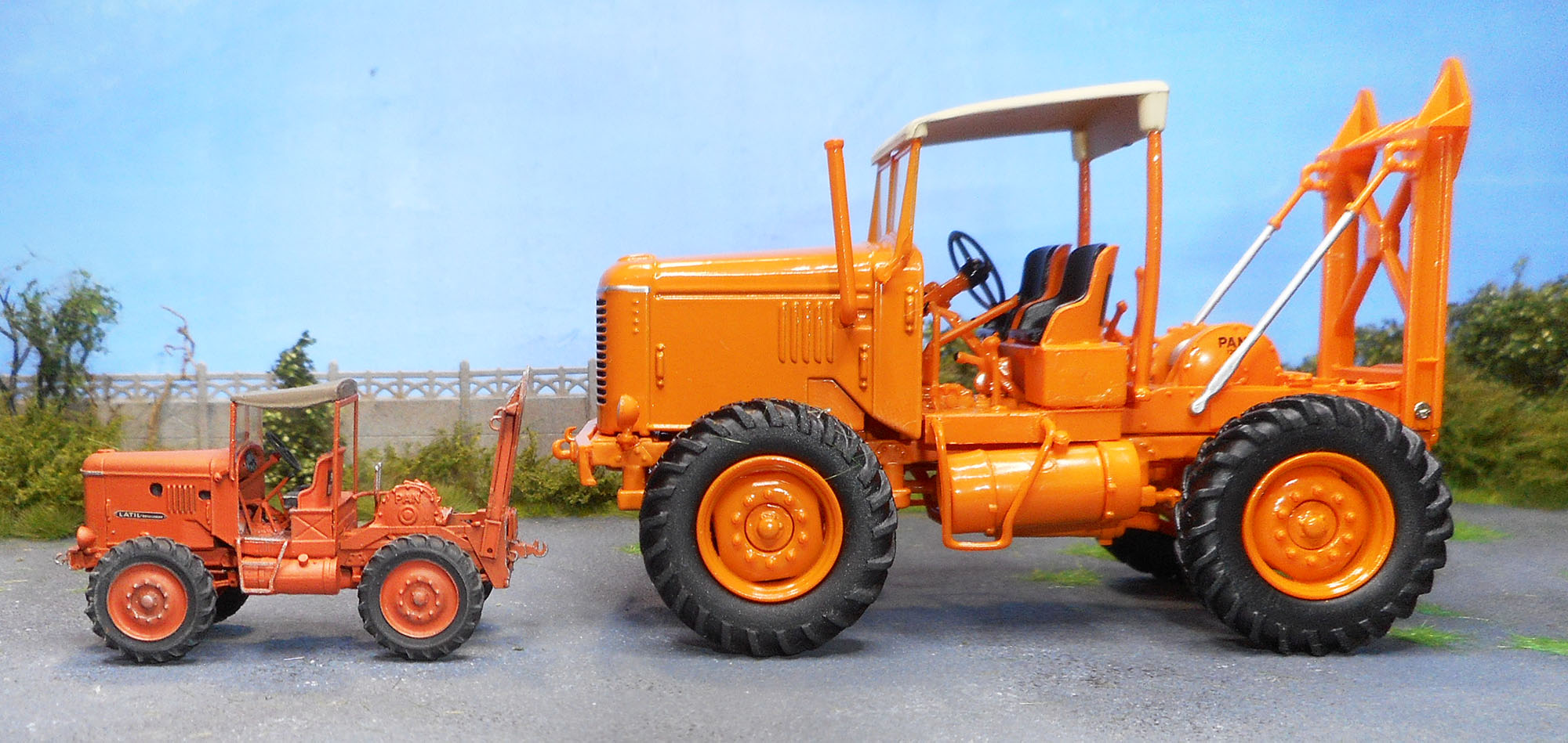

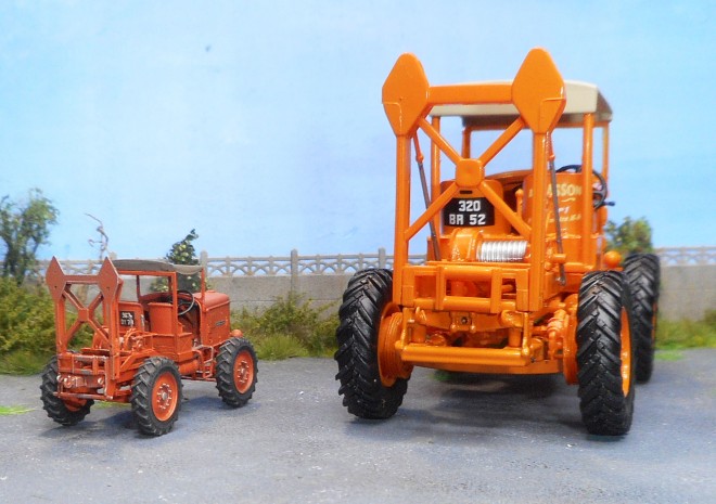

Petite comparaison avec le modèle au 43e déjà évoqué :
On voit bien la finesse de reproduction d'Artitec, qui a même évidé comme en réalité des parties représentées pleines par Universal Hobbies. Mais bon, c'est pas le même prix #B8 .
On notera que, si le châssis est plus détaillé au 43e, le crochet de remorquage et son amortisseur ont été "oubliés" pour laisser la place à la vis de fixation du modèle sur le support plastique de présentation :H2 ...

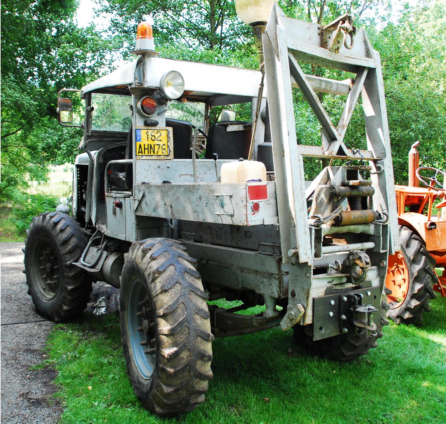

Messagepar Patrick ze rabbit Deludin » 22 11 2022 à 21:36

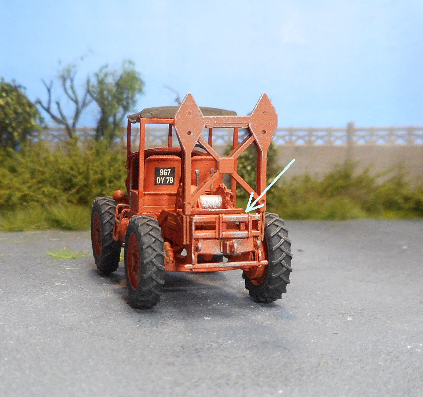

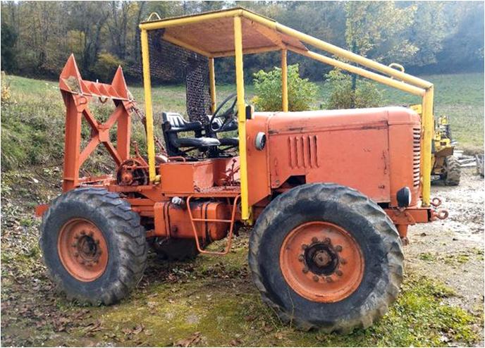

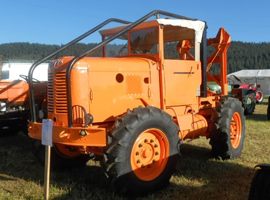

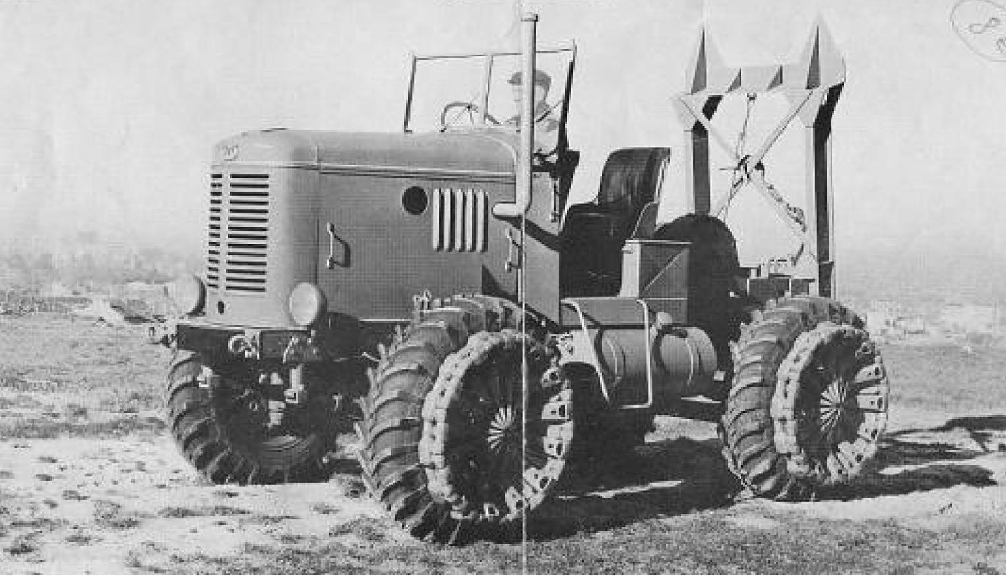

Pour ceux qui auraient la chance de trouver ce Latil en version à monter, on pourra lui braquer les roues, en varier la couleur (bien que l'orange tirant plus ou moins sur le rouge soit la teinte d'usine), lui rajouter des arceaux de sécurité, des rétroviseurs, des clignotants, une signalisation arrière -mais pas trop :C3 , des girophares (orange), une grille de protection de calandre, un triangle indiquant la présence d'une remorque, des coffres latéraux, un extincteur, un nain de jardin, ... :

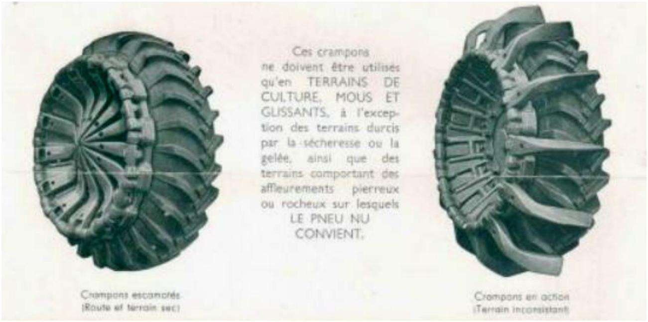

Les plus habiles pourront créer les crampons pour terrain glaireux :

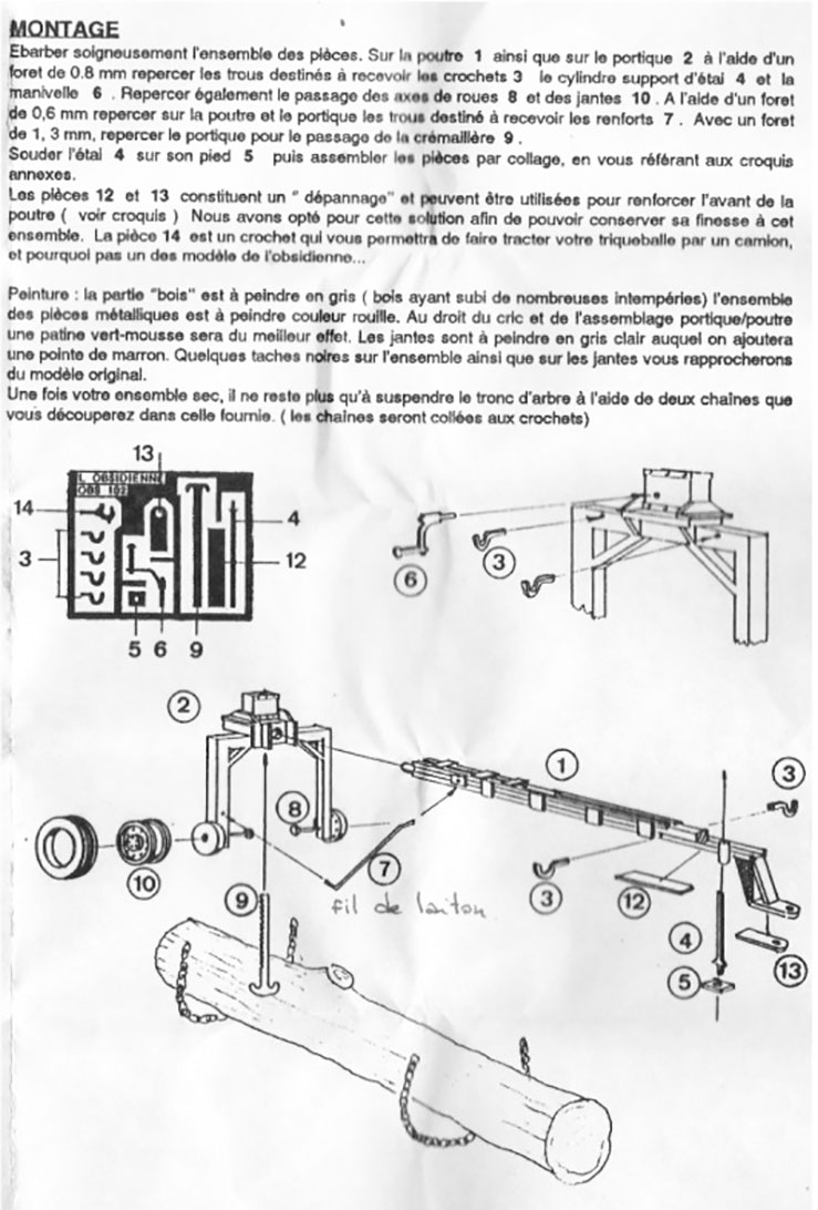

Messagepar Patrick ze rabbit Deludin » 23 11 2022 à 00:55

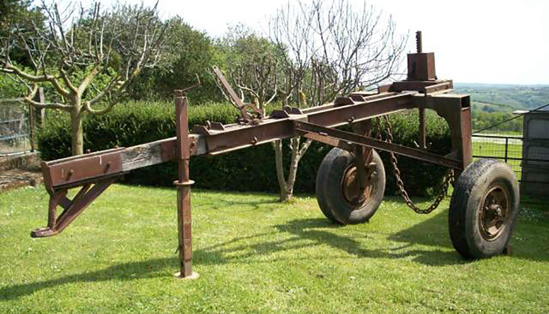

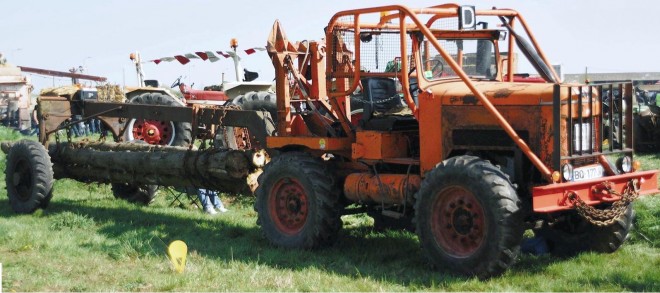

Si vous voulez transporter votre arbre après l'avoir abattu, il existe un mode de transport ancien qui évite de traîner le tronc dans la boue, ce qui n'arrange ni le bois ni le sol de la forêt, et fatigue la mécanique du tracteur.
J'ai nommé le trinqueballe (ou triqueballe, maintenant).

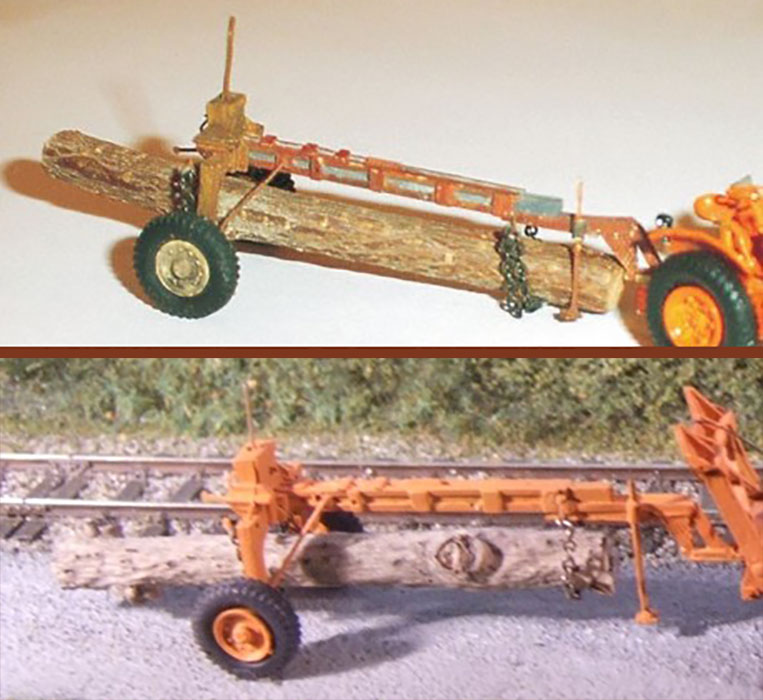

Ludivine "l'Obsidienne" a encore en rayon le modèle créé par son père pour accompagner le Latil qu'il avait sorti il y a... ouhhh (et qui supporte bien la comparaison, ceci dit en passant #B6 ) :
Bon, ça n'est pas bien compliqué à reproduire, surtout avec une poutre droite qui peut même être... en bois :
La notice de l'Obsidienne vaut mieux qu'un long discours :
On l'équipera de roues pas très larges et d'un Ø un peu fort, genre roues de remorque agricole, sur pneus évidemment pour rester contemporain au tracteur.
Voilà le résultat, avec un Latil Forestier plus récent (TL23, sans doute :F9 ) :

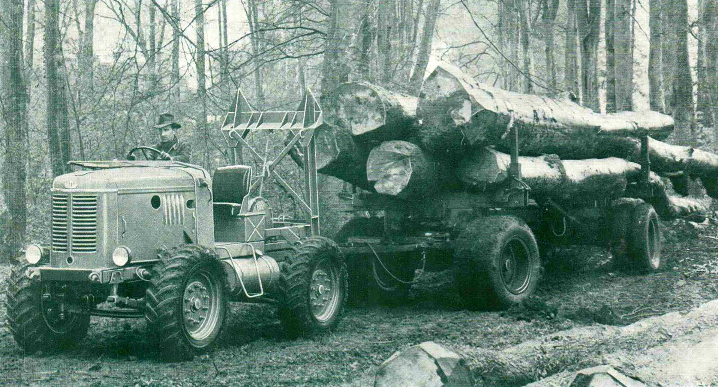

Pour le transport multiple, une remorque sera plus appropriée, à condition d'avoir un moyen de chargement :
Avec des roues jumelées pour éviter de s'enliser, ça a une de ses gueules #B6 !
On voit bien où est amarré le crochet du treuil pour qu'il ne traîne pas par terre.
Ah, et n'oubliez pas le chapeau : très important, le chapeau, c'est ce qui fait tout.

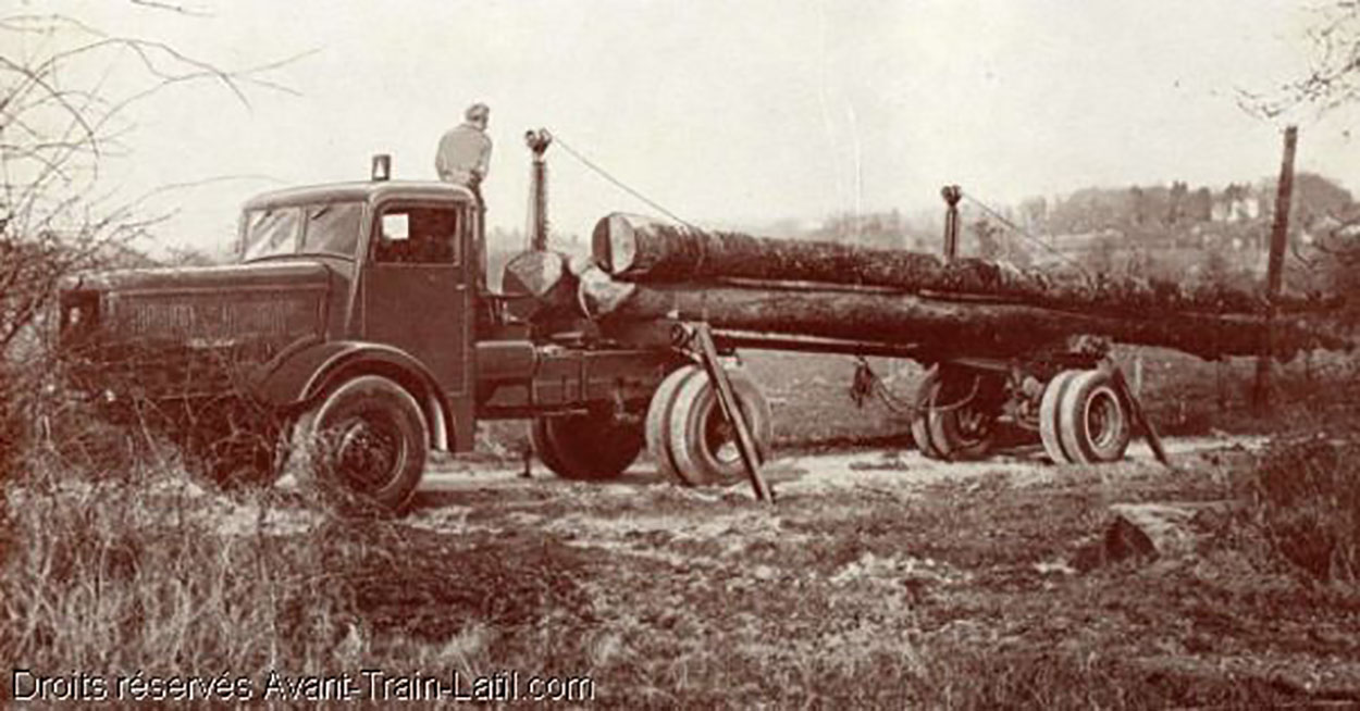

Après avoir encore effectué un transfert de charge, ne vous restera plus qu'à convoyer vos grumes vers la scierie la plus proche.

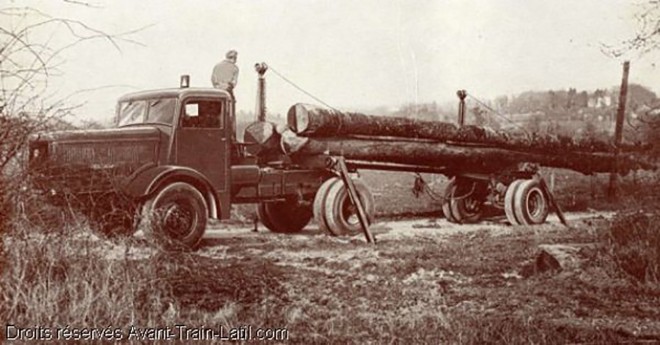

Avec un tracteur routier LATIL TR ou TRP 4x4 et équipement grumier, évidemment :
LATIL TRP 4x4 grumier (1).jpg (32.65 Kio) Vu 2783 fois
Belle bête, que vous chargerez à l'aide du treuil situé derrière la cabine du camion, de la façon acrobatique déjà expliquée là :
viewtopic.php?f=8&t=11313&hilit=monter+les+grumes&start=15#p412331
