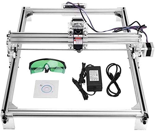

Pour schématiser en grand public deux types de laser sont dispos laser à rien laser à leds et laser à gaz .
Les lasers leds sont les moins couteuses et aussi les moins puissantes de 2,5 w à 45 w
Tête laser leds
Ce ne sont en fait que des châssis d'imprimantes ou de CNC sur lesquels a été fixé en lieu et place de l'extrudeur une tête de gravure, cout a partir de 120€

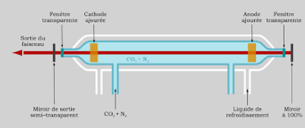

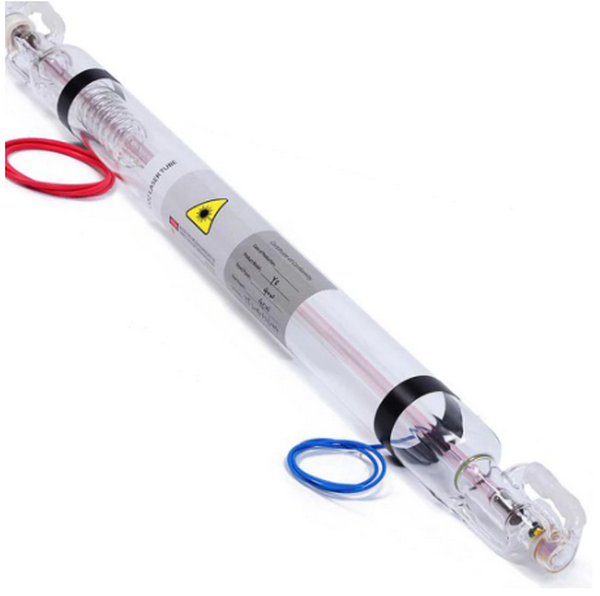

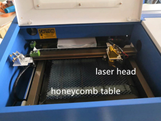

Deuxième familles les lasers a gaz (les R40 Chinoises) un tube a gaz émet un faisceau lumineux qui balaie la surface a l'aide de miroirs (je reste light c'est un peu plus complexe je suis tombé dans cette technologie professionnellement en 1980) plus puissants de 50 a 100w il nécessite un refroidissement a eau et une extraction des gaz dégagés couts de 600 a ......€ en version full option, en basic compter 300€ mais aucune sécurité installée
R40 le système de refroidissement ainsi que l'extracteur sont visibles ici:
Voila pour les familles maintenant en utilisation il convient de parler à ces puissances de gravures ou de découpes sur du carton ,bois, plastique sans chlorure (émanations) en aucun cas de métal qui renvoi le faisceau

Une chose à laquelle il faut également penser, c'est la faible (relativement) longévité des tubes laser.
