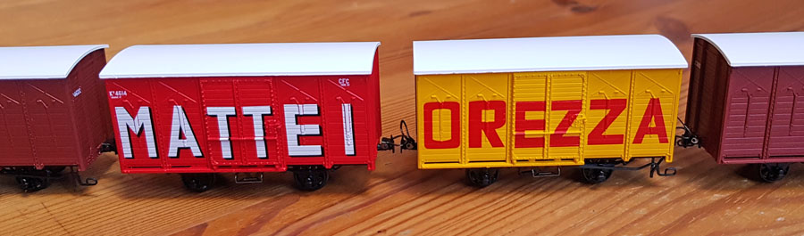

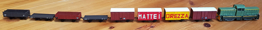

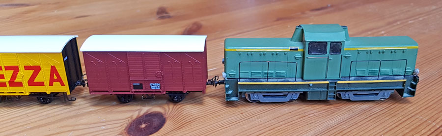

Messagepar Tyrphon » 01 09 2020 à 19:24
Ca y est, j'ai reçu ma rame corse! :ipb-251
Et en attendant la sortie d'un BB 405 "Pinder", j'ai mis en tête mon faux et antédiluvien BB 401/402 "maison" sur base Berliner TT.
J'ai tout ce qu'il faut pour le remotoriser et l'embieller, sauf le temps pour le faire...
Pour les rails, je viens d'en commander quelques longueurs, car je vais encore rester dans la Creuse un bon mois et demi!
Je garde provisoirement les attelages, car une bonne partie de mon matériel HOm (dont le 401/402) est encore munie de ce système. A la sortie de la boite, impossible d'atteler! :C1 Mais en tordant un peu les boucles vers le haut, tout rentre dans l'ordre.
Messages: 8544

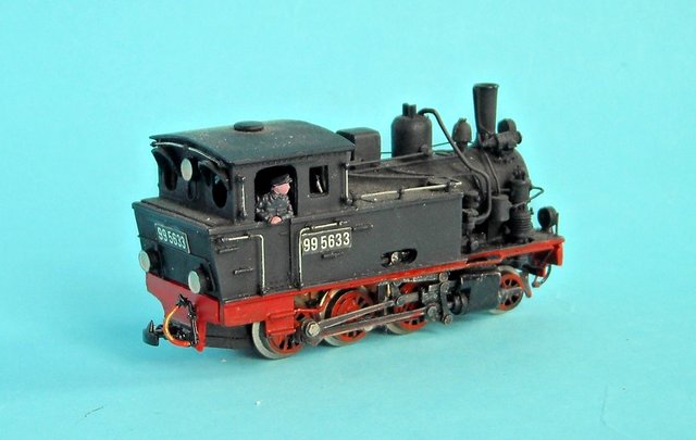

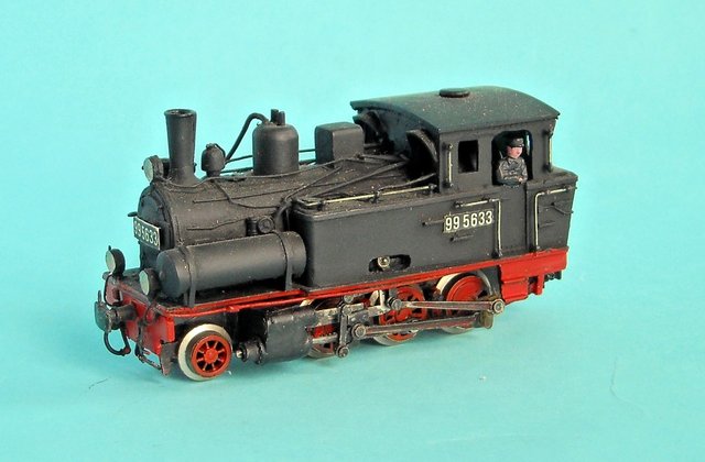

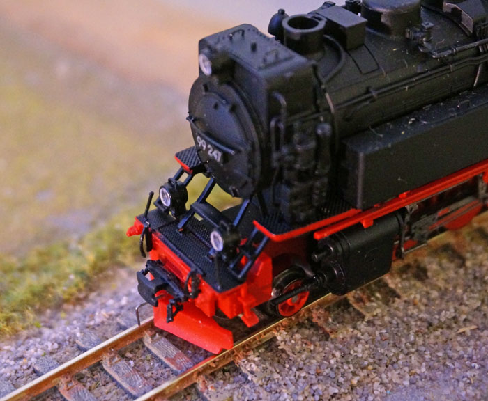

Messagepar Tyrphon » 02 09 2020 à 11:40
Sur cette photo de la 130T Spreewald que j'avais construite pour Abran, on voit à l'avant l'attelage à hauteur normale muni de son picot compatible Mougel-Geco :
Spreewald 99-5633a.jpg (46.61 Kio) Vu 3945 fois
et à l'arrière, un attelage compatible Bemo, sans doute ajouté par Marc (auteur des photos) :
Spreewald 99-5633b.jpg (41.26 Kio) Vu 3945 fois
Ces photos sont très anciennes et montrent que le box.. ne date pas d'aujourd'hui.

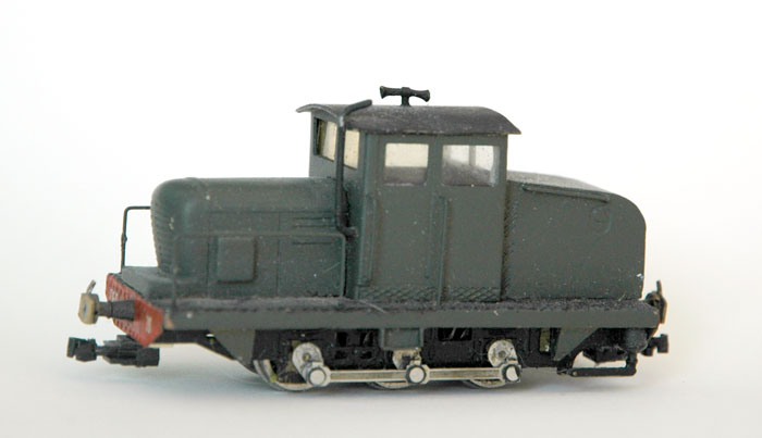

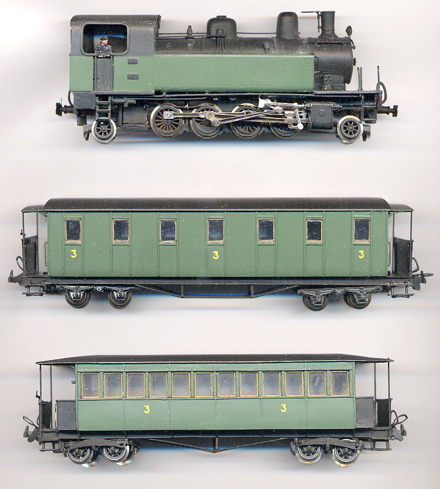

Autre exemple : ma rame "Cambrésis", avec picot à l'arrière de la loco et extrèmités d'attelages Bemo fixées à hauteur compatible Mougel. Attention, avec ces voitures longues, pas question de contre-courbes en rayon 300!
Et je viens de retrouver une photo de mon 70 Mougel. Il avait conservé le crochet d'origine sur le tampon et acquis l'attelage Kadee surbaissé proposé par Jocadis, qui m'a beaucoup déçu!
Enfin, voici l'attelage à boucle et crochet de mes débuts, ni automatique, ni réversible, auquel je suis revenu pour mon matériel Harz, pour lequel je voulais profiter de tous les détails optionnels authentiques des traverses (tampon, double attelage à palonnier, chasse pierres) sans les défigurer.
Il me manque encore l'attelage TdA, mais j'en ai une pochette quelque part! #A8
