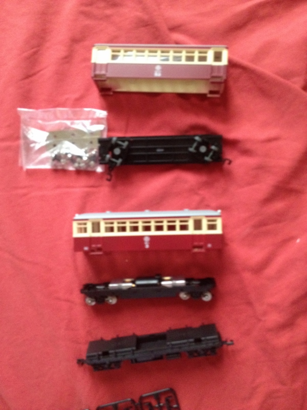

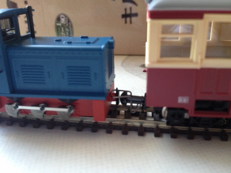

J'ai profité d'un peu de répis ce midi pour sortir les différents composants: au final, le montage en version roulante ne m'a pris que quelques minutes.
Pour la motrice, il va falloir ajouter 2 petites cales dans la caisse (a l'avant et a l'arrière): le chassis a trop de jeu dans ce sens et se balade de quelques mm dans la caisse :F9 .
Les éléments rapportés sous le chassis moteur sont juste clipsés: le petit réservoir a tendance a se faire la malle facilement, va falloir mettre un point de cyano.
Pour les attelages, il n'y a pas de "trompettes" ce sont des attelages N partout et ils sont même "fictifs" d'origine : les attelages fonctionnels N sont fournis dans la boite de la motorisation et dans la boite des essieux, il faut tout remplacer.
Perso, j'ai fait le choix de les remplacer par des Peco GR101 pour la compatibilité avec Minitrains, Egger, ... : il suffit de pivoter le crochet N de 90° pour le retirer et enlever le ressort également, après plus qu'a faire le même dans l'autre sens avec l'attelage Peco.
Cette ref d'attelage n'est pas au top, les Roco sont beaucoup mieux a mon goût mais j'ai du stock a écluser et puis comme ca, on reste dans le "low cost" #B5

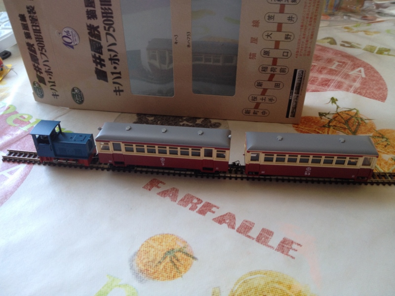

Messagepar Brico HOe » 25 05 2017 à 15:28

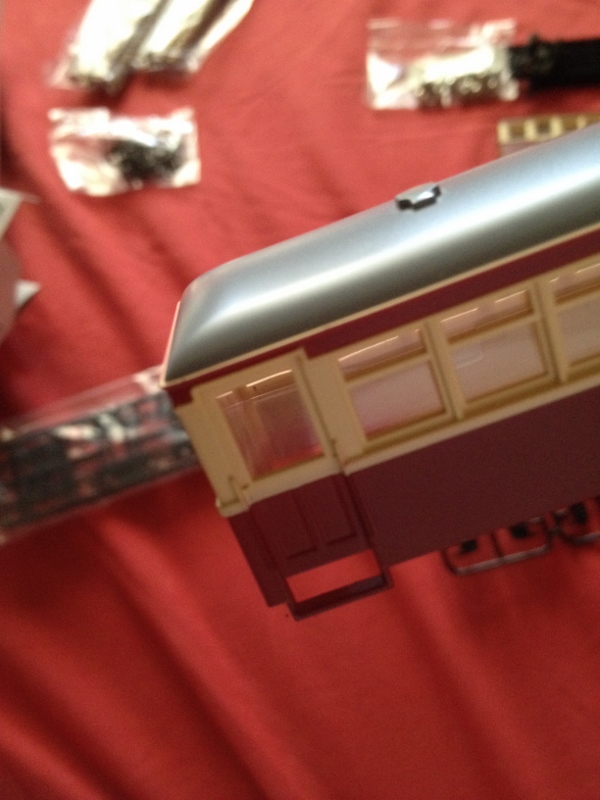

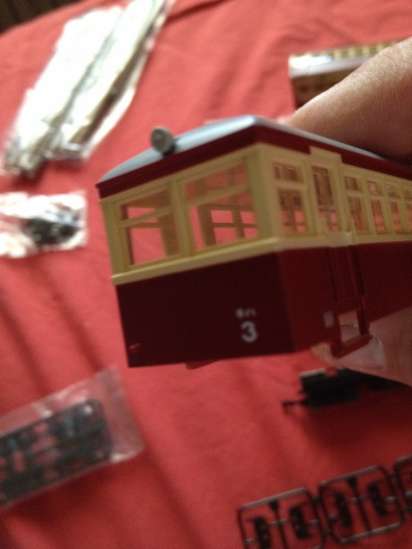

Voici les photos: ca m'a pris plus de temps que le montage de ce petit ensemble :C6
Désolé pour la qualité, n'ayant plus d'APN, elles sont faites au téléphone portable

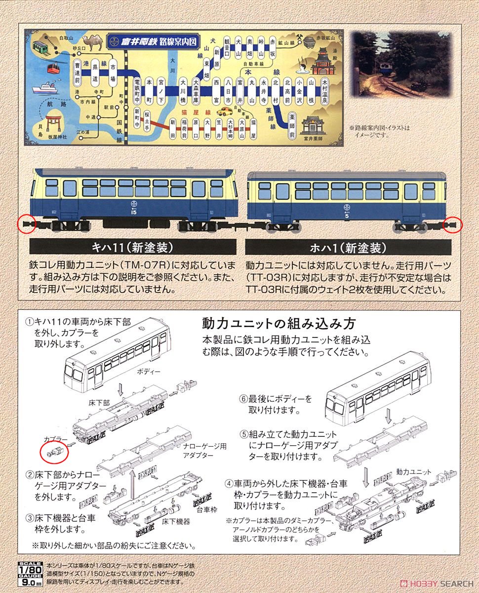

Sur la boîte (tout en japonais), sans doute une présentation de la ligne où circule le matériel.
En plus, schéma de remplacement du châssis factice par le châssis moteur, avec ses références.
Il y a aussi les références pour la remorque.
Tels quels, la motrice et la remorque peuvent se poser sur de la voie, même en courbe.
Intéressant pour meubler un dépôt ou une voie de croisement à moindre frais.

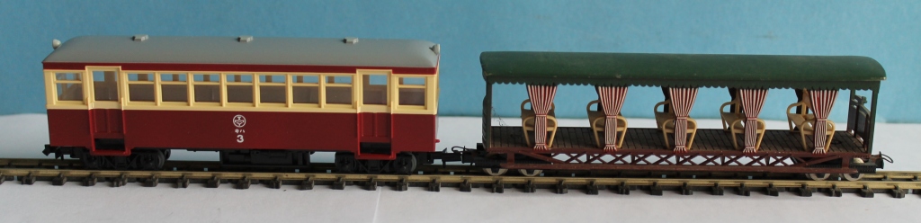

Dans la boîte, il y a deux présentoirs, genre "Atlas". Bof pour les modélistes.
Mais nous voyons là le potentiel qu'auraient eu les collections Atlas, s'il y avait eu un petit effort pour les châssis et les bogies... :?

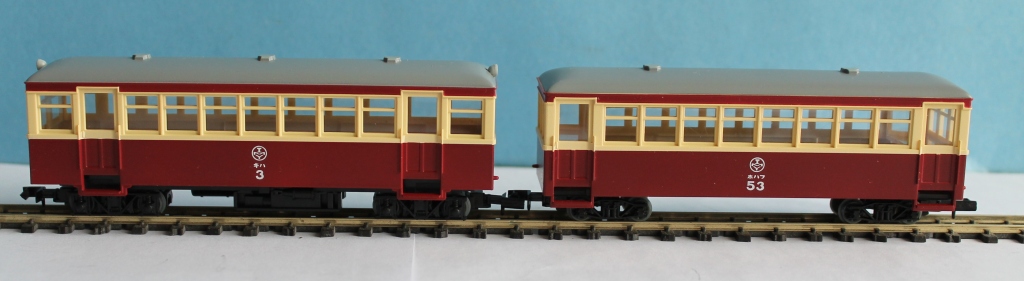

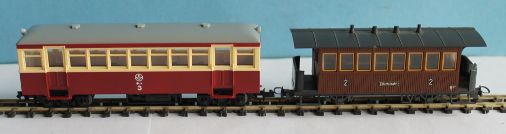

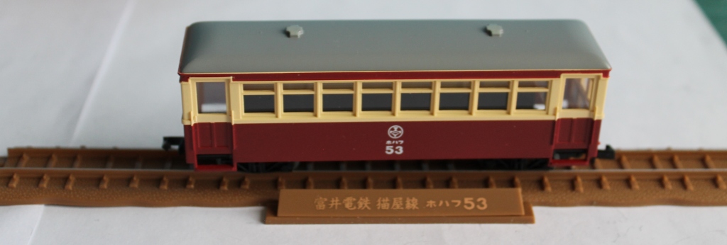

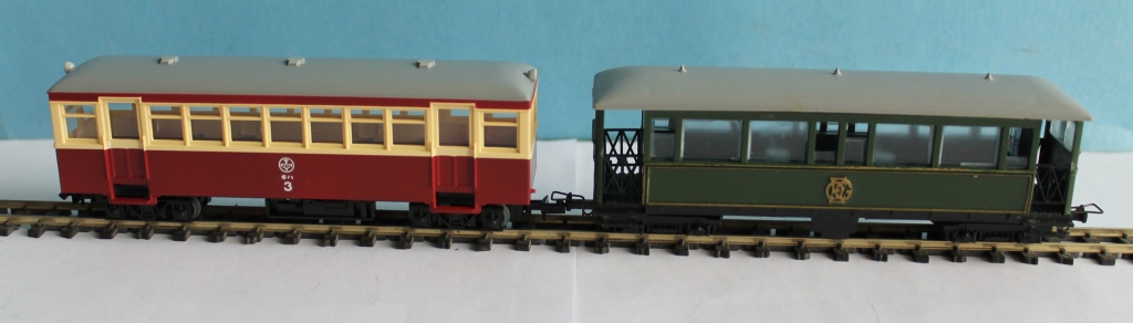

Maintenant, compatibilité esthétique avec d'autres matériels en H0e.

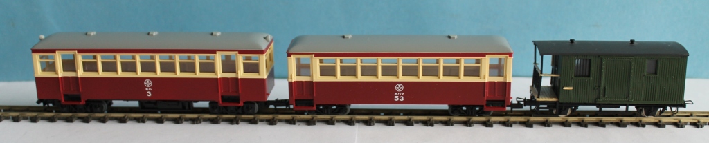

Voiture OEG de chez EB - Même gabarit en largeur (26 mm).
Fourgon EB - Même largeur.
Baladeuse Decauville. Cette dernière fait 1 mm de moins en largeur au toit.
Cela va un peu moins bien avec le Liliput, qui a un gabarit de 29mm, mais c'est encore acceptable.

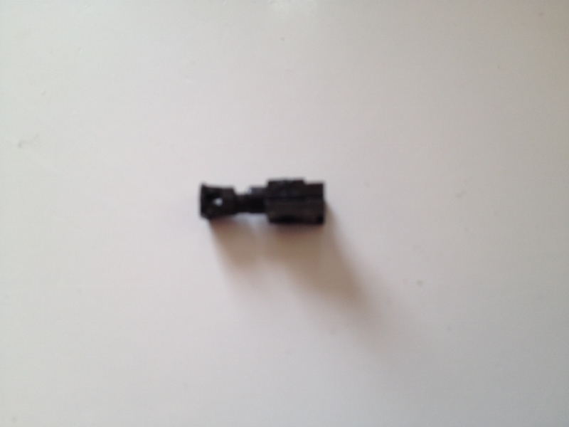

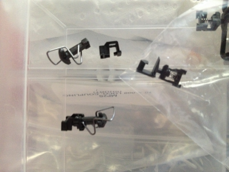

je reviens sur une évolution des 2 derniers kits: des attelages "tulipe" qui s’encliquètent en remplacement des attelages classique N
avant, entouré en vert ...
après, entouré en rouge...

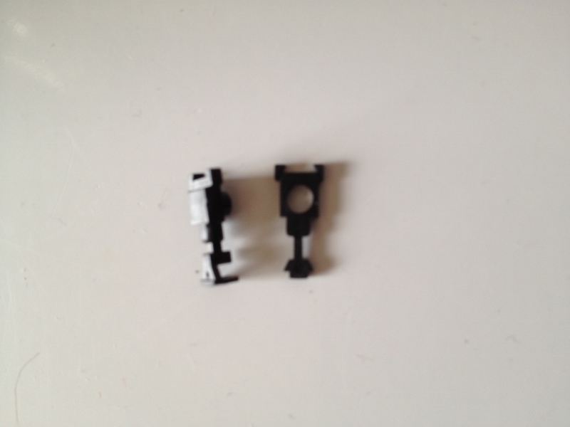

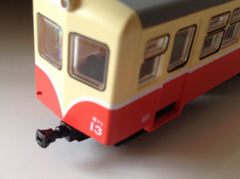

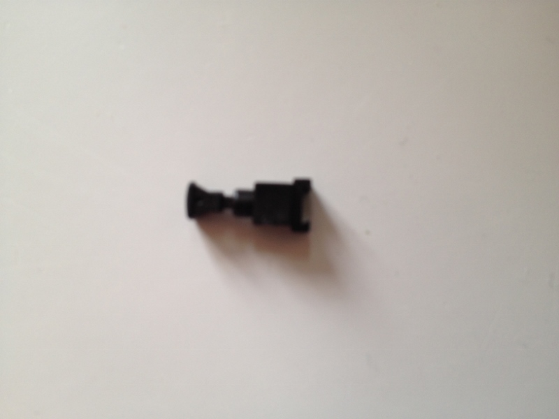

Mon préféré dans la série :rod_coeur contrairement a sa remorque :C6
Et le détail de l'atelage :
Désolé pour la qualité des toff :oups2:
En fait, c'est une sorte de petite trompette faite en 2 parties qui se glisse dans la glissière en V d'accroche des attelages N.
Il semble possible d'en utiliser 2 en vis a vis en les reliants par une agrafe par exemple ou une barrette percée et 2 petits clous.
Sur cet autorail, je vais tester les attelages Roco pour voir ce que ça donne
