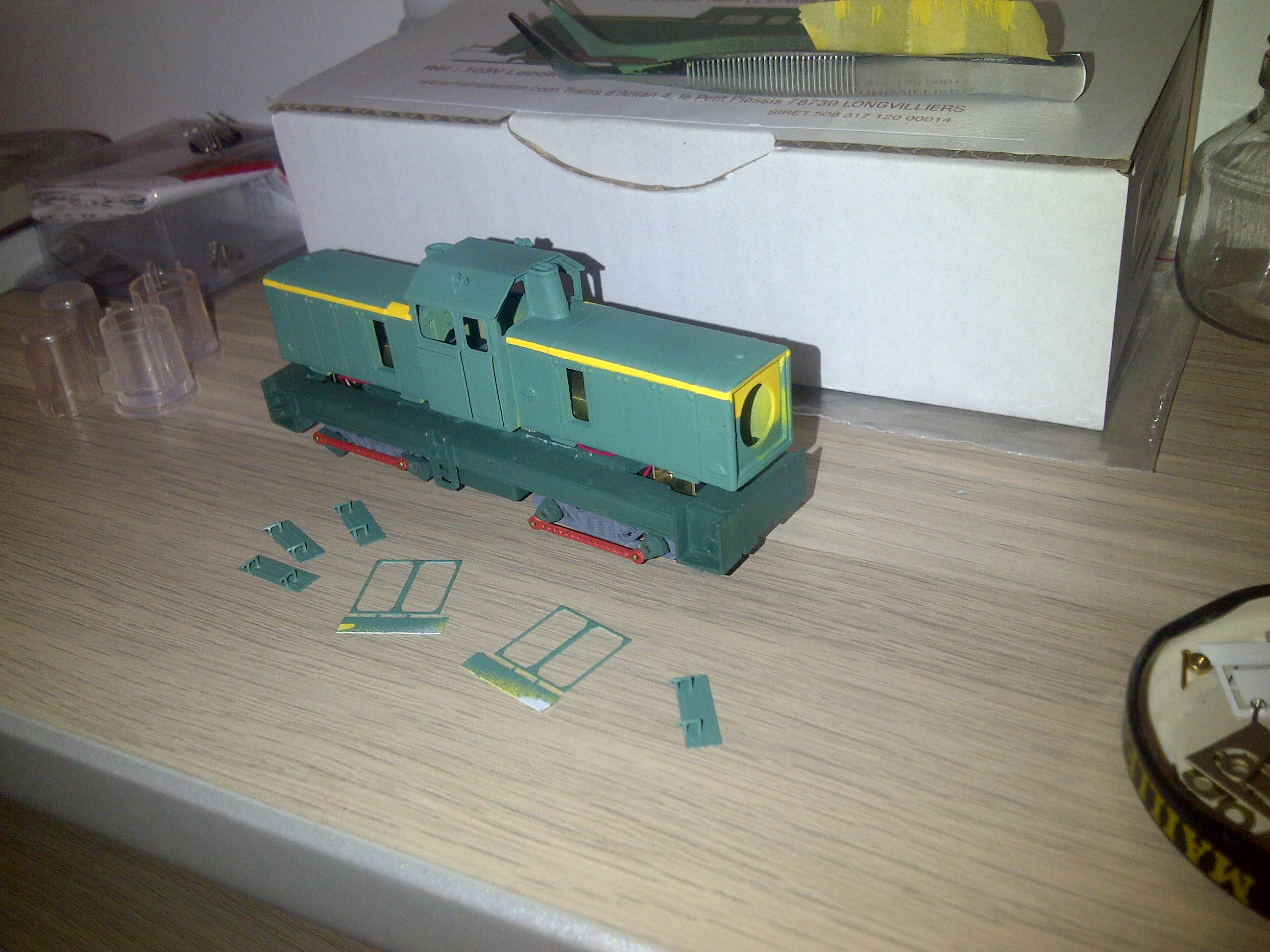

Messagepar Storm » 19 01 2014 à 19:37

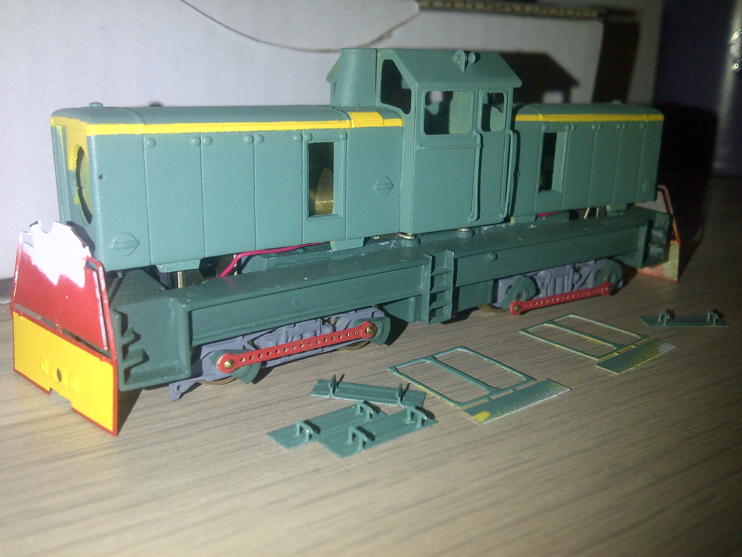

Pas vu encore de dévissage intempestif :H2 au pire, mets une petite goute de vernis pour sécuriser mais je ne pense pas que ce soit nécessaire :maitre:
Sinon, je peints le châssis avec les rambardes montées, ça masque les éventuelles marques blanches dues à la cyano. Dans la série "remarques", tu aurais du peindre les flancs de roues avant de coller les flancs de bogies hormis ça, bon début #B6
Messages: 23913
Re: M.I. 400
Messagepar malletslm » 19 01 2014 à 20:46
Bonjour, Alex07 :^) : est-ce une impression, ou bien tu n'as pas monté les trompes en toiture "tête-bèche" :?:
Quand on regarde l'engin en "marche avant" (c'est-à-dire avec les portes de la cabine "à l'arrière") :
- du côté "gauche" (ou "babord") la trompe était orientée vers l'arrière comme il me semble que tu l'as montée (exemple : photo Collardeau en p.201 du "Vivarais au temps des CFD"/1ère édition, ou p.211 2ème édition...)
- mais du côté "droit" (ou "tribord", comme sur la photo de ton modèle en cours) elle était orientée vers l'avant (exemple : photo Carenco en p.55 du livre "Les c.f. du Vivarais" par J.Arrivetz/P.Bejui aux P.E.F./1986)
Sinon, pour les écrous de bogie, je ne me souviens pas les avoir bloqués non plus... :F9

Sinon, il est possible d'utiliser un produit pour freiner les filetages (grand surface de bricolage, magazin auto).
J'éviterais la cyano qui bloque tout démontage ultérieur.

Messagepar Alex07 » 19 01 2014 à 22:49
Merci pour vos retours ! Je vais laisser les écrous tels quels
On va arrêter la paranoia ;)
Pour répondre à vos remarques pertinentes:
En effet pour les flancs de roues je me suis posé la question , en regardant les photos j'ai vu que le vert ressortait mais j'ai décidé de ne pas les peindre. Une fois les bielles montées cela ne se verra plus trop
Pour les trompes, effectivement je me suis gourré ! H4 arrrrg ! #A8 bon je devoir en décoller une :maitre:
Pour les rambardes j'ai eu peur de les plier lors de mes manipulations, je verrai ce que cela donne, je pourrais toujours redonner un coup d'aéro léger une fois montées
Merci encore

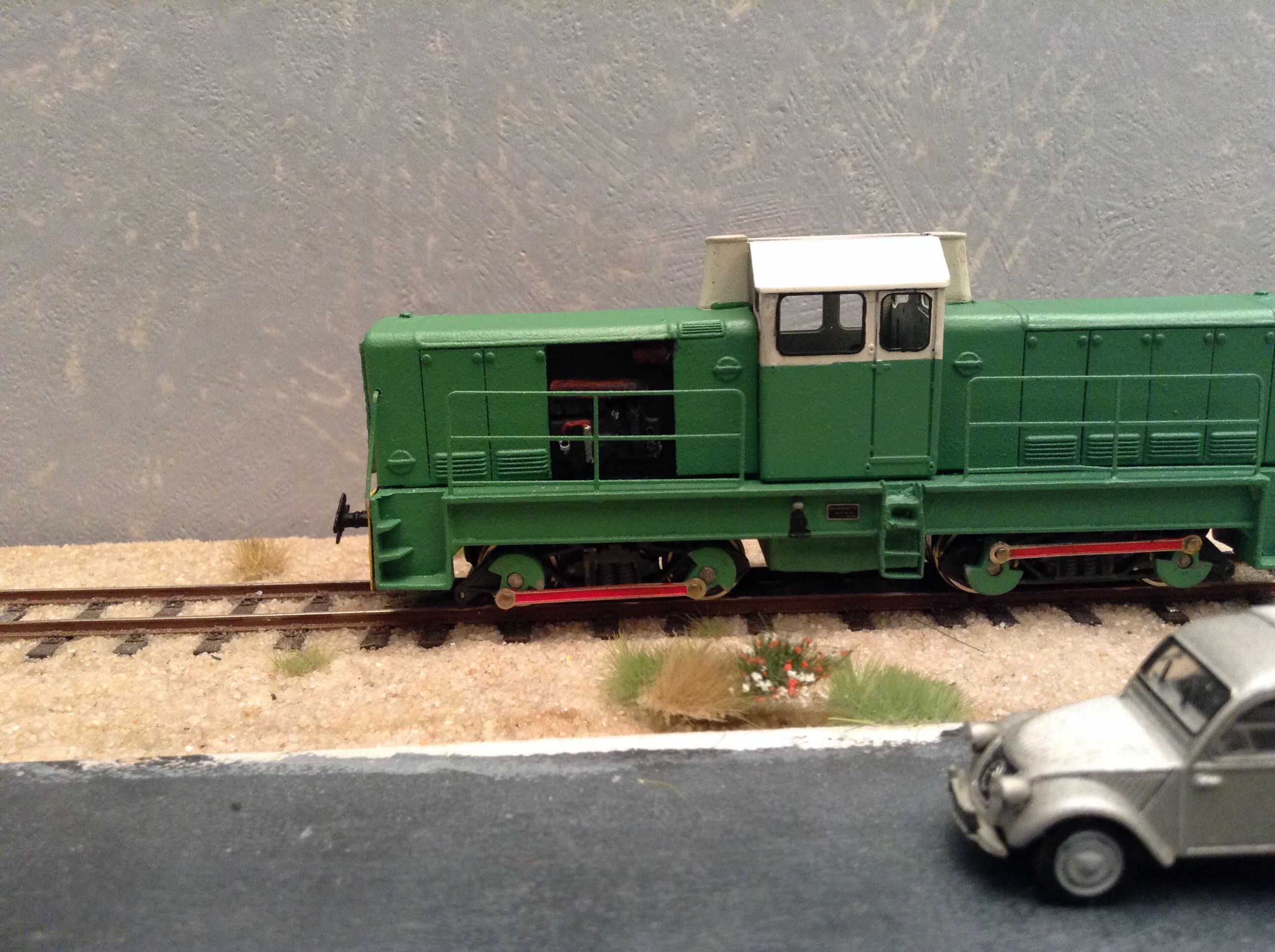

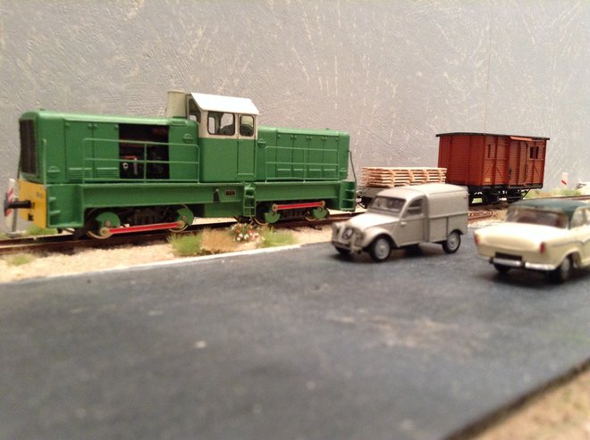

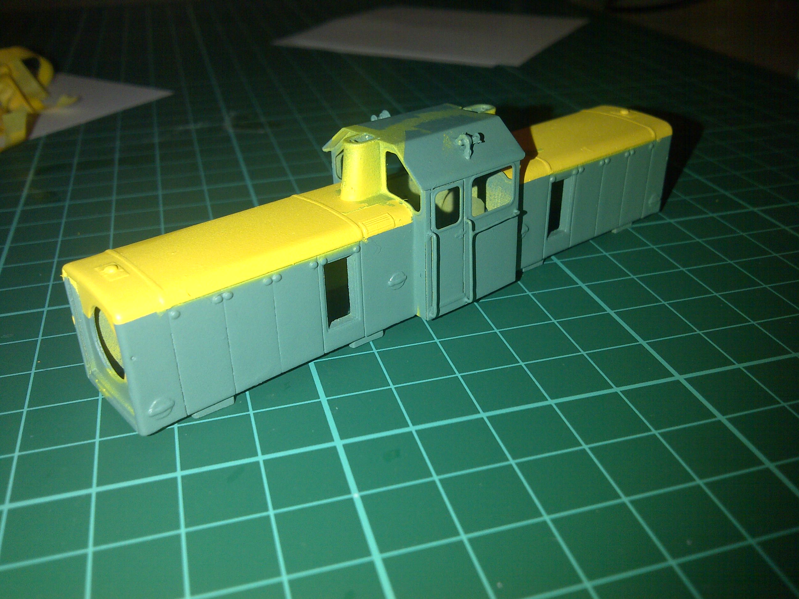

Messagepar Alex07 » 30 05 2014 à 16:42
Quelques photos de la bête!
A différents moments de la mise en peinture
J'ai quelques petites retouches à faire, j'en ai déjà fait pour le liseré car par endroit cela n'était pas aussi franc entre les 2 couleurs. Faut aussi passer du noir sur les mini radiateur latéraux
A ce jour je dois assembler les radiateurs, monter les attelages et tenter de raccorder les feux ! Je monterai les gardes corps à la fin quitte à refaire une passe à l'aéro pour masquer la colle si jamais ca bave
Pour mon premier kit TDA j'avoue que je suis assez content du résultat jusque là!
Alexandre
Alex07
Messages: 321
Enregistré le: 04 09 2011 à 18:50
Localisation: Lyon (69) - Saint-Péray (07)
Re: M.I. 400
Messagepar malletslm » 30 05 2014 à 18:21
Il est "top" #B6 , ce 040-003 ! E2 E2 E2

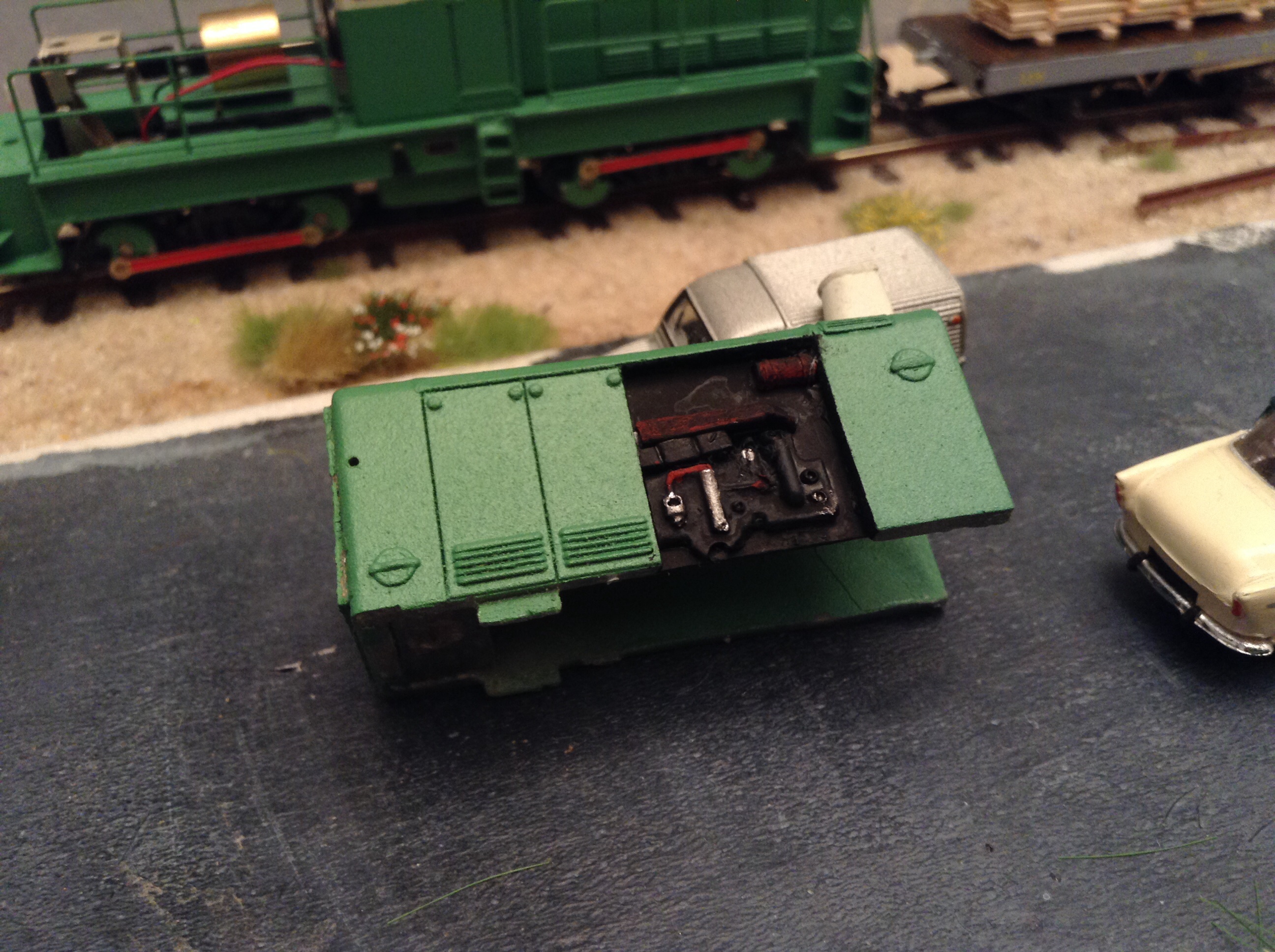

Messagepar Victor le chat » 19 06 2014 à 20:11
Bonsoir ! :F5
Petites améliorations sur le BB402, fabrication du moteur (restes de moulage à l'araldite du moteur du Picasso Atlas, collés sur une plaque de CP de 0,25 mm), et peinture des joins en noir :maitre:
Ça fait un modèle original avec sa cabine blanche et sa livrée du même vert :rod_coeur
Re: M.I. 400
Messagepar Storm » 19 06 2014 à 20:17
Là pour le coup, je suis bleuffé :C4 :maitre: Bon, je ne suis pas fan de la livrée mais le coup du moteur, très bien #B6 Ça donne des idées pour mon corse :maitre:
