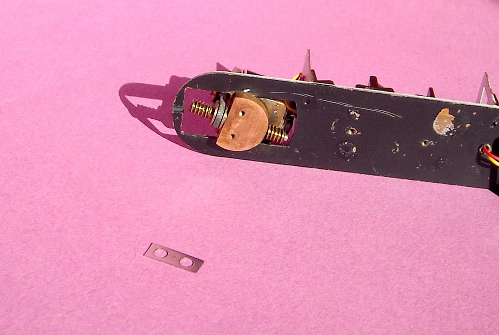

Messagepar Abran » 14 02 2021 à 18:17
Un conseil, Une aide ...
Compte tenu de l'approche de l'engin REE, mes 2 antiques engins Mougel ont été extirpés de leur torpeur et ont été remis en état d'exposition en ordre de marche dans le cadre de mon côté collectionneur afin de rejoindre leur descendance en vitrine 40 années plus tard.
Aprés élimination de la version a transmission par ressort ou tube silicone, il reste 2 occurences ...
Si la verseion avec descente par engrenages (a taille droite ou oblique) & vis sans fin tourne parfaitement en dépit d'un empattement électrique faiblard, j'éprouve les plus grandes difficultés a régler et faire fonctionner la version d'origine avec descente de mouvement par courroie; et ceci quelles que soient les positions données aux différentes composantes du bogie moteur ... Il tourne parfaitement en marche arrière dans un silence impressionnant mais bloque et marche avant (la courroie patine).
Rien n'y fait, pourtant tout a été huilé,vérifié, y compris l'état des vis sans fin et des engrenages, tout est lisse et rien ne bloque. Je capitule .... Help !

Marc, verifie que l’arbre portant les VSF n’a pas trop de jeu. Les efforts radiaux sont plus importants dans un sens que dans l’autre, s’il y a trop de jeu, ça peu bloquer :B3 De mémoire c’est 2 pattes en quinconces qui tiennent cet arbre
Messages: 23959
Reconstruction du Billard A80D Mougel

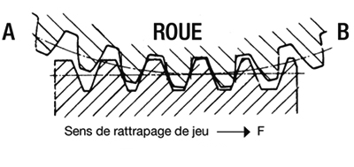

Messagepar Fr. Tavernier » 14 02 2021 à 20:12
Je confirme les dires de Pascal, trop de jeu dans l'arbre longitudinal au niveau des vis sans fin, peut amener un blocage entre roue et vis. La vis oscille énormément, elle peut même dans ce cas user prématurément la roue qu'elle entraine.
Donc vérifie si tu n'as pas trop de jeu axial, si c'est le cas, il faut rattraper le jeu, sans pour autant changer l’entr’axe qui n'est pas en cause, par le déplacement axial de la vis sans fin dans le sens de la flèche F sur le petit dessin ci-dessous.
Idéalement, la vis doit être calée pour avoir son centre calé sur le centre de la roue. Pour ce faire, il faut placer des petites rondelles au mieux en bronze (on en trouve chez NWSL) ou en laiton si pas de bronze entre la vis et ses entretoises pour maintenir le jeu axial de la vis au minimum.

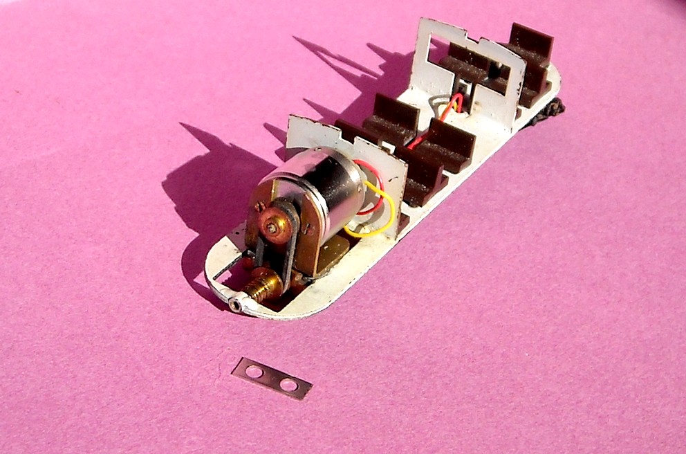

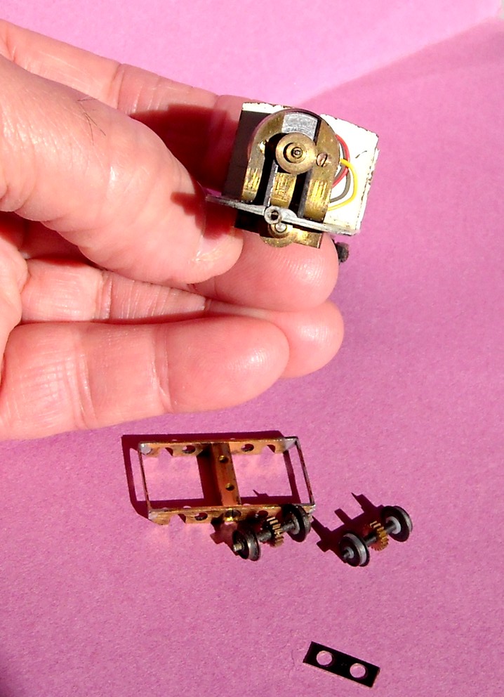

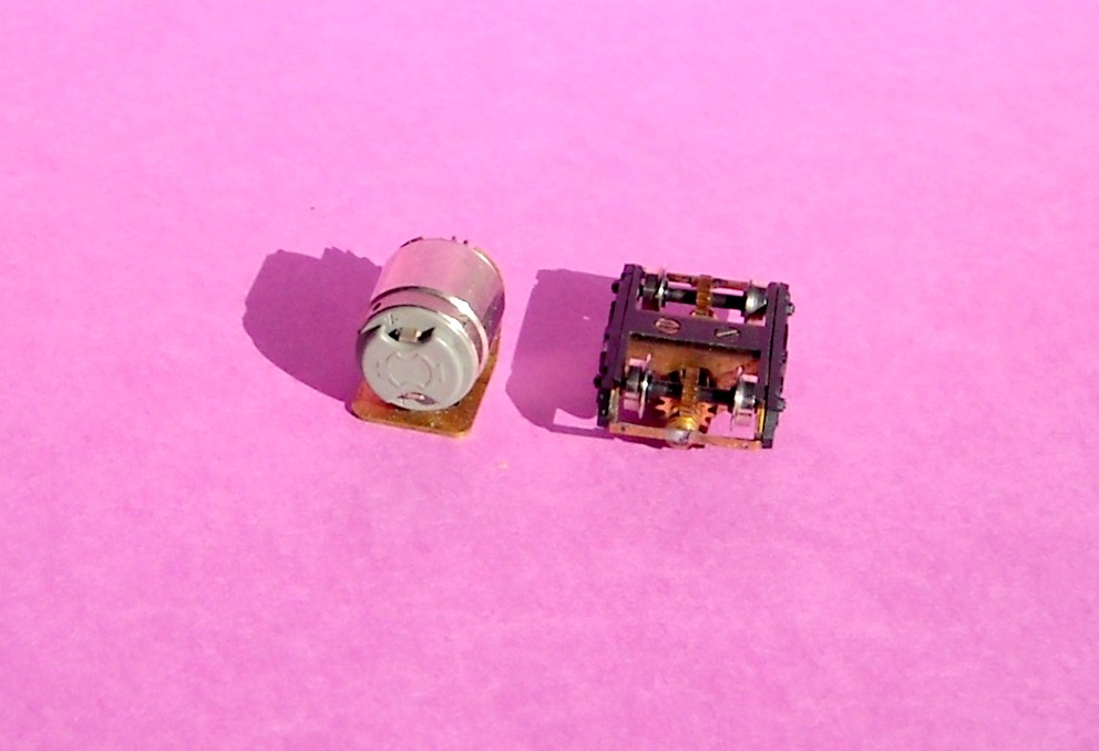

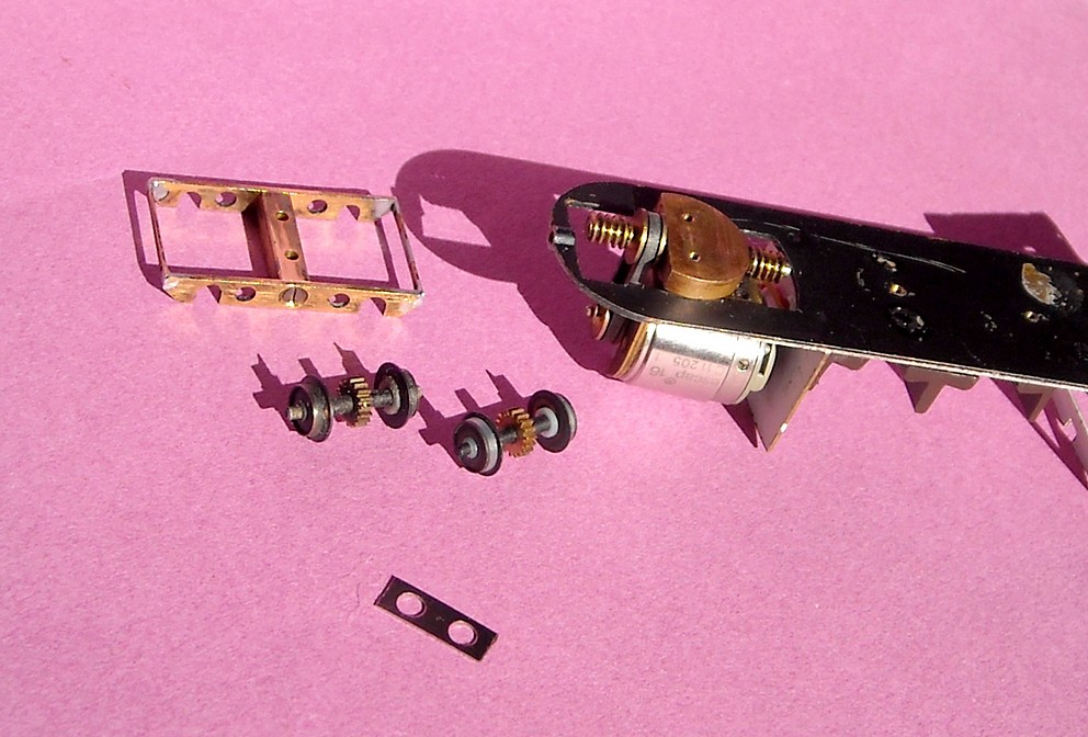

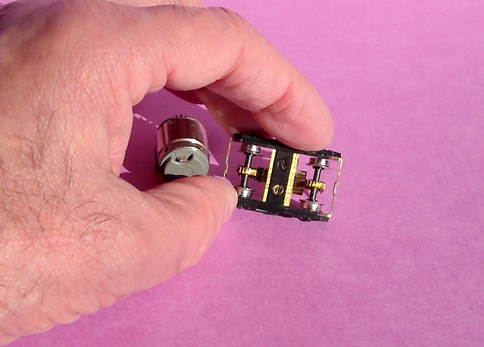

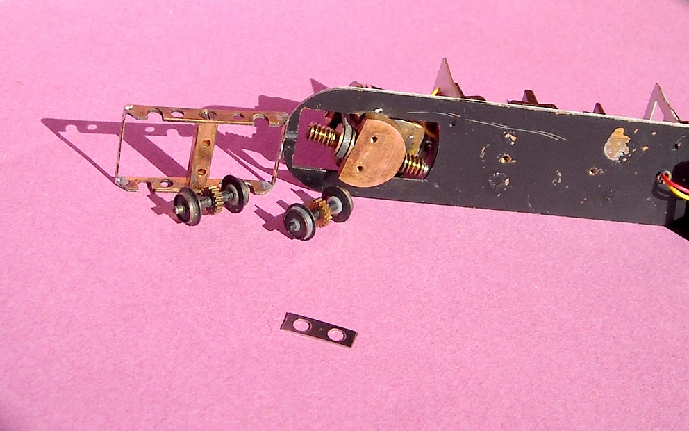

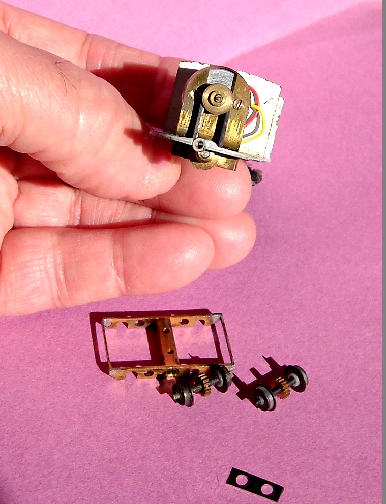

Messagepar Abran » 15 02 2021 à 13:30
Merci, je vais voir ca cet aprem au calme et au grand jour... J'y ai pensé, mlm, mais si je pouvais conserver les pièces d'origine ce serait bien. Entretemps j'ai remarqué deux petites cales perforées en metal brillant qui devaient a l'origine servir justement a régler et répartir tout a la fois cette pression qui nous empoisonne l'existence .... Bon, en premier lieu je vais caler le débattement horizontal des deux essieux afin de bien centrer la roue dentée, les rondelles en laiton ad hoc figurent en bonne place dans mes stocks .... On avisera ensuite le réglage de l'axe et la pression des vis sur les engrenages avec le coup du papier a cigarettes !

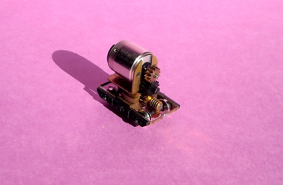

Quelques vues .... Le lest sera ajouté et les peintures refaites en dernier lieu .... On remarque la présence de bandages d'adhérence (option abandonnée par la suite).
Pour info, a comparer avec la dernière version a descente de mouvement par engrenages.
